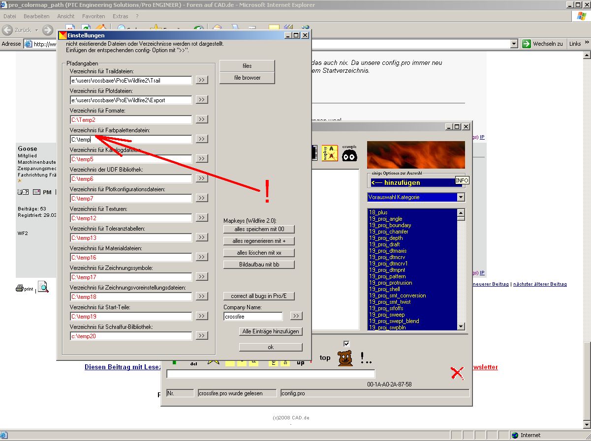

erstellt am: 02. Apr. 2008 12:23    Editieren oder löschen Sie diesen Beitrag!  <-- editieren / zitieren -->   Antwort mit Zitat in Fett Antwort mit kursivem Zitat    Unities abgeben: 1 Unity (wenig hilfreich, aber dennoch)2 Unities3 Unities4 Unities5 Unities6 Unities7 Unities8 Unities9 Unities10 Unities Nur für Goose 10 Unities + Antwort hilfreich
...nur mal so als Tipp. Ist für solche Sachen ganz praktisch.

erstellt am: 03. Apr. 2008 10:13    Editieren oder löschen Sie diesen Beitrag!  <-- editieren / zitieren -->   Antwort mit Zitat in Fett Antwort mit kursivem Zitat    Unities abgeben: 1 Unity (wenig hilfreich, aber dennoch)2 Unities3 Unities4 Unities5 Unities6 Unities7 Unities8 Unities9 Unities10 Unities

Wie komme ich auf dieses Fenster?

Original erstellt von Goose:
Programm runterladen, starten und schon ist das Fenster da
