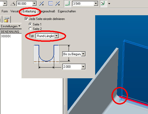

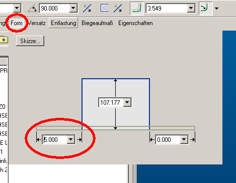

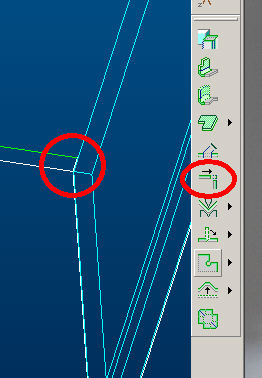

migue
Sehen Sie sich das Profil von migue an!   Senden Sie eine Private Message an migue  Schreiben Sie einen Gästebucheintrag für migue
Beiträge: 84
Registriert: 22.11.2002
erstellt am: 16. Jan. 2008 12:37    Editieren oder löschen Sie diesen Beitrag!  <-- editieren / zitieren -->   Antwort mit Zitat in Fett Antwort mit kursivem Zitat    Unities abgeben: 1 Unity (wenig hilfreich, aber dennoch)2 Unities3 Unities4 Unities5 Unities6 Unities7 Unities8 Unities9 Unities10 Unities Nur für mueba 10 Unities + Antwort hilfreich
Hallo mueba,
hier wurden schon einige Ecken diskutiert.
Ich denke mit einer geschickten ProE-Modellierung kann man das Problem in der Griff bekommen.
Eventuell: siehe Bilder (es geht auch anders!)
z.B. http://ww3.cad.de/foren/ubb/Forum12/HTML/008057.shtml
http://ww3.cad.de/foren/ubb/Forum12/HTML/009021.shtml
http://ww3.cad.de/foren/ubb/Forum12/HTML/015055.shtml
