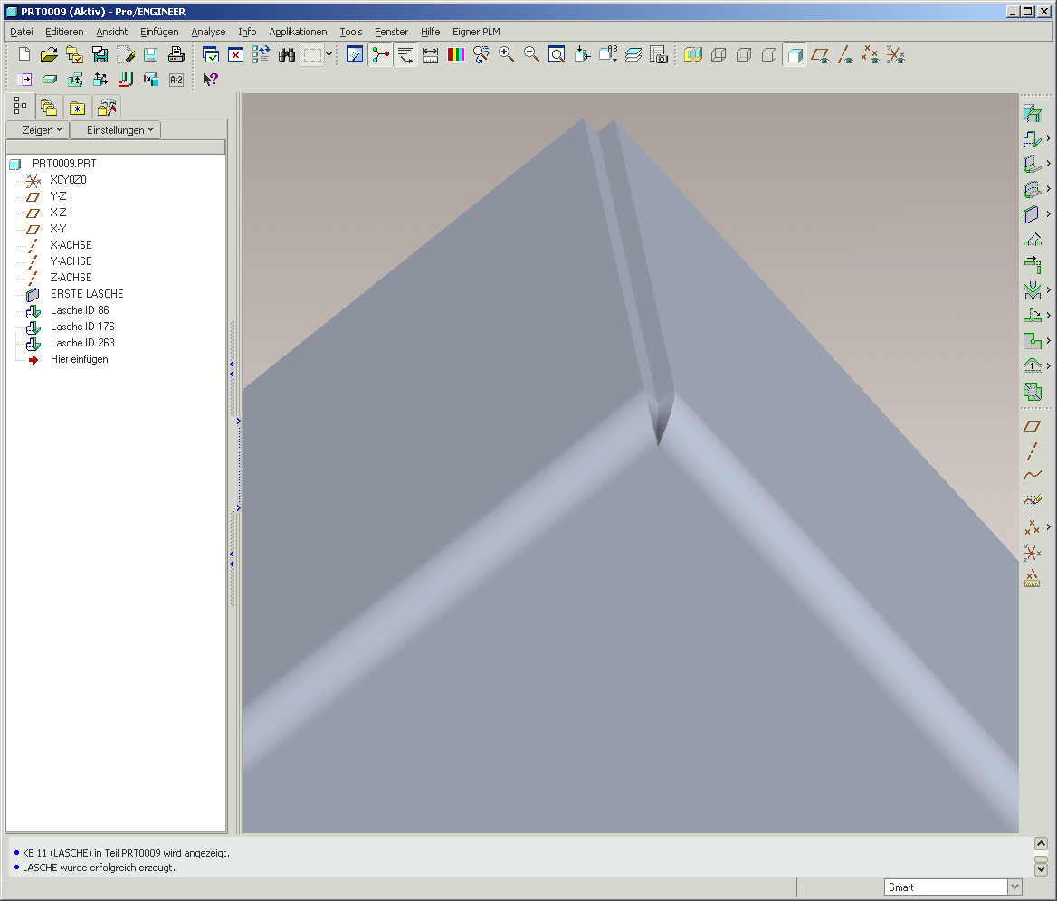

Ich stehe auf dem Blech  (mach das halt nur 3x im Jahr)
wie bekomme ich diese Ecke hübsch ?!?
Das Teil wird manuell bei der Montage gebogen.
Das drängelt nicht, ist nur für die Optik und soll mein Ego befriedigen

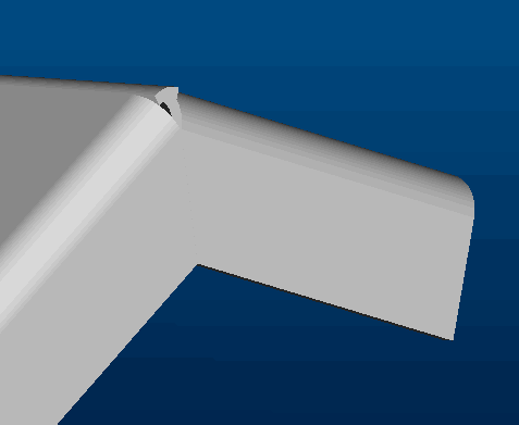

Konvertieren hab ich schon versucht -> will Pro/E nicht
Abwickeln, schnieden und zurückbiegen sieht pasabel aus auch wenn der Schlosser die Ecke besser hinbekommen hat.

Hallo Ihr,
anbei mal mein versuch.
Bei Interesse bitte Mail an mich für ProE 2001 Datei.

Pro/E versucht so weit als möglich die Realität abzubilden. Und ein zunächst abgewickeltes und dann aufgebogenes Blech hat nun mal je nach Art des Ansetzens der Lasche und vor allem des Biegeradiusses und der Blechdicke ein mehr oder weniger grosses Loch an dieser Stelle. In der Fertigung sieht das besser aus, weil da häufig das Material in der Ecke gestaucht wird und daher die Biegeentlastung kleiner sein kann. Bei Pro/E kommt da halt eine Fehlermeldung, wenn die Eckentlastung nicht gross genug ist.
Du kannst mal versuchen, Durch andere Wahl der Laschen (Flache Laschen statt Profillaschen) etwas mehr in die Ecke zu fahren. Ebenfalls kannst Du den Biegeradius der Quer zu den kleinen Laschen liegenden Biegung kleiner wählen (Was dann halt nicht unbedingt der Realität entspricht), dadurch wird dann das Loch auch kleiner.
Aber ganz wegbekommen wirst Du das bei einem Blechbiegeteil nicht.

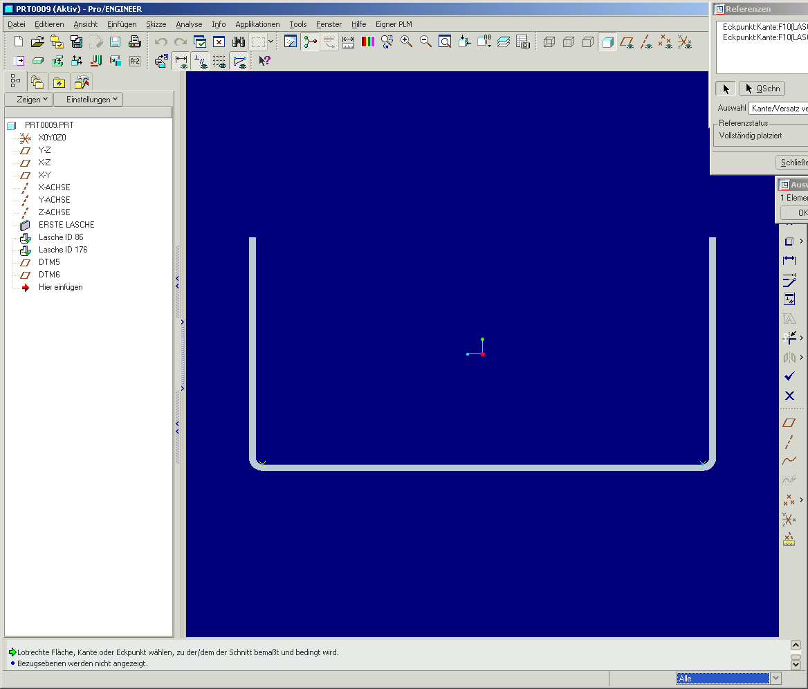

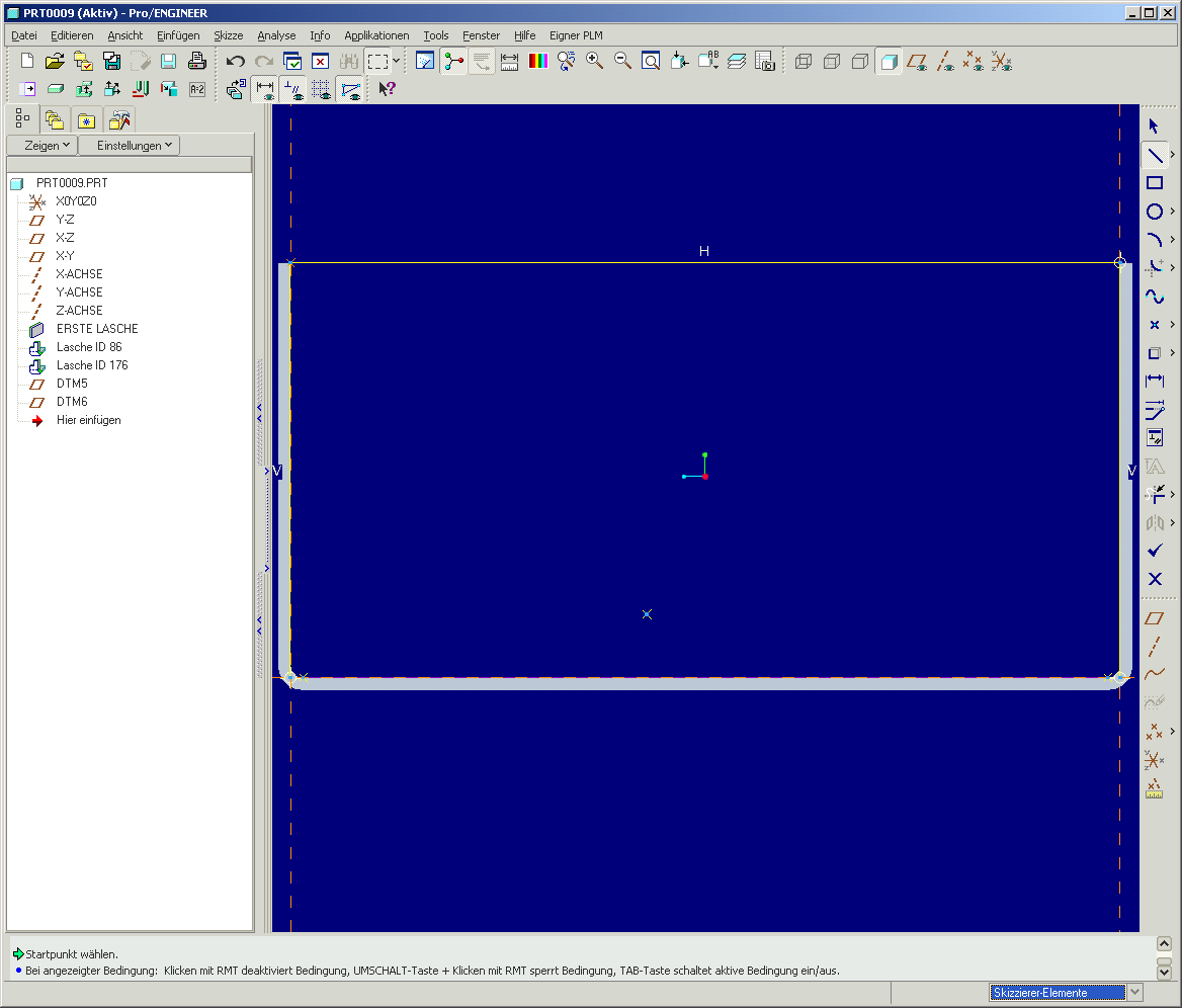

Im ersten Beispiel sieht man ja schön, dass pro/e nicht aussen ansetzt, sondern den Bug sozsagen ins Material reinzieht, auch wenn man angiebt (innenradius, biegetabelle + ansatzkante innen).
Ich mach das dann so wie in den 2 Bildern, dass ich nicht die vorgegebenen Punkte nehme sondern die Schnittpunkte der Körperkanten, dann sieht es gut aus.
