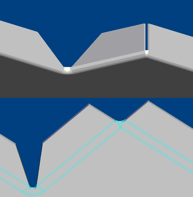

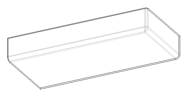

Hallo Sheetmetal-Gurus,
wer kann mir sagen, ob und wie diese Blech-Ecke abwickelbar ist. Das Problem an der Sache ist, daß der Eckenradius kleiner als der Biegeradius ist.
Die Abwicklung sollte ohne Trennung erzeugt werden, da die Ausklinkung noch später kommt. Ich hab's schon mit Verformbereichen probiert, kein Erfolg.
Wenn jemand für mich einen Tipp hätte, wäre ich sehr dankbar.

Verstehe ich richtig, daß Du drei senkrecht zueinander stehende Blechlaschen aus einem flachen Blech ohne Trennschnitt aufkanten willst? Das funktioniert IMHOIn my humble oppinion (Meiner Meinung nach) so nicht, das geht nur, wenn Du das Blech als Tiefziehteil erzeugst.
Wenn Du einen Trennschnitt z.B. zwischen den beiden kurzen Laschen setzt, brauchst Du in der Ecke eine Biegeentlastung, dann sollte sich das Teil auch abwickeln lassen. Wenn zwischen den beiden kurzen Laschen ein Radius sein soll, musst Du den Trennschnitt in der Fläche der einen Lasche setzen, so daß Du dann quasi 4 Laschen mit drei Biegekanten erhälst. Eine grosszügige Eckentlastung brauchst Du dann aber immer noch.

Hallo Dieter,
wie ich ja schon schrieb, kommen später noch Ausklinkung an die Ecken.
Wenn die beiden Laschen gekantet werden, bleibt bei uns die runde Ecke. Wir schneiden eine relativ kleine Ausklinkung aus, damit nach dem Kanten die Ecke schön rund und geschlossen ist. Offene Ecken sehen bei Gehäuseblechen unschön aus.

Ich glaube, ich verstehe Dich irgendwie nicht richtig...
Aber mal ganz allgemein gesprochen: Damit eine Abwicklung sauber funktioniert, sollte in den Bereich des Biegeradiusses kein anderes KE ausser vielleicht einem Materialschnitt, hineinragen.
Aus dem Bild wird das nicht ganz ersichtlich, aber ganz unten in der Ecke, der "Kugelbereich", der sollte offen bleiben, damit sich das Blech abwickeln lässt. Entweder Du legst da einen banalen Materialschnitt rein, oder machst das mit einer Biegeentlastung. Wenn da aber z.B. zwei Biegeradien ineinander hineinlaufen, lässt sich das Teil nicht abwickeln.
Ich vermute mal, daß da Dein Problem liegt.

erstellt am: 26. Jul. 2005 12:57    Editieren oder löschen Sie diesen Beitrag!  <-- editieren / zitieren -->   Antwort mit Zitat in Fett Antwort mit kursivem Zitat    Unities abgeben: 1 Unity (wenig hilfreich, aber dennoch)2 Unities3 Unities4 Unities5 Unities6 Unities7 Unities8 Unities9 Unities10 Unities
obwohl wir keine richtige Eckenentlastung einbringen, kanten wir die Bleche mit runder Ecke. So wollen wir es ja haben. Klar, läßt sich das Blech ohne runde Ecke abwickeln und herstellen. Aber das kann ja auch jeder.
In einem Bereich hat es auch schon geklappt (siehe Bild). Doch leider funktioniert das nicht bei den restlichen Laschen. *seufz*
