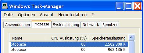

wir haben eine Workstation unter 64 Bit laufen. Abgesehen von der hohen Geschwindigkeit, die wir für größere Baugruppen nutzen, nutzen wir diesen Rechner (16 GB RAM) vor allem auch für Pro/Mechanica. Auf unseren 32 Bit-Rechnern (4GB RAM) sind wir sehr schnell an Grenzen gestoßen, da half definitiv nur ein 64Bit-System.

Klar XP64 ist wirklich ein anderes System - ohne Frage. Es läuft auch (noch) nicht alles darauf. Aber es ist die Zukunft (Vista64), weshalb ich grundsätzlich jetzt bei neuen Systemen auf 64Bit setze. Genauer habe ich die Neubeschaffung der Systeme auf nächstes Jahr vertagt, um die Entwicklung bis dahin mitzunehmen. Jetzt möchte ich keine veraltete Technik mehr neu einkaufen. Letztlich muss sie mind. drei Jahre ausreichen.
