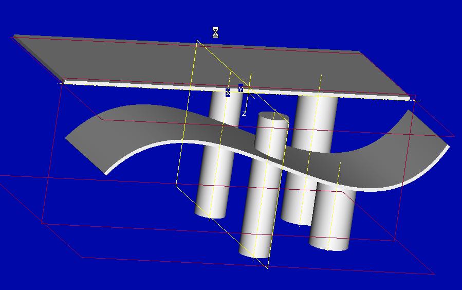

Meine erste Frage im Forum.
In der Umstiegsschulung von 2001 auf WF3 sitzend ist vom Vortragenden vorerst nicht beantwortbar was der ICON in der Angabe der Tiefe (im Anhang ersichtlich) im Extrudieren Werkzeug bewirkt.
Wenn sich jemand die Zeit für eine Antwort nimmt bin ich sehr dankbar und die units sitzen mir locker.
mfg Hermann

bei dieser Option ist eine Fläche zu wählen, bis zu dem der Matschnitt durchgeführt wird. Fläche mit LMT auswählen.

Aber leider lässt sich mit LMT keine erzeugte Fläche anwählen und wähle ich eine Körperfläche komme ich in den Fehlermodus.
Bis Fläche / Ebene geht super mit dem mit rotem Stich begrenztem Icon.
lg Hermann

vielleicht ist die Fläche nicht geeignet. Wie sieht das Modell aus. Screenshot wäre gut.

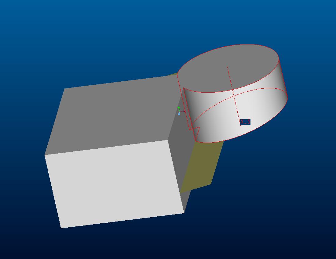

Gelb ist eine von mir erzeugte Fläche.
Rot umfandet der zu erzeugende Zylinder - Tiefenoption wie angesprochen wird angeboten (Auswahl der Fläche nicht mögich) - mit dem rot begrenztem Icon kann ich die Tiefe bis Fläche wählen.

Da das Ding mit angegebener Fläche schneiden heißt, denke ich dass die Fläche oder Ebene über die Kontur hinausstehen muss, um zu schneiden. Wobei bei dem anderen, die Fläche unter umständen verlängert wird.

Leider Nein
Auch bei den Körper überragender Fläche ist diese nicht anwählbar.

vermute du erzeugst Volumen, daher müssen es Flächen von Volumen sein. Keine singulären Flächen.

Gut - dann kann ich mit dem Icon *schräges Ende* die FLäche selektieren und der Körper geht bis Fläche.
Zum selben Ergebnis komme ich mit dem Icon *rotes Ende*!
Mich interessiert aber der Unterschied zwischen den beiden Icons.
Der mit dem schrägen Ende wird ja wohl etwas anders können als der mit dem roten Ende - denke ich mir.
Oder hat PTC da einen Icon hneingeschwindelt den man nicht braucht?

Nun zu den Unterschieden: Wenn man eine ebene Fläche hat, dann gibt es keinen Unterschied. Ist die Fläche jedoch nicht eben, dann wird bei der Volumenerstellung genau die Fläche des gewählten Körpers als Designform gewählt. Zum Beispiel ein Schraubdom auf einem Zylinder.

Jetzt hab ichs.
Da bin ich ordentlich auf dem Schlauch gestanden.
Dok siehe Anhang
