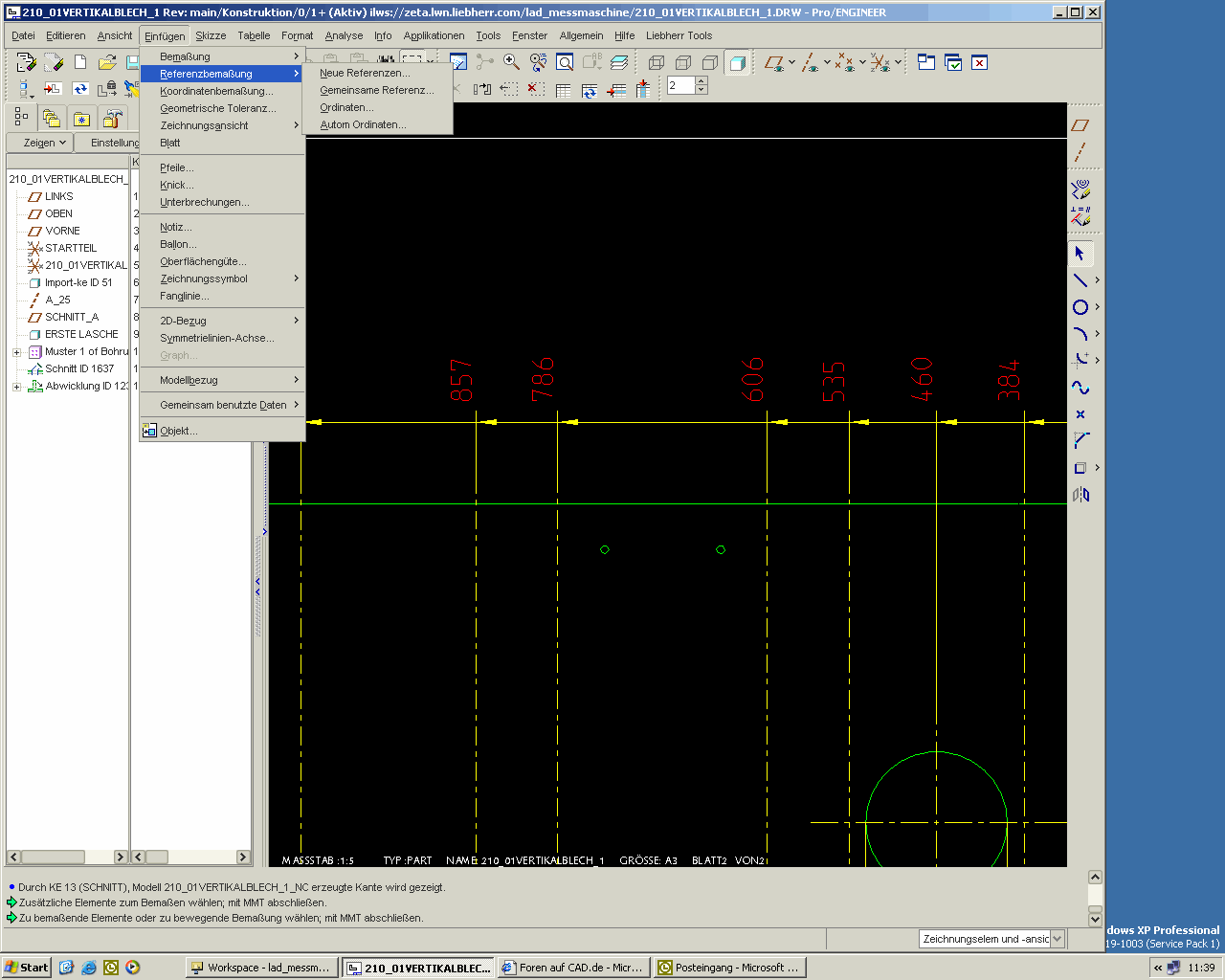

Wie unterscheiden sich die 2 Menüs Bemaßung bzw. Referenzbemaßung im Menü einfügen?

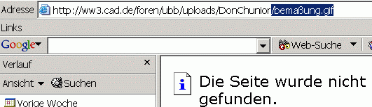

Hallo, dein  Bild geht leider nicht....

versuch mal in der ProE- Hilfe mit dem Stichwort Referenzbemaßung.
Dort ist das Ganze recht gut erklärt.
Für alle Ungeduldigen: Referenzbemaßungen unterscheiden sich von Standardbemaßungen nur dahingehend, dass bei ihnen der Zusatz "REF" an die Maßzahl angehängt wird. Optional (über config steuerbar) kann die Maßzahl auch in Klammern gesetzt werden, vergleichbar mit der Darstellung von nicht notwendigen Maßangaben.

Das sind keine Probleme mit dem Net, sondern es liegt an dem Dateinamen. Umlaute und ß sollten da nicht vorkommen.

Nein, das Bild geht immer noch nicht
lass doch mal das Sonderzeichen weg - in Deinem Fall das 'ß'

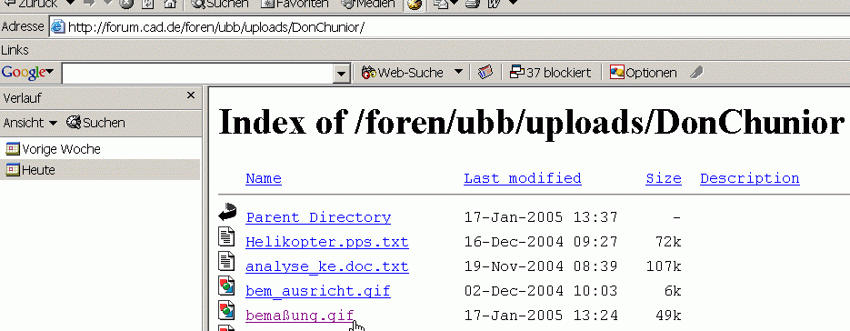

Einfach Bild mit Umlaut aufrufen
Fehlerhaften Dateinamen weglöschen
aus Liste wählen
Referenzbemaß ist Klammer-Maß
