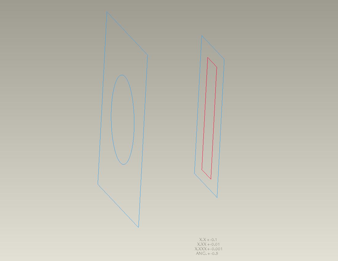

Ich habe mal wieder ein Problem das da wäre!
Ich möchte die beiden äusseren Rechtecke als Übergangsausprägung zusammenführen. Das rot markierte Rechteck soll aber auch als Übergang auf den Radius als Hohl(körper) dargestellt sein. Das heisst aussen Übergang und das Loch in der Mitte soll als Übergang zum Rechteck geführt werden.  Mhh irgendwie unverständlich. Beides geführte Ausprägungen nur
Loch auf Rechteck = Material entfernen
Rechteck auf Rechteck = Material dazu
Also so ne Art Pyramidenstumpf von Kreis auf Rechteck
Echt schwer zu erklären.
Hoffe Ihr wisst trotzdem was ich meine
Danke und Liebe Grüße
Michael

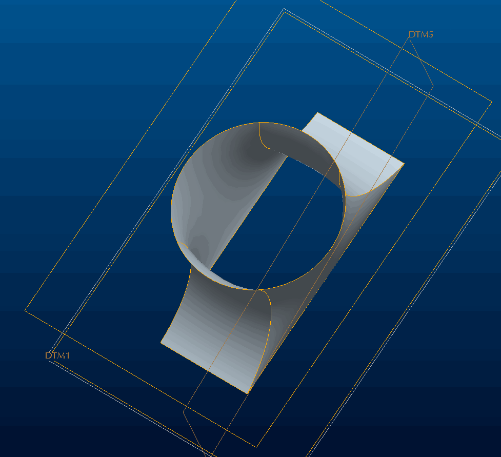

Hallo Michael,
eine Möglichkeit wäre, das ganze mit dem Berandungsverbund zu erschlagen.
Wichtig ist hierbei, dass der Kreis an vier Punkten aufgeteilt ist, damit die Anzahl der Punkte übereinstimmt.
Meine Vorgehensweise:
- die zwei Skizzen/ Kurven definieren
- vier Stützkurven (Kurve durch Punkte)
- Berandungsverbund
Die Stützkurven kann man aber auch weglassen und hinterher die jeweilig korrespondierenden Punkte definieren.
Das ganze müßtest Du dann verschmelzen o.ä. um einen Volumenkörper zu erhalten.

Ich bekomms einfach nicht hin!
Vorallem weil der Übergang vom Kreis zum Rechteck nicht gerade sondern als Kurve dargestellt werden soll

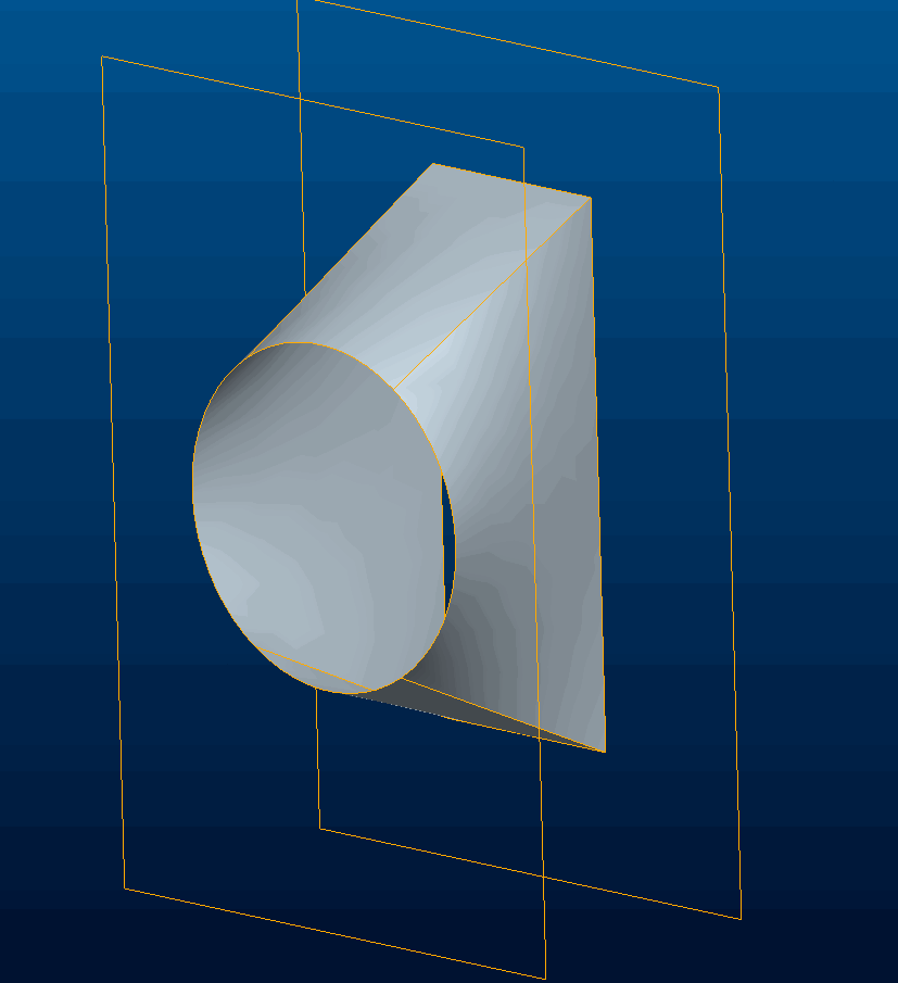

erstellt am: 04. Jul. 2007 15:18    Editieren oder löschen Sie diesen Beitrag!  <-- editieren / zitieren -->   Antwort mit Zitat in Fett Antwort mit kursivem Zitat    Unities abgeben: 1 Unity (wenig hilfreich, aber dennoch)2 Unities3 Unities4 Unities5 Unities6 Unities7 Unities8 Unities9 Unities10 Unities Nur für michaeljr 10 Unities + Antwort hilfreich
na nichts leichter als das
Ich habe das mal deutlich sichtbar als Kreisbogen gestaltet.
Vorgehensweise:
- wie oben
- Stützkurven sind auf Ebenen, welche durch die Punkte vom Kreis und Rechteck gehen skizziert
Deshalb ist es ja auch so wichtig, dass die Anzahl der Kurvenpunkte identisch sind.
Gruß Stefan

folgende Vorschläge
1. Wenn es ein Hohlkörper werden soll -->Berandungsverbund (Fläche)
2. Skizziere jeweils nur ein Viertel (Kreis Rechteck)
3. Skizziere jeweils am Ende deinen Übergang von Kreis zum Rechteck
4. Berandungsverbund
5. Aufdicken
6. 2 mal Spiegeln

erstellt am: 05. Jul. 2007 09:31    Editieren oder löschen Sie diesen Beitrag!  <-- editieren / zitieren -->   Antwort mit Zitat in Fett Antwort mit kursivem Zitat    Unities abgeben: 1 Unity (wenig hilfreich, aber dennoch)2 Unities3 Unities4 Unities5 Unities6 Unities7 Unities8 Unities9 Unities10 Unities
Habe jetzt den Kreis in Teile durch das KH " Element am Auswahlpunkt teilen"
Jetzt Habe ich die 4 Punkte gesezt und kann beim Berandungstool aber nur einen Punkt auswählen und Es verdreht sich dadurch!
Kann aber auch keinen Anfangspnkt anwählen, zumindest keinen dort wo ich den Kreis aufgeteilt habe.
Mach mirs gerade nicht leicht. Aber zumindest klappts schon mal mit der Berandung
