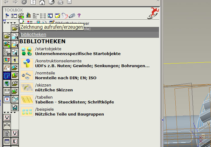

Hallo Forum
Gibt es eine Möglichkeit
direkt vom Modellbaum eines PRT,
die dazugehörige Zeichnung (.DRW) zu öffnen?
....so wie ausgehend von einer Zeichnung die Möglichkeit besteht
das Modell direkt aus dem Modellbaum zu öffnen.
(XXX.PRT -> RechteMausTaste->öffnen)
elmar

Hallo Elmar,
direkt und nur mit vorhandene Pro/E-eigenen Mittels wird das nicht gehen. Dafür gibt es auch einen trifftigen Grund. Das *.prt weiß nämlich gar nicht, dass es von ihm eine Zeichnung gibt und es weiß deshalb auch den Namen der Zeichnung nicht.
Wenn man sich selbst an bestimmte Regeln hält, also die Zeichnung exakt gleich dem Teil/BG nennt, dann hat man eine Möglichkeit über zusätzliche Tools. Eine derartige Hilfe ist in den STools eingebaut. Knöpfchen drücken, Teil auswählen, Zeichnung wird geöffnet oder neu erstellt.
Die Möglichkeit über das Kontextmenu gibt es damit aber auch nicht. Aber es hilft schon.

Nicht aus dem Modellbaum, aber wenn man die industrielle Version der Startuptools hat über das Infofenster mit der Funktion "Zeichnung aufrufen/erzeugen". Ich weiß schon fast gar nicht mehr, wie es in Pro/E-Standard funktioniert.

eine Zeichnung mit gleichem Namen kann man (auch ohne ¤) aus dem Modell öffnen.
.. und so geht´s http://ww3.cad.de/foren/ubb/Forum12/HTML/010934.shtml#000009
