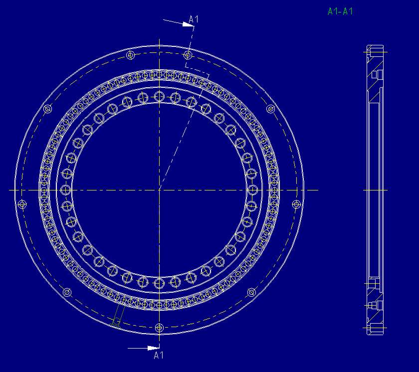

Hallo Zusammen,
ich habe schon einiges zum dem Thema gelesen, z. b. hier im Link: http://ww3.cad.de/foren/ubb/Forum12/HTML/011639.shtml
oder http://ww3.cad.de/foren/ubb/Forum12/HTML/006107.shtml#000001
Das Problem:
ausgerichtete Schnitte bekomme ich hin (auch mit Basisansicht), aber ich kann nicht bemaßen, vor allem bei den Durchmessern nicht. Auch wenn man sich mit schneiden sozusagen Eckpunkte erzeugt. Ich bekomme immer die Fehlermeldung: "Angegebene Bemassung konnte nicht erzeugt werden. Erneut versuchen." .....ich hab wirklich schon viel versucht.
Bitte nicht die Lösung: Keine Schwenkansichten verwenden!
ich weiss das diese Schwenkansichten nicht einfach sind und viele davon Abstand nehmen, aber das ist für mich keine Lösung. Das Teil ist noch wesentlich komplexer und nur mit geraden Schnitten und Hilfsansichten schaffe ich nicht mal mehr DIN A1
S.

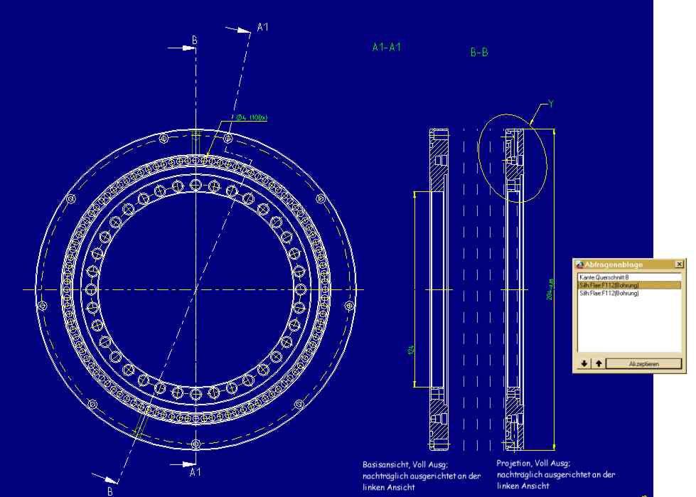

Hallo Zusammen,
so hier nochmals ein bild von den beiden ausgerichteten schnitten.
beim vermaßen sollte man die abfrage nehmen und dann nicht die kante wählen sonder die silh:flae verwenden......wer immer sich das auch ausgedacht hat.
die ansichten sollten möglichst zuerst gemacht werden. irgendwie gibts probleme wenn schon andere ansichten vorhanden sind.

Also den Querschnitt habe ich mit Stufenschnitt im .prt erzeugt. Als Referenzen habe ich nur die Mittelachse (Rotationsachse), eine Hauptebene durch diese Achse verwendet und eine Bohrungsachse verwendet. Vermaßt habe ich den Schnitt nur mit Winkeln und Längen. Man muss wohl peinlich genau darauf achten, da die Geraden genau durch den Rotationspunkt gehen bzw. ausgerichtet sind (rechwinklig auf bogen). Die Kreisbögenmittelpunkte müssen auch auf die Rotationsachse ausgerichtet sein; nicht auf den Schnittpunkt zweier Hauptebenen.

Hallo StephanKrausM (Stephan? ),
also wenn ich nicht nur Bahnhof verstanden habe, dann ist mit Maße verschieben nicht das Verschieben (also das Ziehen) eines Maßes quer über die Zeichnung gemeint sondern das Wechseln eine Maßes von einer Ansicht in eine Andere.
Gezeigte (Konstruktions-) Maße können in jeder Zeichnungsansicht dargestellt werden (sofern eine Darstellung möglich ist).
Wenn Du also ein gezeigtes Maß in eine andere Ansichthaben willst, dann das Maß anklicken, RMT und dann in Ansicht wechseln wählen (hieß das in 2001 so?). Dann kannst Du die Elternansicht ausblenden wenn es nötig ist, und die Projektionsansicht bleibt mit Ihren Maßen sichtbar.
Zusammenfassend: Konstruktionsmaße hängen am KE, nicht an der abgeleiteten Ansicht. Du entscheidest, in welcher Ansicht das Maß am KE gezeigt (dargestellt) wird.
Bei Maßen, die in der Zeichnung selbst erzeugt sind, geht das nicht. Die muss man in der Regel für jede Ansicht neu erstellen, da sie keinen direkten Bezug zum KE haben.
