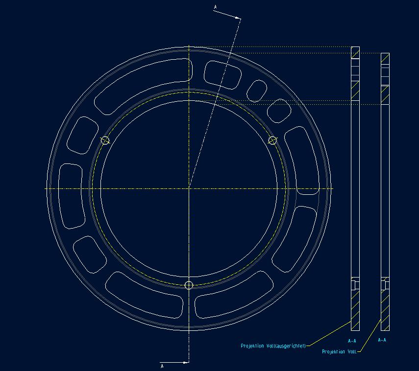

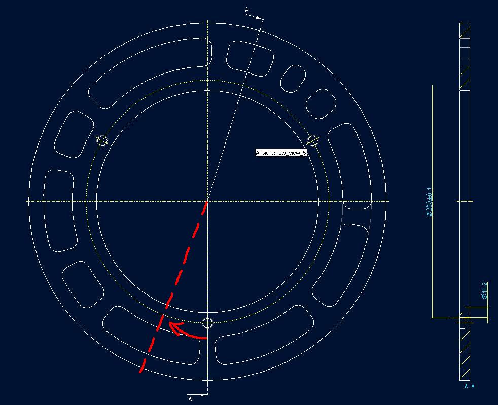

ich bin gerade dabei, von einer Scheibe eine Zeichnung abzuleiten. Hierfür benötige ich einen ausgerichteten Schnitt.
Wenn ich jetzt eine Projektionsansicht zu der einen Seite mache, dann stellt er mir die Bemassung der Bohrung (radiales Maßmuster) falsch da. (siehe Scheibe1)
Erstelle ich die Ansicht mit der gleichen Vorgehensweise auf der anderen Seite, dann ist die Darstellung richtig. (siehe Scheibe2)
Nun lasse ich mir ungerne von Pro/E vorschreiben, wo ich meine Ansichten hinzusetzen habe, da ich dadurch teilweise ein größeres Format bräuchte (Schriftfeld im Weg) und es schon viele alte ACAD-Zeichnungen ähnlicher Scheiben gibt, die alle die gleiche Anordnung haben. Letzteres ist nicht wirklich ein Problem, aber es ist nicht schön.
Weiß jemand, woran das liegt und wie man das beheben kann?
Das Hilfe-Center habe ich schon durchsucht und die Forensuche auch schon verwendet.

Hallo Börga,
(auch mal hier unterwegs?  )
Mit welcher Einstellung hast du dir das Maß der Bohrung anzeigen lassen? Etwa 'von Ansicht'? Versuche es mal mit 'KE' oder 'KE und Ansicht' und wähle die untere Bohrung aus. HTH
Noch etwas zu den Schnitten. Du weißt aber schon, dass die Ansicht immer noch eine Projektion ist und du im oberen Bereich nicht senkrecht auf die Schnittlinie schaust. Solche Schnitte vermeide ich eigentlich immer.

Ich habe die Maße mit "KE und Ansicht" von der unteren Bohrung geholt. Diese Bohrung ist auch der Ursprung des Musters. Also daran kann es nicht liegen.
Wieso schaue ich bei dem Schnitt nicht senkrecht auf die Schnittebene? Die anderen Kanten stimmen ja. Nur die radial gemusterten Bohrungen stimmen nicht. Da sieht es so aus, als ob die Scheibe an der Schnittlinie geschnitten wurde, ich aber trotzdem nur von links draufschaue. Der Rest stimmt wie gesagt.
Was mich wundert, ist, dass es in der anderen Richtung einwandfrei funktioniert.
Ich habe auch schon versucht einen voll(abgewickelt)en Schnitt in einer Basisansicht zu erzeugen. Da ist das gleiche Phänomen. Eine Seite ja, ander Seite nö.
Also muss es ja irgendwie an der Richtung des Schnittes liegen, aber ich weiß nicht, was ich da noch umstellen könnte.
schau mal genauer hin  wenn du senkrecht auf die Schnittlinie schauen würdest, dann könntest du bei dem oberen Ausschnitt nur zwisch Linien für die tangentialen Übergänge sehen. Es werden aber drei dargestellt.
Bei dem anderen kann ich dir auch nicht helfen. Habe leider nur die Aussage: Die Schnitte waren sehr schön am Brett und im 2D-CAD. Aber im 3D verursachen sie mehr Ärger als was sie nutzen.

hallo,
die schnitte werden, je nach projektionsrichtung, verschieden in die ansicht geklappt. ich habe in den angehängten bildern die geklappte seite und die klapprichtung eingezeichnet.
vielleicht hilft es wenn du die schnittrichtung umstellst (RMT auf dem querschnitt halten => umschalten)?!

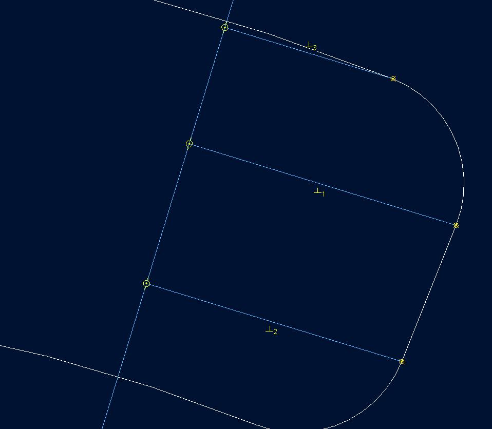

@Udo: das mit den drei Linien für den tangentialen Übergang stimmt schon. Siehe Anhang.
Das die Leute immer meckern werden, dass stimmt schon. Aber es macht halt die Umstellung nicht leichter, wenn die sowas finden. Die suchen ja eh danach.
Original erstellt von aarsar:
@aarsar:
Wenn ich das umschalte, dann ändert sich auch die Richtung der Schnittpfeile (Zeigen dann in die falsche Richtung). Die Bemassung stimmt dann zwar, aber die Oben und Unten sind dann plötzlich vertauscht.

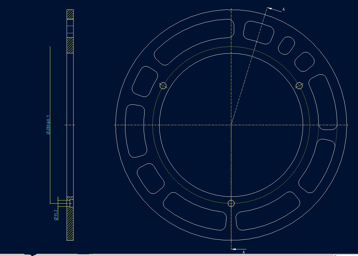

Hallo Börga,
meiner Meinung nach sollte man in diesem Fall keine Projektionsansicht,sondern eine Basisansicht mit einem voll abgewickelten Querschnitt verwenden.
Die Ansicht kann dann an der anderen Ansicht ausgerichtet werden.

bei einer Basisansicht mit voll abgewickeltem Querschnitt tritt das gleiche auf. Zusätzlich dreht er mir die Ansicht um 90°. Wenn ich das dann wieder korrigiere und versuche Auszurichten, dann ist die Ansicht nach unten versetzt. Das hatte ich alles vorher schon ausprobiert.
Ich kann nur noch mal betonen. Der Rest der Geometrie stimmt mit der Projektion und dem voll ausgerichtetn Schnitt. (siehe Anhang) Das Problem betrifft nur die Bohrung. Und da auch nur die Bemassung.

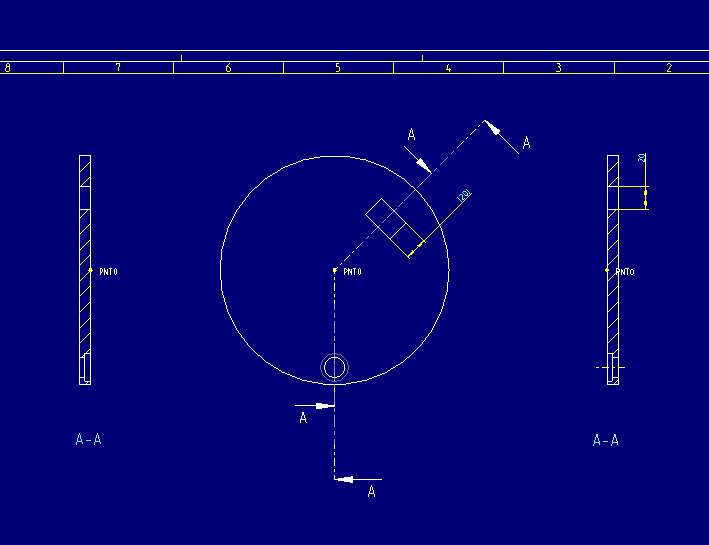

Ich habe das mal nachvollzogen
Folgende Reihenfolge funktioniert
1. Draufsicht
2. Projektionsansicht links und rechts
3. Umwanden Projektionansicht in Basisansicht und Ansicht horizontal zur Hauptansicht ausrichten
4. Schnit voll-Abgewickelt hinzugefügt Frage nach Referenz Mittenachse Alles ok!!

Wenn ich einen abgewickelten Schnitt machen will, dann dreht er mir die Ansicht um 90°. Auch wenn ich die Ansicht vorher ausgerichtet habe.
Aber ich werde bei einem abgewickelten Schnitt auch nicht nach einer Referenz gefragt. Das passiert nur bei einem ausgerichteten Schnitt.

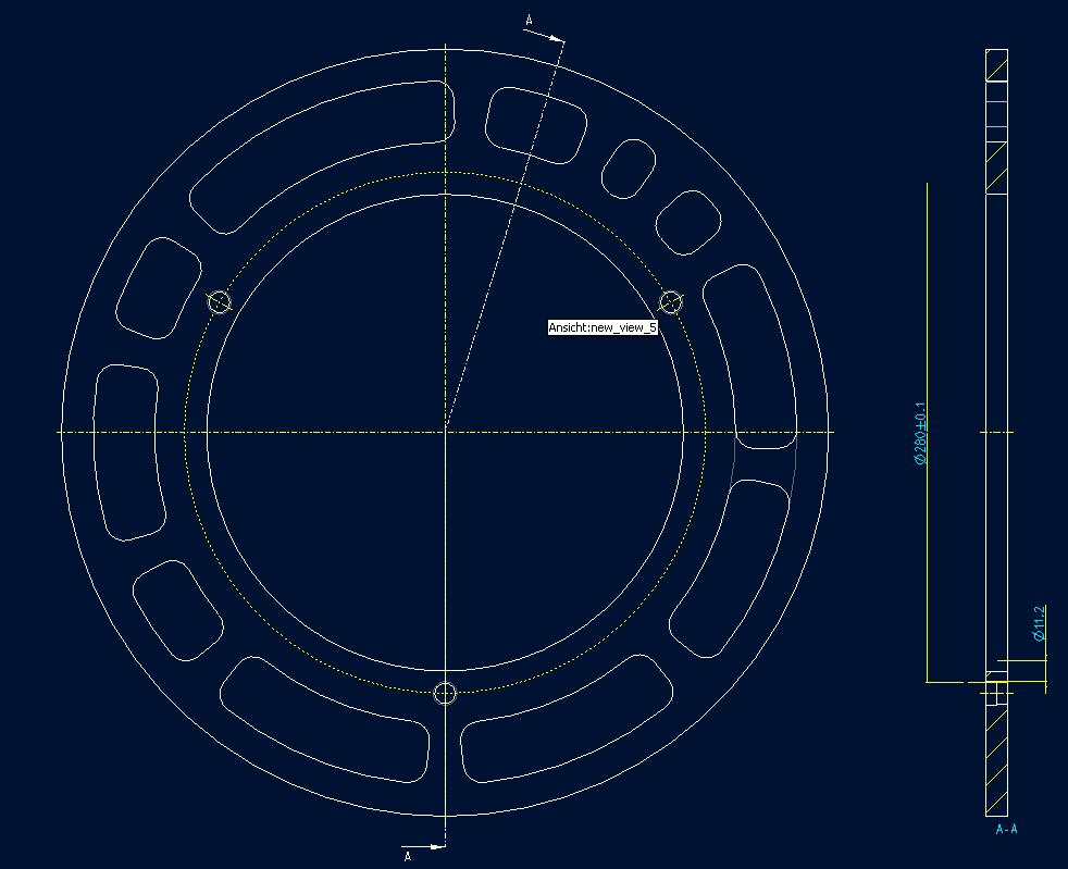

Hallo Börga,
den Fehler kann ich nicht nachvollziehen.
Bei mir funktionieren Projektion mit Vollschnitt, Projektion mit ausgerichtetem Querschnitt und Basisansicht mit abgewickeltem Querschnitt. Die letztere lässt sich auch einwandfrei an der Basisansicht ausrichten. (siehe Bild).
Die Bemaßung der Bohrung stimmt auch in allen drei Ansichten.

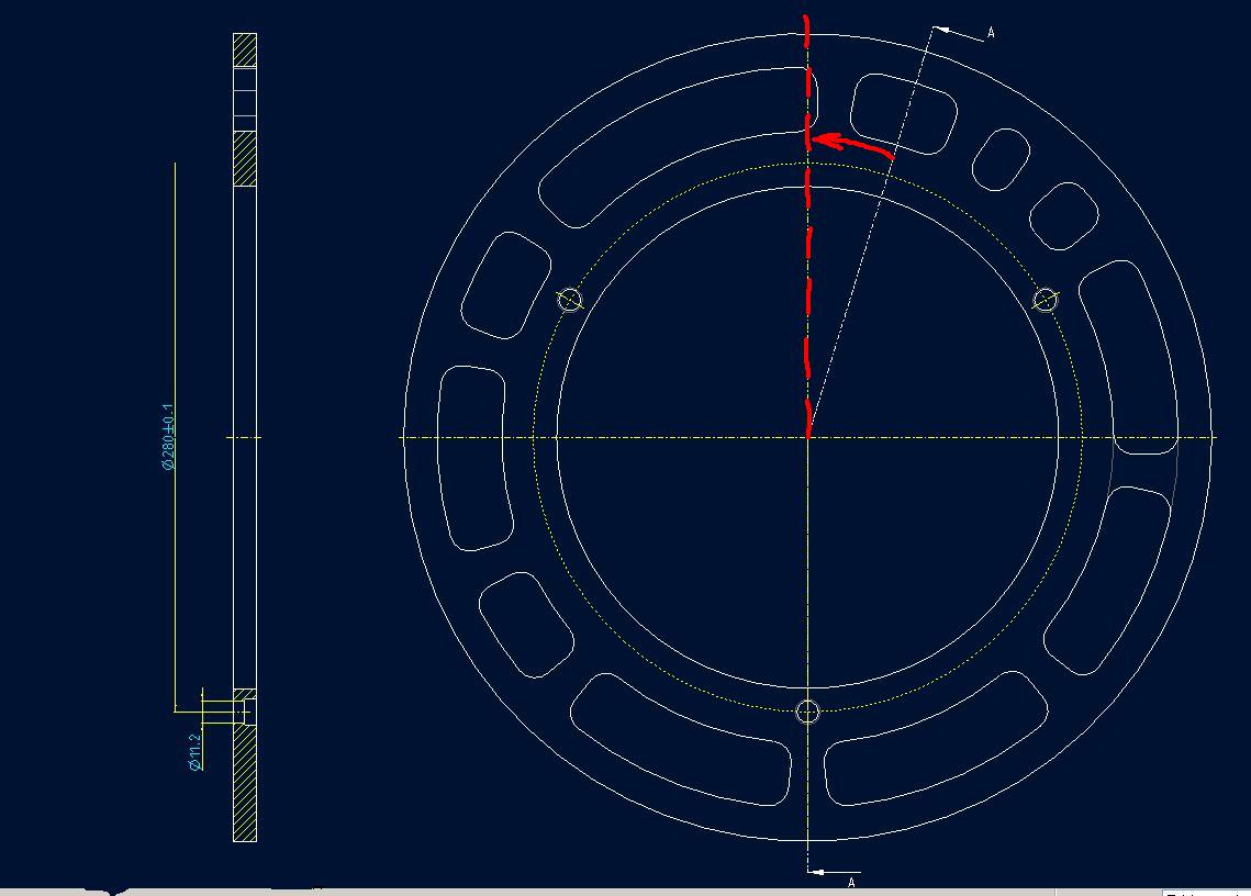

@autronic
Verschieb mal die Bohrung etwas von der Mitte weg und korrigiere den Stufenschnitt und/oder erzeuge die gleichen Ansichten auf der linken Seite, dann siehst Du den Fehler!

Hi Börga,
Wie hast Du den Schnitt erzeugt, bzw. auf was ist er referenziert?
Amen
CATVN
Sehen Sie sich das Profil von CATVN an!   Senden Sie eine Private Message an CATVN  Schreiben Sie einen Gästebucheintrag für CATVN
Beiträge: 1
Registriert: 07.07.2006
erstellt am: 07. Jul. 2006 14:10    Editieren oder löschen Sie diesen Beitrag!  <-- editieren / zitieren -->   Antwort mit Zitat in Fett Antwort mit kursivem Zitat    Unities abgeben: 1 Unity (wenig hilfreich, aber dennoch)2 Unities3 Unities4 Unities5 Unities6 Unities7 Unities8 Unities9 Unities10 Unities Nur für Börga 10 Unities + Antwort hilfreich
Hallo Börga,
wenn Du unbedingt diese Ansicht erzeugen willst, dann wie folgt:
1. Als Basisansicht, Schnitt, vollabgewickelt.
2. Die erzeugte Ansicht ist 90°C verdreht, korrigiere das mit Winkel, normal 90° oder 270° (bis die Ausrichtung stimmt, Die neue Ansicht kann vielleicht verrutscht sein).
3. Die erzeugte Ansicht ausrichten (z.B durch einen Punkt oder Achse...)
Es müßte dann klappen. Siehe Bild
Viel Erfolgt
CATVN
