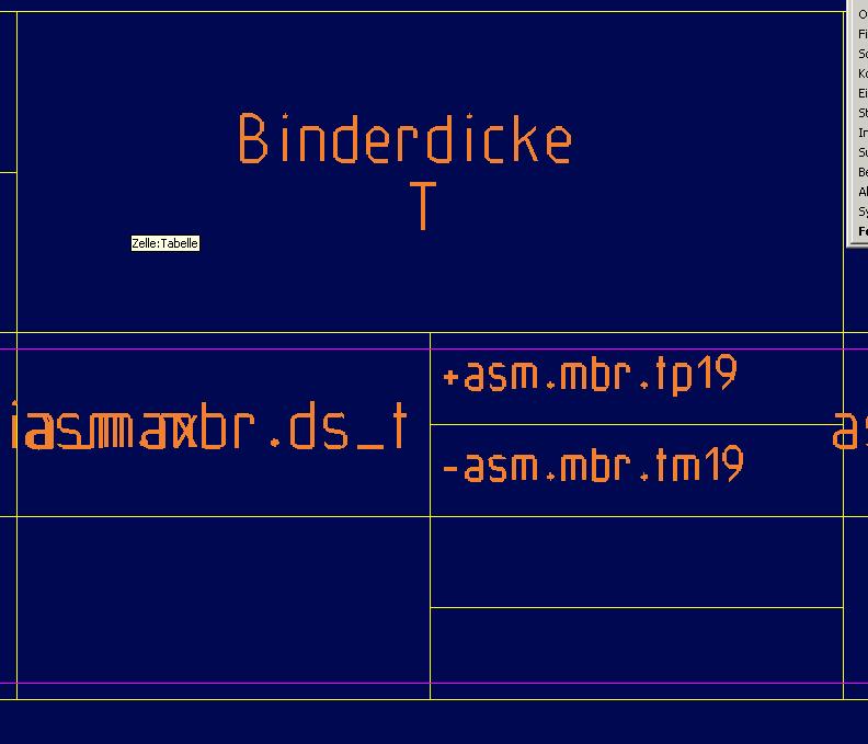

ich habe da ein kleines Problem:
Ich habe mir in WF2 M191 eine kleine Tabellenzeichnung erstellt, wo in einer Tabelle im Wiederholbereich auch einige Maßtoleranzen dargestellt werden. Leider habe ich ein Teil dabei, bei dem eine Bemaßung nicht den gleichen Namen hat wie die anderen eingebauten Teile(normalerweise dubliziere ich die Teile, diesmal wurde es neu erstellt).
Den Namen der Bemaßung kann ich ohne Probleme von d10 in d15 ändern, leider behalten die Maßtoleranzen ihren alten Namen bei(tp10 und tm10).
Hat vielleicht jemand eine Idee, wie man den Namen von tp10 bzw. tm10 in tp15 bzw. tm15 umbennen kann?

Hallo Waldi,
es sieht eher nicht so rosig aus, für die Aufgabe eine Lösung zu finden.
Interessieren würde mich aber, wie diese Tabelle aussieht?!
Vielleicht lässz sich da ein "Umweg" realisieren...?!

habe mal ein Snapshot vom Wiederholbereich eingefügt.

hallo,
interessante frage (übrigens auch interessante reaktionen).
habe mal nachgesehen in den alten beständen:
"Der Name eines Toleranzsymbols kann nicht geändert werden. Wenn z.B. eine Bemaßung mit d0 mit den Teleranzen +p0 und +m0 vorliegt, können Sie die Namen von +p0 und +m0 nicht ändern." (Pro/Engineer 2000i, Hilfethemen für die Modellierung von Bauteilen, S.234)
also wie kalle_ok schon schrieb: über umwege. vielleicht erzeugst du solange maße mit toleranzen, bis du den gewünschten namen erwischt hast?!

danke für die schnellen Antworten.
Das mit dem Erzeugen der Maße bis zum gew. Namen haut leider nicht hin, wenn man einen "früheren" Namen benötigt.
Komische Logik, daß man den Maßnamen ändern kann, aber die zugehörigen Maßtoleranzen nicht geändert werden können.
Da muß ich wohl damit abfinden, daß es nicht klappt.

Mahlzeit!
Du könntest den Umweg über Parameter gehen und Dir damit die Maße aussuchen, unabhängig vom Namen!?
