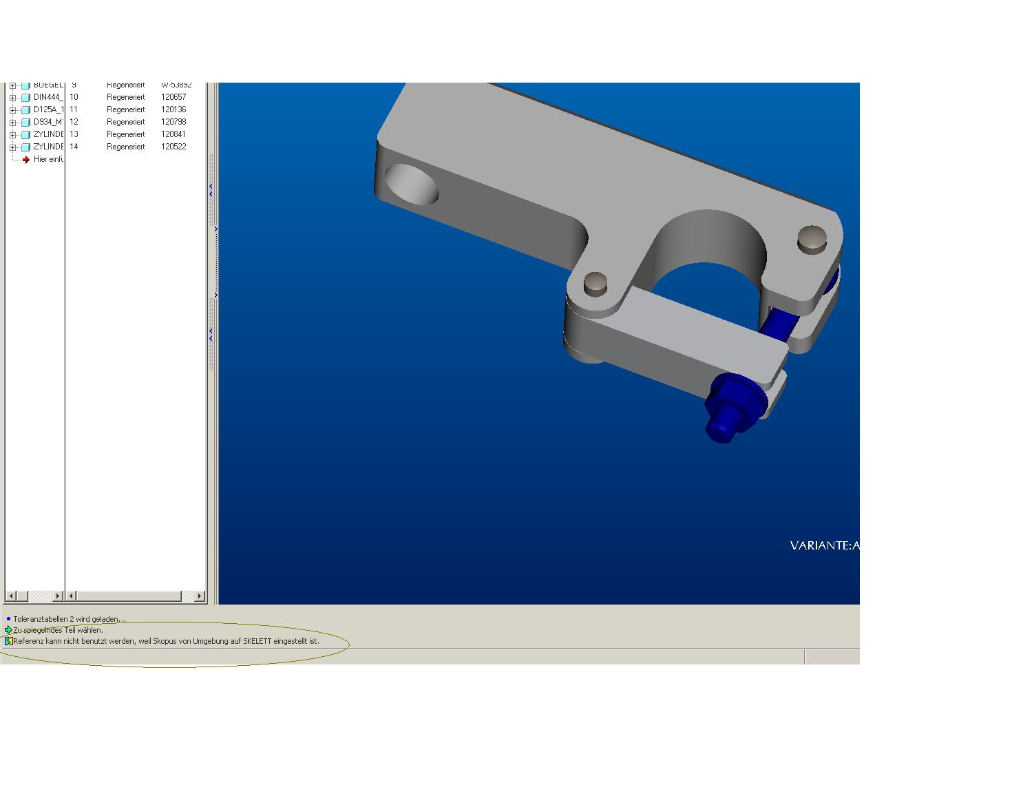

Hallo Community!
Wir sind in der Firma vor kurzem auf ProE WF2 umgestiegen, war auch kein Problem nur hab ich nun ein paar Probleme mit dem Skelett-Pubgeo und der Kopiergeo.
Ich erstelle das Skellet mit dem üblichen Einbau (entweder Kooridantensystem oder als Standrd) ohne Probleme, dann gehe ich auf Einfügen-Geimeinsam benutzte Dateien - PubliezierGeometrie. Ich wähle meine Bezüge und die PublizierGeometrie ist auch ok.
Meine Problem ist nun diese in weitere Teile einzubinden.
Dazu habe ich eben einen neuen Teil auch über den Standardeinbau in die Baugruppe eingebaut. Wenn ich aber nun den Teil aktiviere und über Einfügen-GemeinsambenutzeDatein-Kopiergeometrie versuche eine Kop.geo. zu erzeugen, gelingt es mir einfach nicht die vorherige Publiziergeo auszuwählen, dass diese auch übernommen wird.
Wenn ich den part nicht aktiviere, landet die Kopiergeo natürlich in die Baugruppe und bringt mir für mein Teil nix.
Ich habe es auch versucht das Teil "normal" also ausserhalb der Baugruppe zu erstellen, schaffe es aber nicht meine Publieziergeometrie aus dem Skelett über die Kopiergeometrie und deren Untermenü Publiziergeometrie meine erstellte Publiziergeo. auszuwählen!?
Habe ich da etwas falsch verstanden bei der Schulung?
Vielen Dank schon im Voraus

Beim Erzeugen der Kopiegemoetrie im Auswahlfenster
#PublizierGeometrie wählen, dann sollte es doch klappen.

Hast du in der Referenzsteuerung mal nachgesehen ob in dem Teil wo du die Copy plazieren willst exteren referenzen erlaubt sind ????
Tools>Baugruppeneinstellungen>Referenzsteuerung>
oder rechte Maustaste im modellbaum aufs Particon

Original erstellt von PRObierer:
...Ich erstelle das Skellet mit dem üblichen Einbau (entweder Kooridantensystem oder als Standrd) ohne Probleme, ...
Also, wenn ich in der Baugruppe ein Skellet erstelle, dann werde ich überhaupt nicht gefragt, wie ich es einbauen möchte. Da hat mein Pro/E seine ganz eigenen Vorstellungen.
Du nimmst doch auch das richtige Skellet und nicht nur ein normales Teil, was du den Namen Skellet gegeben hast?
Das hat zwar nicht wirklich was mit dem Probelm zu tun, aber hier solltest du dir im Klaren sein, dass es da auch Unterschiede gibt.

verwendest due Kopie Geom oder ExtKopieGeom?
KopieGeom ist nur über die Baugruppe als Referenz möglich.
ExtKopieGeom geht direkt zwischen beiden Modellen, unabh. von der Baugruppe.

Danke für die Infos, der Tipp von VAX war es
Die Meldung mit dem Skopus habe ich zwar schon gesehen, aber nicht mehr von so kompliziert auf so einfach gedacht
