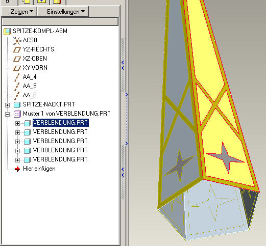

Hallo ProE-ler
Ich mache zur Zeit einen Lehrgang mit Pro/E 2001.
Im Zuge der Weihnachtsvorbereitung habe ich einen Adventsstern, ähnlich dem Hartensteiner Stern erstellt. Leider ist es mir nicht gelungen, die Verblendung genannte Verzierung auf der Spitze zu Mustern. Auch Anderes um die fünfeckige Spitze zu Mustern ist mir nicht gelungen (trotz On the Fly).
Was mache ich falsch?
Leider konnte mir diesbezüglich bisher keiner helfen.
Auch hätte ich den Stern gerne zum Leuchten (selbstleuchtend) gebracht, aber das scheint mit dem einfachen ProE2001 wohl nicht möglich zu sein, oder welche Tricks gibt es dazu?

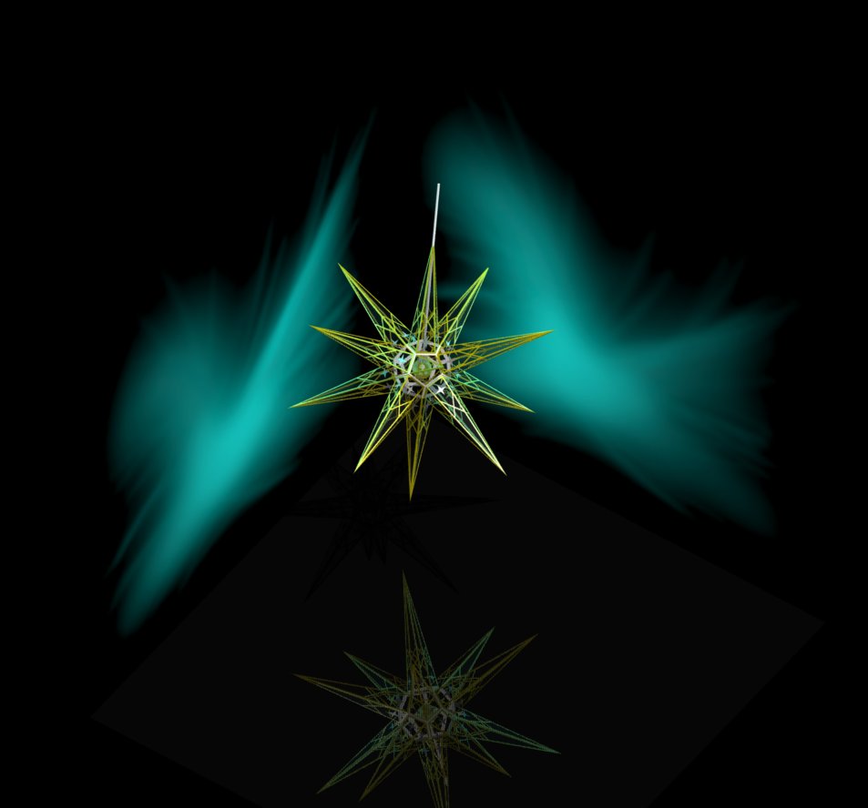

und frohe Weihnachten. Leider habe ich kein 2001, daher nur das Bild.

Danke COMPUTERSPACE
das sieht sehr gut aus, ist aber leider nicht genau das, was ich wollte.
Es würde mich aber sehr interessieren, wie das gemacht wurde.

hmm...also ein 2001 habe ich auch nicht am start, aber ich erinnere mich, dass du zumindest deine deckflächen per muster einbauen kannst, indem du die erste deckfläche über einen winkel einbaust, den du dann auch im 2001 als bemassung für ein radiales muster verwenden kannst.
dazu musst du eigentlich nur deine einbaudefinition von spitze_nackt ändern:
achsen ausrichten wie gehabt
VERBLENDUNG: Xz-ebene - SPITZE-NACKT: Xz-ebene ausrichten
VERBLENDUNG: Yz-ebene - SPITZE-NACKT: on the fly ebene zu Yz-ebene von SPITZE-NACKT mit winkel 0 zu Yz von SPITZE-NACKT erzeugen und auf diese referenzieren.
diesen winkel 0 solltest du dann mustern können.
den leuchteffekt könntest du möglicherweise dadurch erzielen, indem du die Farbdefinitionen änderst. du solltest allen Flächen deines Sterns "transparente" Farben zuweisen und die Farbe deiner Energiesparlampe sollte eine hohe reflektion haben (dazu am besten immer eine kopie der originalfarben erstellen und mit denen ein bischen experimentieren).
alle angaben wie immer ohne gewähr und wenn's nicht funktioniert, ist immer der kursleiter schuld.

Ich packs net.
Danke eddie, aber ich pack es nicht!
Hab es wie angegeben versucht, aber ich krieg es einfach nicht hin.
1. Habe generell Probleme, ewas um einen 5-eckigen körper zu mustern.
Ich hätte gerne gewußt, ob auch andere damit Probleme habe oder hatten.
Wie ist richtige Vorgehensweise für die Musterung um einen 5-eckigen Körper unter 2001.
2. Mustern mit Treibwinkel 0°?
Bei mir erscheint kein Winkel 0°, egal ob On the Fly oder normale Ebene.
Mir wurde gelernt Winkel von 0°,45° 90° usw zu meiden wie der Teufel das Weihwasser, da es damit immer wieder Probleme gibt. Stimmt das etwa nicht?
Wie mustert man mit 0° Treibwinkel?  Er erscheint einfach nicht. Kann man irgendwo einstellen, das dieser erscheint?

Ok versuchen wir es mal ( Rotationmuster größer 180 Grad in 2001 )
Es muss ach ohne on-the-fly gehen
1. Drehachse vorhanden oder erzeugt
2. Ebene durch Drehachse und Winkel zu einer beliebgen Ebene--> DTMX
3. Ebene durch Drehachse senkrecht zur DTMX ---> DTMY
4. Körper skizziert auf Ebene DTMX Ausrichtebene muß DTMY sein Bemaßungen am besten nur zur Drehachse , DTMY und Ebenen senkrecht zur Drehachse
5. Aus den KE's 2-4 Gruppe erzeugen und mustern Veränderliches Maß nur Winkel aus 2

@anagl: Das Modell hat er im Ursprungsbeitrag hereingestellt.
@heilo: Die Aussagen zum Verlust des Treibwinkels entbehren nach meiner Erfahrung jeder Grundlage und das auch schon in den Versionen vor 2001.
Es ist allgemein bekannt, dass Rotationsmuster vor WF einen sehr systematischen Modellaufbau erfordert haben, aber funktioniert haben die dann immer.
Ich habe mir Ihr Modell einmal genau angeguckt:
Der Grund dafür, dass ein Refernzmuster für die Verblendung nicht funktioniert ist ganz klar ein Anwenderfehler, der nach einer Schulung so nicht mehr auftreten dürfte! Die Bezugsflächen (Pyramidenseiten) für den Einbau der Verblendung werden über ein Muster vervielfältigt. Fälschlicherweise wird aber beim Einbau der Verblendung diese nicht auf das Ursprungselement, sondern auf eines der nachfolgenden Musterelemente referenziert.
Ich habe bei mir (WF2) den Einbau korrigiert und blitzsauber funktioniert das Referenzmuster.

Original erstellt von Wyndorps:
@Wyndorps In WF2 ist IMHO das nicht mehr notwendig. Man kann auf irgendein Element des Ursprungsmusters einbauen und dann Mustern

erstellt am: 16. Jan. 2007 11:23    Editieren oder löschen Sie diesen Beitrag!  <-- editieren / zitieren -->   Antwort mit Zitat in Fett Antwort mit kursivem Zitat    Unities abgeben: 1 Unity (wenig hilfreich, aber dennoch)2 Unities3 Unities4 Unities5 Unities6 Unities7 Unities8 Unities9 Unities10 Unities Nur für heilo 10 Unities + Antwort hilfreich
Bin ich jetzt völlig daneben, oder versteh ich was nicht.
Wenn ich in dem Zacken, dort auf die erste Verblendung gehe und dann auf Muster und Referenzmuster, wird das Ding anstandslos gemustert.
Wo ist das Problem?
OLaf
PS: Das Mustern des Dodekaeders stellt wirlich ne Herausforderung dar.

Original erstellt von anagl:
@Wyndorps In WF2 ist IMHOIn my humble oppinion (Meiner Meinung nach) das nicht mehr notwendig. Man kann auf irgendein Element des Ursprungsmusters einbauen und dann Mustern
Schon klar, aber er will es ja in 2001 machen, oder?. Da war der Bezug auf das Ursprungselement meines Wissens nach durchaus noch notwendig. Daher der Hinweis.
Ich habe halt auch kein 2001 mehr installiert und daher versucht, die Probleme anhand des vorhandenen Modells nachzuvollziehen und einen Hinweis auf einen möglichen Fehler zu geben.

Original erstellt von heilo:
...Leider kann ich nicht mehr 100%ig sagen,ob ich damals die Verblendung auf das Ursprungselement eingebaut hatte.
Bei dem Modell dass Sie hier hereingestellt hatten war nicht das Ursprungselement referenziert.
@Wyndorps: Mit 2001 funktioniert das Rot.-Mustern sehr gut mit On the Fly-Ebenen, aber wenn ich dafür 0° oder 90° angebe, finde ich keinen Treibwinkel mehr. Meine Lehrerin hat mir das auch so erklärt. Oder liegt das an einer Einstellung von Pro/E?
Wie geschrieben, kann ich es nicht mehr prüfen, da ich kein 2001 mehr betreibe. Ein diesbezügliches Problem habe ich aber auch nie gehabt, da ich "damals" so gut wie nie "on-the-fly-Ebenen" verwendet habe. Mich hat immer schon gestört, dass da ein KE in ein anderes verwurstet wurde.
In Ihrem Modell ist mir bei der Benutzung in WF2 aber sehr negativ aufgefallen, dass ich die von Ihnen verwendete "on-the-fly-Ebene" nirgendwo mehr greifen und ändern konnte, obwohl sie eindeutig vorhanden war. Insofern sehe ich auch den Ursprung Ihrer Probleme eher in der 2001-er Einbindung der "on-the-fly-Ebenen", als im RotMuster.

Habe nochmals das Mustern ausprobiert, es hat sofort funktioniert. Weiß nicht mehr, warum es damals nicht funktioniert hat. vielleicht hatte ich doch die falsche Fläche erwischt.
Im Prinzip komme ich mit dem Mustern ganz gut klar, aber mit 5-ecken hatte ich schon öfter Probleme, was mich wahrscheinlich nervös gemacht hat. Habe  z.B. Probleme auf einer 5-Kant-Welle (aus 5-eck mit Maß für Länge entstanden), einen Körper auf einer Außenfläche mittels Rot.-Maßmuster zu ver-5-fachen. Körper war auf 2. On the Fly-Ebene, als Ref nur Achse und On the Fly- Ebene. Mustern ist mir einfach nicht gelungen. Kann mir jemand noch ein paar Tipps dazu geben?
