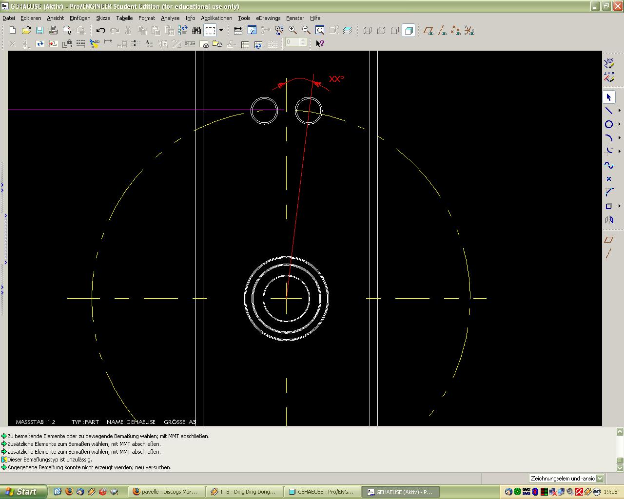

hi ihr lieben,
habe n Problem ein Winkelmaß im beigefügten Scrennshot der 2D Zeichnung hinzubekommen. Das rot gezeichnete Maß ist das, wie ich es haben will.
Danke im voraus.
ach so nebenbei: wie erstelle ich schnittlinien?
[Diese Nachricht wurde von pavelle am 26. Nov. 2006 editiert.]
erstellt am: 26. Nov. 2006 19:19    Editieren oder löschen Sie diesen Beitrag!  <-- editieren / zitieren -->   Antwort mit Zitat in Fett Antwort mit kursivem Zitat
ersteinmal hilft das.
Voraussetzung:
1. Bohrung ist gemustert über Bemaßung. Hat man nur eine Bohrung, so kann man sich behelfen durch ein Muster aus 2 Bohrungen die ineinanderfallen (360°)
2. Achsen zeigen und auswählen (Taschenlampe)
unter diesen Voraussetzungen kann man die Achsen dann mit einer Winkelbemassung versehen.

erstellt am: 26. Nov. 2006 19:35    Editieren oder löschen Sie diesen Beitrag!  <-- editieren / zitieren -->   Antwort mit Zitat in Fett Antwort mit kursivem Zitat    Unities abgeben: 1 Unity (wenig hilfreich, aber dennoch)2 Unities3 Unities4 Unities5 Unities6 Unities7 Unities8 Unities9 Unities10 Unities
habe ich mir schon fast gedacht, das ich das 3d modell bearbeiten muss.

erstellt am: 26. Nov. 2006 19:55    Editieren oder löschen Sie diesen Beitrag!  <-- editieren / zitieren -->   Antwort mit Zitat in Fett Antwort mit kursivem Zitat    Unities abgeben: 1 Unity (wenig hilfreich, aber dennoch)2 Unities3 Unities4 Unities5 Unities6 Unities7 Unities8 Unities9 Unities10 Unities Nur für pavelle 10 Unities + Antwort hilfreich
man müsste sich ein Beispiel an Solidworks nehmen
Sagte das Pro/E: Ich bin parametrisch, und das ist gut so!
Im Ernst:
Wenn Du erst noch das Part bearbeiten mußt um das Mass auf der Zeichnung zu bekommen, dann hast Du beim modellieren schon selber Fehler gemacht! Da kann das CAD (welches auch immer!) absolut nix dafür...
Bohrungen mit radialer Bemaßung werden auch so modelliert. Wenn nämlich z.B. bei nem Flansch ein Teil radial und das Gegenstück linear erzeugt wurden, dann stimmt in vielen Fällen der Bohrungsabstand nicht überein. Und dann kann man höchstens noch mit "orientiert" einbauen, nicht aber mit "ausrichten" oder "einfügen". Die Logik der Zeichnung kommt also aus dem Teil!
Die Sache mit den Schnittlinien: Schnittansicht anklicken => RMT => Pfeile hinzufügen

erstellt am: 26. Nov. 2006 19:59    Editieren oder löschen Sie diesen Beitrag!  <-- editieren / zitieren -->   Antwort mit Zitat in Fett Antwort mit kursivem Zitat    Unities abgeben: 1 Unity (wenig hilfreich, aber dennoch)2 Unities3 Unities4 Unities5 Unities6 Unities7 Unities8 Unities9 Unities10 Unities
[QUOTE]Original erstellt von tvd:
[B] Sagte das Pro/E: Ich bin parametrisch, und das ist gut so!
ja da gebe ich dir recht. nur hier handelt es sich um einfache 2D Zeichnung, die auch recht flott gehen sollen.
Wenn die Modelldateien als Schnittstelle benutzt werden ,ist es natürlich schon wichtig.

erstellt am: 26. Nov. 2006 21:02    Editieren oder löschen Sie diesen Beitrag!  <-- editieren / zitieren -->   Antwort mit Zitat in Fett Antwort mit kursivem Zitat    Unities abgeben: 1 Unity (wenig hilfreich, aber dennoch)2 Unities3 Unities4 Unities5 Unities6 Unities7 Unities8 Unities9 Unities10 Unities Nur für pavelle 10 Unities + Antwort hilfreich
Hi pavelle,
es ist einfacher, ein Programm so zu benutzen wie es konzipiert ist.
Die PTC Philosophie sagt ganz klar, dass alle Angaben im Modell gemacht werden, in der Baugruppe Parts positioniert werden und in der Zeichnung die bei der Modellierung verwendeten Maße gezeigt werden. Eine andere Arbeitsweise läuft gegen die Intention des Programms.
Nun zu deinem Problem: Wenn du die erste Bohrung auf Durchmesser platziert hast und die zweite durch Muster der ersten erzeugt hast, werden dir sowohl der Lochkreis wie die Mittellinien der Bohrungen und die erforderlichen Maße in der Zeichnung gezeigt.
Manchmal hilft es, erst mal ein Tutorial durchzuarbeiten oder ein Buch z.B. Wyndorps) zu verwenden. Für Fragen, die dann noch bleiben, ist dieses Forum die beste Adresse.

erstellt am: 26. Nov. 2006 21:13    Editieren oder löschen Sie diesen Beitrag!  <-- editieren / zitieren -->   Antwort mit Zitat in Fett Antwort mit kursivem Zitat    Unities abgeben: 1 Unity (wenig hilfreich, aber dennoch)2 Unities3 Unities4 Unities5 Unities6 Unities7 Unities8 Unities9 Unities10 Unities
danke reinhard, habs eben noch geschaft übers 3d editieren das Winkelmaß
einzufügen über zeigen/wegnehmen.
eine frage bleibt noch offen. wie erstelle ich schnittlinien.

erstellt am: 26. Nov. 2006 21:46    Editieren oder löschen Sie diesen Beitrag!  <-- editieren / zitieren -->   Antwort mit Zitat in Fett Antwort mit kursivem Zitat    Unities abgeben: 1 Unity (wenig hilfreich, aber dennoch)2 Unities3 Unities4 Unities5 Unities6 Unities7 Unities8 Unities9 Unities10 Unities Nur für pavelle 10 Unities + Antwort hilfreich
Schnittlinien werden erstellt, wenn du eine Projektion als Schnitt umdefinierst. Dabei wird gefragt, in welcher Ansicht die Linien zu zeigen sind. Der Schnitt wird im Modell definiert. (du kannst ihn dir im Modell ansehen) Erstellen kannst du ihn auch in der Zeichnung.
Für das Aussehen der Schnittlinien ist die Zeichnungseinstelldatei (.dtl)zuständig.
ReinhardN
noch was,
2001 zeigt bei Gruppenmustern keinen Lochkreis. Man muss die Features als Referenzmuster einzeln mustern. Kann sich in WF allerdings geändert haben. (Beispiel Bohrung mit Gewinde, nicht mit Bohrungstool erzeugt)

erstellt am: 27. Nov. 2006 08:51    Editieren oder löschen Sie diesen Beitrag!  <-- editieren / zitieren -->   Antwort mit Zitat in Fett Antwort mit kursivem Zitat    Unities abgeben: 1 Unity (wenig hilfreich, aber dennoch)2 Unities3 Unities4 Unities5 Unities6 Unities7 Unities8 Unities9 Unities10 Unities Nur für pavelle 10 Unities + Antwort hilfreich
Hallo pavelle,
laß dir mal die Achsen anzeigen, vielleicht kannst du dann schon ohne Probleme bemassen.
Ansonsten kannst du dir ,als "Krücke", in der Zeichnung auch eine 2D-Linie skizzieren.
Als Referenzen wählst du den äußeren Kreis und die Bohrung (Mittelpunkte werden angezeigt), dann ziehst du du ´ne Linie von Mittelpunkt zu Mittelpunkt und dann kannst du von der Mittelachse des äußeren Kreises zur 2D-Linie den Winkel bemassen.
Am besten du schaltest unter Skizzierer-Voreinstellungen "Parametrisches Skizzieren" ein.
Wie schon zum Anfang geschrieben ist das eine "KRÜCKE"!!
Der richtige Weg ist die korrekte Erstellung der Bohrungen im 3D-Modell und das Anzeigen die Bemassungen!

Halt! Stopp!! Nicht zu machen. Bevor hier noch 2D-Elemnte eingefügt werden (*schauder*) habe ich noch eine weitere Lösung.
Sicherlich wäre es die sauberste Lösung, die Bohrungen als radiales Maßmuster zu erstellen. Dann bekommt man den Lochkreis angezeigt und kann sich die Maße aus dem Modell holen.
Aber das ist leider nicht immer möglich (z.B. wenn der Körper importiert wurde). Dann kann man sich aber die Achsen anzeigen lassen, die Achse der Bohrung anwählen, RMT#Ansatz editiern#Durch Geometrie und die Hauptachse des Lochkreises wählen. Dann wird die Achse in der Ansicht gedreht und man kann den Winkel bemaßen.
HTH

hallihallo,
habs gestern schon hinbekommen. habe es mit dem Kreismuster hinbekommen.
