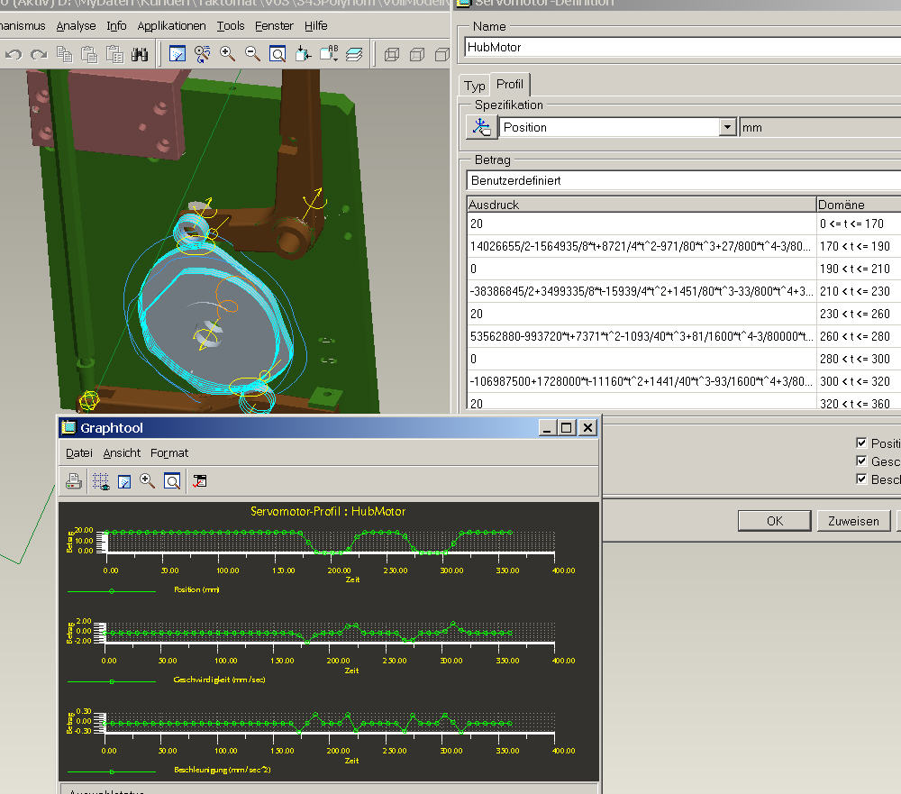

Für einen FINZER Stanzbiegeautomaten soll ich kurzfristig einen Satz Kurvenscheiben und Rückholkurven mit Bestehorn-Sinoide konstruieren.
Hab von Kurven nicht viel Ahnung.
Kann mir jemand evtl.eine Kurve zukommen lassen oder gibts dafür
Programme für Pro/E. Ich brauche sonst Wochen.

Eine "Bestehornsinoide" ist mir nicht bekannt. Aber geeignete Sinoiden mit einem optimierten Beschleunigungsverhalten lassen sich mathematisch problemlos konstruieren.
Den Finzer-Stanzbiegeautomaten kenne ich jetzt auch nicht. Aber wenn man die Übersetzungsgeometrie des Stanzautomaten in Pro/E erstellt, kann man mit Mechanism die Kurvenscheiben und Rückholrollenkurven für vorgegebene Werkzeugbewegungen und Beschleunigungsansätze sehr gut ableiten.
Wenn man allerdings diesbezüglich noch keine Erfahrungen hat, könnte das mit den Wochen hinkommen!

Solche Kurvenscheiben sind alles andere als trivial. Wir konstruieren so etwas bislang noch gar nicht in Pro/E, sondern in unserem alten 2D-System ME10, weil wir darin eine Menge Makros programmiert haben, die uns dabei die Arbeit abnehmen.

Es sollte keineswegs der Eindruck enstehen, dass es trivial sei! Wenn man sich allein die Definition eines der Mechanism-Motore im abgebildeten Beispiel ansieht, wird das sofort klar.
Aber wenn man die mathematischen Voraussetzungen und die Pro/E-Mechanism-Handhabung beherrscht, dann geht es recht ordentlich in Pro/E!

Falls man sich natürlich schon ein wenig auf den Hosenboden gesetzt hat und die Gleichungen der Kurven schon ermittelt hat, dann geht aber ganz einfach.
Kurve aus Gleichung und schwubst isses ferdsch

zum Thema Bestehorn-Sinoide habe ich hier auf Seite 3 bzw. hier auf S.18 was gefunden.
Zum Thema Kurvenscheiben im ProE erzeugen findest du was hier: http://ww3.cad.de/foren/ubb/Forum12/HTML/006846.shtml

Hallo gstrauss,
es gibt 2 Möglichkeiten diese Kurvenscheiben zu konstruieren.
1. Kurvenscheibe anhand 'Kurve aus Gleichung'
Vorausssetzung: Kurvengleichungen müssen mathematisch bestimmt werden
2. Kurvenscheibe durch 'Spurkurve'
-Bewegungen der Elemente durch Bewegungsgesetz definieren (Beispiel Prof. Wyndorps)
-Kinematische Analyse erstellen (ProE)
-Spurkurve anhand eines vorher def. Punktes erzeugen
-Durch def. eines entspr. 2.Punktes kann man die Gegenkurve erzeugen
-Kurvenscheibengeometrie anhand der Spurkurven erstellen
Mit entsprechender Unterstützung habe ich das als Anfänger (1/2 Jahr ProE) in 3 Tagen hinbekommen.
