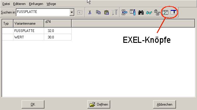

Das ist doch mit einer Familientabelle ganz einfach, siehe Bild:

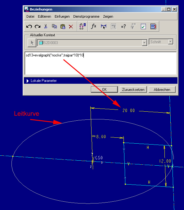

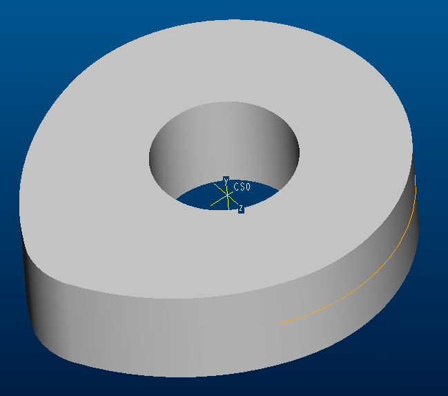

Ich würde die Nocke anders erzeugen, dazu 2 Möglichkeiten:
1) Mit Mechanism Design wird ein Stößel und ein leerer Teil (aus dem wird die Nocke)engebaut. Der leere Teil rotiert um die Drehachse (360°)und zu einem bestimmten Zeitpunktwird der Stößel bewegt. In den leeren Teil wird die Spurkurve übernommen, => Profilkörper => Fertig.

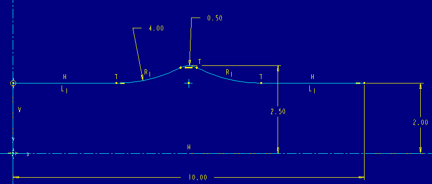

2) Die Form der Nocke ergibt sich aus einem Graphen (simuliert  die Stößelbewegung = Y Achse, Rot.winkel = X Achse. Eine Kreisförmige Kurve wird erstellt, Zugkörper mit variablem Schnitt=> Normalrichtung (Leitkurve ist Kreis, Skizze: Rechteck mit durchmesserbem = Graph), => Fertig

r=35+2/5*(t*150)-30/3.14159*sin(180/75*(t*150))
theta=15+t*150
z=0
Dies ist eine Gleichung einer "ruckfreien" Kurve die einen Stößel von Radius 35mm auf Radius 95mm befördert.
Ruckfrei bedeutet, das weder in der Weg-Winkel-Funktion noch in der Geschwindigkeit-Winkel-Funktion noch in der Beschleunigung-Winkel-Funktion unstetigkeiten vorliegen.
Die kurve startet bei 15° und steigt danach 150° lang an zur Erzeugung einer Nocke mit jeweils 30° Haltepunkten.
Die Kurve muss also noch gespiegelt werden und die Haltepunkte jeweils mit Kreisbögen geschlossen werden und fertig.

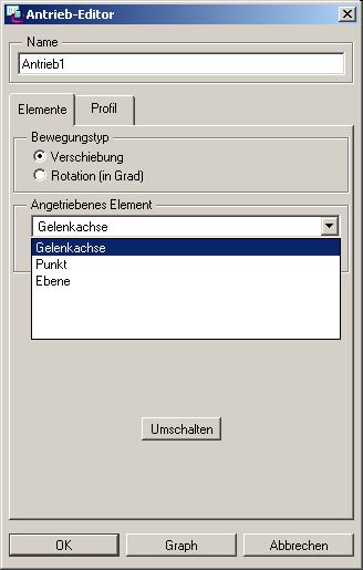

an was könnte das liegen,wenn ich einen Gelenkachsenantrieb definiert habe, welcher an einer Kurve mit Anfangs-und Endpunkt geführt werden soll, dass das Teil immer über den definierten Endpunkt hinausfährt?
Sprich: ich möchte, dass das Teil nur zwischen Anfangspunkt und Endpunkt der Führung hin und her fährt.

Antriebe kann man doch nur auf Gelenkachsen definieren!?
Einen Start- Endpunkt gibt es dort aber nicht.
Bei einer Kurvenverbindung kann man den Start- Endpunkt setzen jedoch keinen Antieb (2000i2). Ich modelliere mir dazu immer einen Mechanismus der alles schiebt. Es könnte aber sein das der Antrieb proirität hat, der Mechanismus sollte aber stoppen. Wenn auch mit Fehlermeldung oder so was.

Man kann auch Punkte oder Ebenen relativ zu einem anderen Element antreiben. Nicht nur Gelenkachsen. Ich arbeite zwar mit 2001, aber auch in 2000i² ging das schon (siehe jpg).
