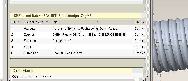

die Drehrichtung ist leider ein Attribut des KE, welches nicht wie bei den Gewinden auch als Feature-Parameter mitgeführt wird, daher kannst Du ihn so nicht über eine Beziehung ansprechen. Vielleicht gibt Toolkit mehr her
Habe es gerade über UDF versucht, da kannst Du zwar über var. Elements die Drehrichtung abfragen und via Maus umdrehen, mehr aber leider nicht.

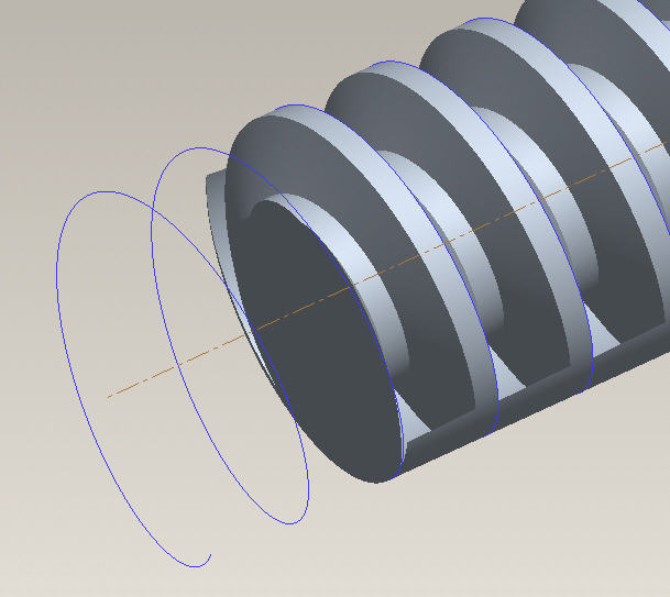

Das Dumme ist, dass die Spirale als Kurve aus Gleichung ein Genauigkeitsproblem hat (siehe Beispiel). Der spiralförmige Materialschnitt entlang der Kurve aus Gleichung und der Zylinder sind exakt mit dem gleichen Radius definiert. Trotzdem gibt es auf 180° einen Materialrest von der Dicke 0.0000000 irgendwas.
Es ist jetzt kein Problem diesen Effekt zu umgehen, aber er ist einfach unschön, dass es passiert! Ähnliche Rundungsprobleme hatten wiir hier ja schon an anderer Stelle.

die vorgeschlagene Version ist mir z. B. von der Steuerung der Schrägverzahnung der Modell von OS her bekannt. Leider funktioniert das in meiner Anwendung nicht.
Zur Erläuterung:
Ich erstelle im Rahmen meiner Konstruktionsbibliothek eine Vielzahl von UDF-Modulen, die mittels einer weblink-Oberfläche einbau- und nachträglich editierbar sind. Ein Teil solcher Module sind Spiralmodule, wie z. B. Schneckenwellen, Kugelspindeln, etc..
Für eine einfache Nutzung sollten alle Parameter, also auch die Steigungsrichtung, variabel sein. Das funktioniert mit den Spiral-KEs eben nicht, da der Parameter nicht gegriffen werden kann. Ich weiß im Moment nicht, ob die Verwendung von Pro/program in UDFs überhaupt möglich ist, allerdings erscheint mir das auch relativ unhandlich. Die weiter oben beschriebene Version mit "Kurve aus Gleichung" funktioniert und liefert das gewünschte Ergebnis auch als UDF.
Die Schwierigkeiten hierbei liegen in der Konstruktion des An- und Auslaufs der Nuten.Damit diese vollständig aus dem Wellenkörper auslaufen können, müssen die Erzeugungskurven über den Körper hinaus reichen. Da die UDFs nun wiederum auch in bestehende Volumenmodelle integriert werden können, dürfen dagegen die tatsächlichen Materialschnitte nicht über den definierten Wellenkörper hinaus reichen. Daraus resultiert der ganze Aufwand mit dem Erzeugen der Füllflächen an den Körpergrenzen und dem Verschmelzen der Schnittflächen.
Mittlerweile funktioniert das UDF auch bezüglich dieser Vorgaben mit der vollen gewünschten Variabilität.
Neue Schwierigkeiten treten jetzt an anderer Stelle auf:
So gibt es nämlich Probleme bei unterschiedlichen Maßkombinationen, die ihre Ursache in der Rechengenauigkeit der gleichungsgebundenen KEs haben. So müßte für einzelne Maßkombinationen die absolute Genauigkeit des Modells erhöht werden.
Dank OS habe ich eine Möglichkeit, das aus dem UDF heraus zu realisieren, allerdings wünschenswert ist das nicht.
