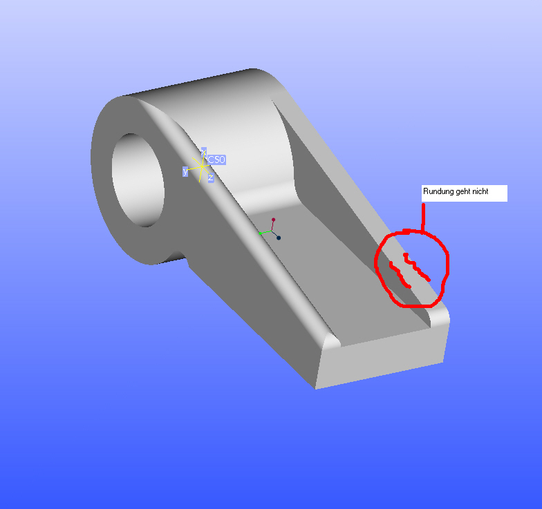

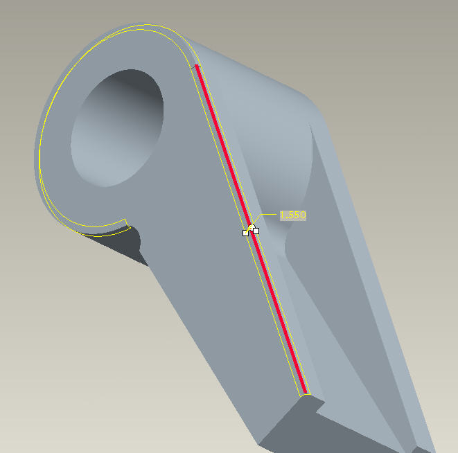

hallo zusammen,
habe hier ein bauteil, welches ich auf einer seite verrunden kann aber auf der anderen seite klappt das nicht.
warum ist das so und wie kann der fehler behoben werden?
PS: habe die absolute genauigkeit verändert und dann ging es. aber das kann doch nicht der lösungsweg sein.
PPS: das .txt file ist ein pro/e part.
danke und grüße
nico

das ist einfach so.
Bei Rundungen muss man viel probieren. Gerade wenn Rundungen ineinanderlaufen, gibt's hier keinen Königsweg.
Im angehängten Beispiel kam ich auch nur mit Änderungen in Aufbau und Reihenfolge zum Ziel
Doch genau das kann sein. Es handelt sich auch hier um eine klassische Toleranzkette:
Der Seitenaufbau (Profil3) ist mit einem Abstand zur oberen Ebene von 3mm erstellt. Gleichzeitig hat er eine Dicke von 6mm. Der Versuch der Vollrundung benötigt daher einen Radius von ebenfalls 3mm. Jetzt kommen die Rechentoleranzen:
Ist der Radius 3,0001 und die Höhe aber nur 3,00, dann findet die Vollrundung keinen Flächenanschluss (siehe hierzu verbindung02.jpg). Ist es genau anders herum, gibt es keine ProBleme (verbindung01.jpg).

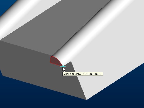

damit wir (mit einer kommerziellen Version) dir helfen können, kannst du das Teil als Neutral-Datei rausschreiben und posten.
Vielleicht könnte es an der kleinen Rundung vorne liegen, die diese Rippe abschließt. Versuche vor der kleinen Rundung die misslungenen Rundung zu erzeugen.

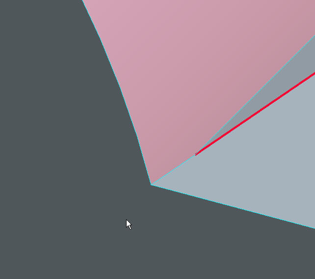

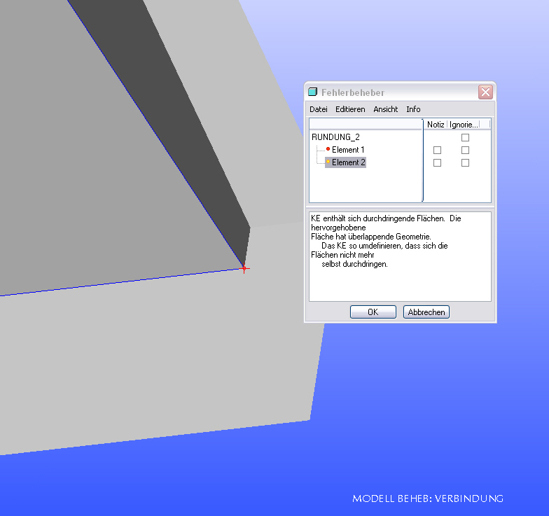

ich habe den Fehlerbeheber von PRO/E bemüht. Damit sieht man, daß bei der Verrundung die Rundungsfläche die Grundfläche schneidet (siehe Anhang). Wie Prof. W. bereits ausführte, kann man durch Änderung des Breiten/Höhen Verhältnisses die Rundung dennoch erzeugen. Pro/E gibt hier einen anderen Hinweis und man soll durch Flächenverrundung, -verschmelzung die Rundung erzeugen. Ich habe den Steg etwas verlängert und die Rundung dann erzeugt. Der Überstand muß noch entfernt werden. Aber eine Frage bleibt. Warum geht es an dem anderen Steg?

ich habe nun nur die eine Hälfte erstellt und anschließend gespiegelt. Der Fehler mit der Rundung tritt dann ebenfalls auf. Ich habe dann eine Flächenkopie erstellt und gespiegelt. Anschließend Verbundvolumen, so daß das Gewicht stimmt. Dann geht es. Ich tippe mal auf einen Bug und du solltest PTC kontaktieren.

es gibt def. keine allgemeingültige Lösung.
In deinem Beispiel machen sich Ungenauigkeiten bei der Berechnung der Rundungen bemerkbar. Diese sind in einem Fall relevant, im anderen halt nicht. Das kann z.B. am Quadranten liegen in dem die Rundung erzeugt wird. Woher soll ein Anwender das wissen.

Danke für den Hinweis,
habe die absolute Genauigkeit von
5.0e-3 auf 5.0e-4
geändert und dann klappte es auch mit Spiegelung. Die Rundung läßt sich erzeugen.

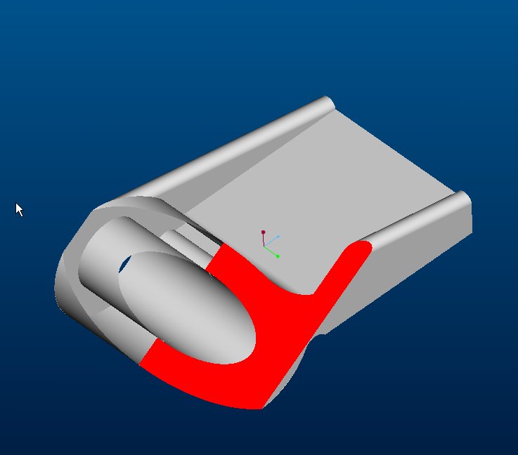

Ich glaube nicht, dass es sich um einen Bug handelt. Es ist zu bedenken, dass Pro/E ein numerisch arbeitendes Programm ist und daher eine endliche Rechengenauigkeit hat. D. h. jeder Wert wird irgendwie gerundet, entweder auf- oder abgerundet. Das passiert immer, nicht nur beim Rundungsbefehl, sondern eben auch beim Spiegeln und bei Tangentialbezügen und..... Bei diesen Funktionen fallen die Schwierigkeiten, die sich daraus ergeben nur sehr deutlich auf.
Beispiel: Eine Tangente berührt per Definition nur einen Kreis/Zylinder, ohne Lücke und ohne Schneiden, also theoretisch mit absoluter Genauigkeit. Da das aber, wie eben erläutert, in numerischen Systemen nicht geht, liegt die Tangente eben doch entweder in einem endlichen Abstand vom Kreis entfernt oder schneidet ihn knapp. Wird nun ein Tangentenbezug gespiegelt, dann kommen zu der Ungenauigkeit der Tangente noch die „Toleranzen“ des Spiegelns hinzu. Und prompt liegt die Spiegelkopie außerhalb des „Tangentenbereichs“.
Anbei habe ich 3 etwas komplexere Rundungsbeispiele angefügt:

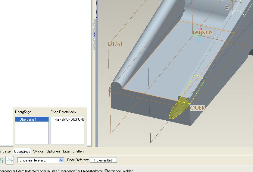

Rundung1: Die Verrundung des Übergangs zum Zylinder kann regulär erst erfolgen, nachdem die Stegkanten vollständig verrundet sind. Das Beispiel funktioniert erstaunlicherweise auch dann, wenn die Reihenfolge der Rundungssätze geändert wird. Allerdings dürfen die Verrundungen der Stegkanten nie den Betrag von 2.5 (Vollrundung) erreichen und genauso wenig darf der Zylinderanschluss den Radius 2,5 überschreiten. In beiden Fällen wären die Definitionen nicht mehr erfüllt.
Rundung2 zeigt den gleichen Vorgang für den Fall Vollrundung. In diesem Fall sind nun 2 unabhängige Rundungsbefehle notwendig. Da der erste Rundungsbefehl vollständig abgeschlossen ist, bevor der 2. startet, reicht für den 2. die Anwahl einer Kante für den vollständigen Übergang zwischen Steg und Zylinder.
Rundung3 zeigt die Problematik der unklaren Definition aus Rundung1. Im 2. Satz wird hier ebenfalls nur eine Kante angewählt. Anhand des Ergebnisses wird klar, dass in Pro/E der 1. Rundungssatz nicht zwingend vollständig abgearbeitet wurde, bevor der 2. gestartet wird (vergleiche mit Rundung2).
Fazit:
* Die Vorgehensweise entsprechend Rundung1 ist nicht sauber definiert und daher unbedingt zu vermeiden. (Das ist kein Fehler von Pro/E, sondern eher eine Leistung, dass es trotzdem funktioniert).
* Rundungen, die aufeinander aufbauen, sollten in zwei aufeinander folgenden Rundungs-KEs durchgeführt werden.
* Unabhängige Rundungen lassen sich hervorragend in einem einzigen Rundungs-KE mit ggf. mehreren Sätzen erstellen.

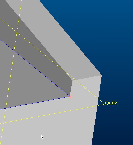

Ich habe versucht, das Problem in einem Bild darzustellen.
a) Die erste Hälfte der Rundung (nur äußere Kante) ist  generell nicht definiert, da am Ende kein stetiger Übergang möglich ist.
b) Nun wird im selben Satz die zweite Kante hinzugefügt. Dadurch bleibt das Ergenis immer noch falsch (nicht definiert, Fehlermeldung).
c) Nun wählt der Anwender die "Vollrundung". Diese ist aber eigentlich nicht möglich, da die gemeinsam zu verrundenden Kanten keine gleiche Länge haben und die erste gewählte Kante an ihrem Ende... s.o.
d) Allem Anschein nach fängt Pro/E bei der Berechnung in diesem Beispiel aber entlang der inneren Kante an und beendet die Vollrundung (richtigerweise) am Ende der inneren Kante. Bis dahin ist die äußere Kante ebenfalls stetig und das Ergebnis sieht aus, als wäre es gewollt, obwohl der Modellierer eine völlig blödsinnige Forderung gestellt hat.
Nun zum Spiegeln bzw. zur zweiten Seite:
Pro/E unterscheidet eindeutig die Richtungen von Ebenen. D. h. in dem 2. Profil werden andere Definitionen (Vorzeichen, Richtung) in Bezug auf die Ebenen verwendet. Damit ist davon auszugehen, dass die Abarbeitung des Rundungsauftrages in gleicher Reihenfolge bezogen auf die Richtungsdefinition, damit aber genau umgekehrt zum ersten Körper erfolgt. Das hat zur Folge, dass der (immer noch blödsinnige) Rundungsauftrag von der Außenkante her abgearbeitet wird, mit dem Ergebnis, dass es dann eben nicht mehr funktioniert, da ab einem bestimmten Punkt das Gegenüber der Vollrundung fehlt (und sonst käme noch die Unstetigkeit....)
Natürlich wäre es schön, wenn diese Rundung in beiden Fällen nicht funktioniert hätte (siehe mein voriges Beispiel Rundung1). Aber ich bleibe dabei, dass der Anwender vor dem Computer wissen muss, was er tut.   Das war hier eindeutig nicht der Fall!

hallo zusammen,
erst einmal vielen dank für die zahlreichen beiträge zu diesem thema.
Original erstellt von Wyndorps:
  Ich habe vollstes Verständnis für Ihren Standpunkt, bin aber trotzdem der Meinung, dass genau dieses "einfache Beispiel" die Fehler des Modellieres und nicht dei von Pro/E widerspiegelt:
...Aber ich bleibe dabei, dass der Anwender vor dem Computer wissen muss, was er tut.    Das war hier eindeutig nicht der Fall!

bei diesem bauteil handelt es sich um ein recht altes gussteil. es gibt dazu nur eine alte bemaßte zeichnung, an die ich mich gehalten habe. daher auch die unstetigkeit an der außenkante.
ich denke nicht, dass das problem aus der außenkante resultiert. für mich deutet die fehlermeldung auf ein problem auf der innenseite und nicht auf der außenseite hin. denn führe ich die verrundung erst am ende, also nach profil 2 durch, habe ich immernoch die äußere unstetige kante (siehe bild), welche zudem ebenfalls länger als die innenkante ist, und trozdem wird die "völlig blösinnige Forderung" nach einer vollverrundung ohne probleme erfüllt.

erstellt am: 20. Nov. 2006 11:20    Editieren oder löschen Sie diesen Beitrag!  <-- editieren / zitieren -->   Antwort mit Zitat in Fett Antwort mit kursivem Zitat    Unities abgeben: 1 Unity (wenig hilfreich, aber dennoch)2 Unities3 Unities4 Unities5 Unities6 Unities7 Unities8 Unities9 Unities10 Unities Nur für Nico Laufer 10 Unities + Antwort hilfreich
verbindung6.zip
auch von meiner Seite noch eine Lösung unter dem Motto
"einfach eindeutig sicher".
Obiges Beispiel mit 2 Rundungsfeatures und diesmal mit WF2.

erstellt am: 20. Nov. 2006 11:40    Editieren oder löschen Sie diesen Beitrag!  <-- editieren / zitieren -->   Antwort mit Zitat in Fett Antwort mit kursivem Zitat    Unities abgeben: 1 Unity (wenig hilfreich, aber dennoch)2 Unities3 Unities4 Unities5 Unities6 Unities7 Unities8 Unities9 Unities10 Unities Nur für Nico Laufer 10 Unities + Antwort hilfreich
verbindung7.zip
und für alle Schnelligkeitsfetischisten
mit einem Rundungsfeature.

In meinen Augen ist das aber trotzdem ein Fall für die Hotline, weil es auf der einen Seite automatisch funktioniert und auf der zweiten Seite ein sogenannter Übergang  mit einer Endfläche (Bodenfläche) definiert werden muß.
Der Fehler taucht nur bei einer Höhe der Rippen am Ende von 2.9 bis 3.05 auf
