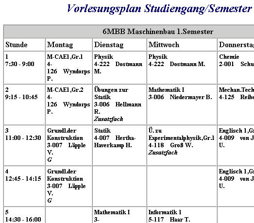

Ich glaub ich fang nochmal zu studieren an. Bei solchen Professoren...
*Werbung ein*
Am Freitag nächste Woche ist wieder ProE-Stammtisch in HN. Wäre von Reutlingen aus nicht mehr gaaanz so weit zu fahren. Wie schauts aus Herr Professor, würden uns über einen Besuch freuen? (Gilt somit als offizielle Einladung)
*Werbung aus*

Original erstellt von tvd:
Der Gedanke ist mir auch schon durch den Kopf gegangen. Allerdings hätte bestimmt die Krankenkasse etwas dagegen, da ich dann zu oft Bauchschmerzen bekommen würde vor lauter Lachen.
Wenn Ihr Euch nur nicht verschätzt. Ich glaube, ich gelte hier als Hardliner! Humor kommt leider selten auf, wenn man in einem Abhängigkeitsverhältnis steht. Am Ende muss ich die Leistungen der Studenten immer bewerten.

erstellt am: 16. Nov. 2006 09:39    Editieren oder löschen Sie diesen Beitrag!  <-- editieren / zitieren -->   Antwort mit Zitat in Fett Antwort mit kursivem Zitat    Unities abgeben: 1 Unity (wenig hilfreich, aber dennoch)2 Unities3 Unities4 Unities5 Unities6 Unities7 Unities8 Unities9 Unities10 Unities Nur für amg13 10 Unities + Antwort hilfreich
...Freitag nach 15.00Uhr noch an der Hochschule? Da steigen dort doch höchstens noch Partys. Zumindest wenn ich mich da an die "Schulzeit" bei mir erinnere.
Das stimmt leider! Studentische 32-Stundenwoche mit erheblicher Minus-Minus-Toleranz! Und Montags morgens um 7:30 Uhr muss man erheblichen Druck ausüben, damit die überhaupt kommen. Bei einigen sind die Ausdünstungen des Wochenendes auch dann noch auf 2m fast unerträglich.
Ich pflege meine Diplomanden wenigstens einmal in ihren Firmen zu besuchen und das oft am Freitag nachmittag.

erstellt am: 16. Nov. 2006 11:40    Editieren oder löschen Sie diesen Beitrag!  <-- editieren / zitieren -->   Antwort mit Zitat in Fett Antwort mit kursivem Zitat    Unities abgeben: 1 Unity (wenig hilfreich, aber dennoch)2 Unities3 Unities4 Unities5 Unities6 Unities7 Unities8 Unities9 Unities10 Unities Nur für amg13 10 Unities + Antwort hilfreich
Original erstellt von Wyndorps:
"Halb 8, gibt´s das auch morgens???"
Zitat eines Kollegen des Herrn Wyndorps... (gleiche FH)

erstellt am: 16. Nov. 2006 11:55    Editieren oder löschen Sie diesen Beitrag!  <-- editieren / zitieren -->   Antwort mit Zitat in Fett Antwort mit kursivem Zitat    Unities abgeben: 1 Unity (wenig hilfreich, aber dennoch)2 Unities3 Unities4 Unities5 Unities6 Unities7 Unities8 Unities9 Unities10 Unities Nur für amg13 10 Unities + Antwort hilfreich
Original erstellt von Roukie:
Jetzt lassen wir es jetzt besser gut sein! Ist eh schon völlig OT.
