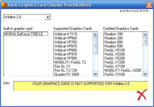

habe auch das Problem. WF 3.0 M190 macht überhaupt kein Lebenszeichen beim starten. Betriebssystem ist Windows 2000.

damit
könnte man zunächst mal schnell sehen ob die Graphikkarte überhaupt dabei ist.
Danach kann er den freigegebenen Treiber suchen.
http://www.ptc.com/partners/hardware/current/support/proewf2.htm
Und dann könnte er sich bedanken, seine Systeminfo ausfüllen und uns mit Ü´s überschütten...
-Axel-
[Edit] hier gibt´s das :  http://proe.cad.de/programme/AxelsGraphChecker.zip  [/Edit]
[Diese Nachricht wurde von arossbach am 04. Mrz. 2009 editiert.]
