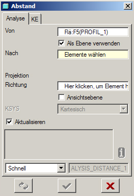

Wie ich hier bereits gelesen habe ist das einfachste bei WF für die normale (paralelle) Distanzmessung zwischen zwei Flächen einen Mapkey zu verwenden.
Nu gut so tat ich dem auch. Jetzt habe ich jedoch gesehen, dass zwischen prt und asm ein Unterschied im Auswahlfilter besteht: im prt wird ganz brav die Fläche vorgewählt, so wie ich's eim Mapkey aufgezeichnet habe (item 10). Im asm entspricht dieses Item 10 jedoch dem "Rohrsegment"...
... kann man da was tun? welchen Mapkey setzt ihr unter WF3 ein?
Grüsse Marc

erstellt am: 27. Okt. 2006 11:29    Editieren oder löschen Sie diesen Beitrag!  <-- editieren / zitieren -->   Antwort mit Zitat in Fett Antwort mit kursivem Zitat    Unities abgeben: 1 Unity (wenig hilfreich, aber dennoch)2 Unities3 Unities4 Unities5 Unities6 Unities7 Unities8 Unities9 Unities10 Unities Nur für proEman 10 Unities + Antwort hilfreich
Hallo Marc,
ich habe mir folgenden Mapkey geschrieben um zwischen zwei Ebenen (nicht Flächen!!) zu messen. Funktioniert im prt. und asm. Modus:
mapkey a @MAPKEY_LABELAnalyse mit Filter -Ebene-;\
mapkey(continued) ~ Select `main_dlg_cur` `MenuBar1`1  `Analysis`;\
mapkey(continued) ~ Close `main_dlg_cur` `MenuBar1`;\
mapkey(continued) ~ Activate `main_dlg_cur` `Analysis.psh_analysis_measure`;\
mapkey(continued) ~ Open `measure` `MsrTypeOptions`;~ Close `measure` `MsrTypeOptions`;\
mapkey(continued) ~ Select `measure` `MsrTypeOptions`1  `Distance`;\
mapkey(continued) ~ Open `measure` `DistFromOptions`;~ Close `measure` `DistFromOptions`;\
mapkey(continued) ~ Select `measure` `DistFromOptions`1  `Plane`;\
mapkey(continued) ~ Open `measure` `DistToOptions`;~ Close `measure` `DistToOptions`;\
mapkey(continued) ~ Select `measure` `DistToOptions`1  `Plane`;

Ich messe damit:
! msd: Messen Durchmesser
mapkey msd @MAPKEY_NAMEDurchmesser messen;@MAPKEY_LABELDurchmesser messen;\
mapkey(continued) ~ Activate `main_dlg_cur` `ProCmdWinActivate.help`;\
mapkey(continued) ~ Select `measure` `MsrTypeOptions`1  `Diameter`;

Hallo Patrick.
Danke für die Antwort. Leider gibt es unter WF3 die Ebenenfilter nicht mehr! Daher nur Flächen auszuwählen und dann im Analyse oder Messen-UI bei den Referenzen auf "als Ebene verwenden" schalten.
Dein Makey funzt unter WF3 nicht mehr....

erstellt am: 27. Okt. 2006 12:53    Editieren oder löschen Sie diesen Beitrag!  <-- editieren / zitieren -->   Antwort mit Zitat in Fett Antwort mit kursivem Zitat    Unities abgeben: 1 Unity (wenig hilfreich, aber dennoch)2 Unities3 Unities4 Unities5 Unities6 Unities7 Unities8 Unities9 Unities10 Unities Nur für proEman 10 Unities + Antwort hilfreich
Na da hab ich ja auch gewaltig was vermasselt!
Hab WF3 nicht ganz registriert. Sorry...Mapkeys sind für WF2...

Korrektur: Nach einigem Testen stellt sich heraus, dass das Problem bestehen bleibt WENN man (wie wir) einen eigenen mapkey für dz.B. das Messen von "Abstand Fläche zu Fläche" nutzen will, der (wie in WF2 üblich) sowohl im Teil als auch in der ASM funktioniert. Das geht nach wie vor nicht. Erzeugt man den MK im Teil und wendet ihn in der ASM aus, erscheint als Vorauswahl "Rohrsegment". Erzeugt man den MK in der ASM und wendet ihn im Teil an, erscheint als Vorauswahl "Facetten-Eckpunkt". Na toll...
Und bleibt also nach wie vor nur die Lösung mit den zusätzlichen Mapkeys für die ASM.
Immerhin ist bei der Auswahl einer Fläche nun "Als Ebene verwenden" in der Messbox voreingestellt.

kleiner Lichtblick: in der M130 ist das Messmenü deutlich schlanker und beim wählen einer Fläche wird "als Ebene verwenden" automatisch angehakt
