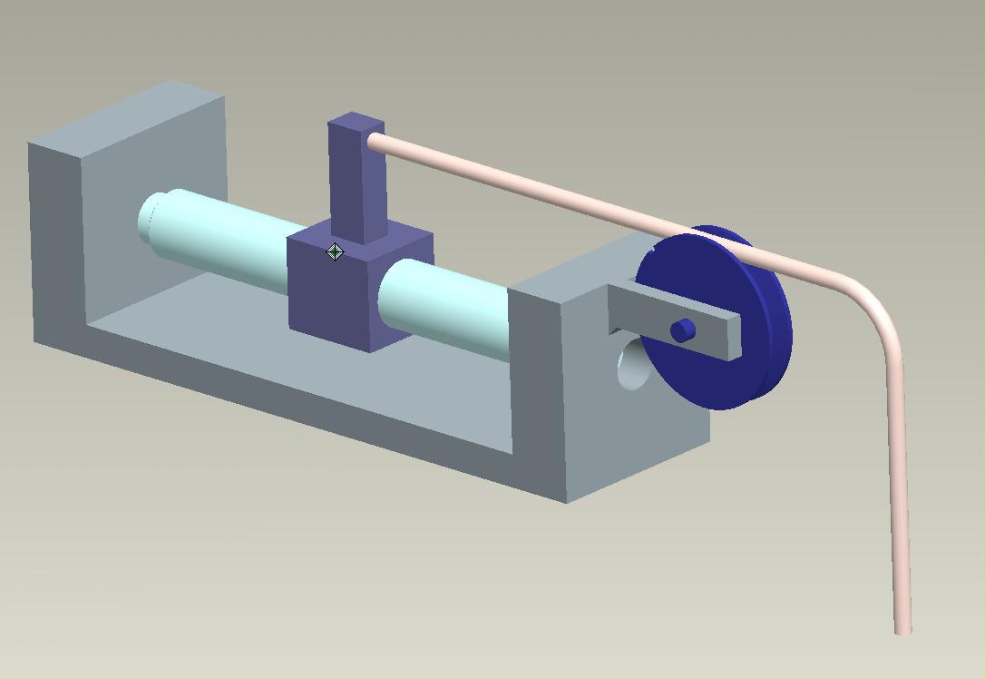

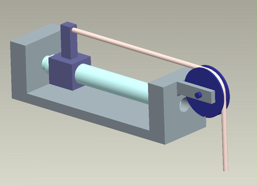

Hallo Zusammen,
ich hätte mal eine Frage bezüglich einem Mechanismusproblem. Wie kann man in ProE eine Seil so simulieren, dass sich die Länge (Radius) entsprechend mitändert, wenn man den Mechanismus bewegt, habe ein einfaches Beispiel erstellt in dem man dies gut erkennen kann. Gibt es vielleicht die Möglichkeit dies über flexible Komponente zu steuern?
Vielen Dank!
marcel

U_Suess
Beiträge: 10679
Registriert: 14.11.2001
PDMLink 12.0.2.8
NTSI Contender E64 SC8 mit
NVIDIA Quadro P4000
64GB DDR4-RAM / 2933 MHz
Win 10 Prof. 64Bit
erstellt am: 18. Okt. 2006 09:43    Editieren oder löschen Sie diesen Beitrag!  <-- editieren / zitieren -->   Antwort mit Zitat in Fett Antwort mit kursivem Zitat    Unities abgeben: 1 Unity (wenig hilfreich, aber dennoch)2 Unities3 Unities4 Unities5 Unities6 Unities7 Unities8 Unities9 Unities10 Unities Nur für kilma 10 Unities + Antwort hilfreich
über Flexibilität würde ich es wie folgt versuchen
  • Seil so aufbauen, dass der Mittelpunkt des Radius zum eingespannten Seilende vermaßt ist
  • dieses Maß als flexibel definieren
  • Abstand der Achse zur Anschlagfläche des Seilendes messen lassen (bei Flex.)

Hallo Olaf,
ich tippe mal auf Teleskopseile?
Ähnlich wie der Flaschenzug ... http://ww3.cad.de/foren/ubb/Forum12/HTML/007077.shtml#000001
Meines Wissens nach funktioniert das mit den flex. Körpern in
Mechanismus nicht, da während des Rechenlauf ja nicht regen. wird.
Solltest du ein echtes Seil erzeugt haben, wäre ich am Modell auch
sehr interessiert
