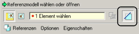

Komponente in der Baugruppe aktivieren
- Pull-Down-Menü "Einfügen"
- Gemeinsam benutzte Daten
- Ausschnitt
- Körper, der rausgeschnitten werden muss, wählen.
Fertig.
Gibt es diese Funktion in WF3.0 auch noch?
Kann sie leider nicht finden.....
Bis dann Benedikt.
cbernuth@DENC
Beiträge: 2131
Registriert: 19.07.2001
DELL Precision 5570
GeForce P1000
Creo7.0.10.0, Creo 9.0.2.0
CATIA V5 19-24
erstellt am: 09. Aug. 2006 16:14    Editieren oder löschen Sie diesen Beitrag!  <-- editieren / zitieren -->   Antwort mit Zitat in Fett Antwort mit kursivem Zitat    Unities abgeben: 1 Unity (wenig hilfreich, aber dennoch)2 Unities3 Unities4 Unities5 Unities6 Unities7 Unities8 Unities9 Unities10 Unities Nur für thommybar 10 Unities + Antwort hilfreich
Ja, ist Teil des Verschm/Vererbung Schaltpults. Siehe Bild.
Vererben, Verschmelzen, Ausschneiden und alles auch als extern ist alles unter diesem Feature zu finden.
Ist größtenteils sogar nachträglich änderbar: Verschmelzen wird zu Vererbung etc.!
