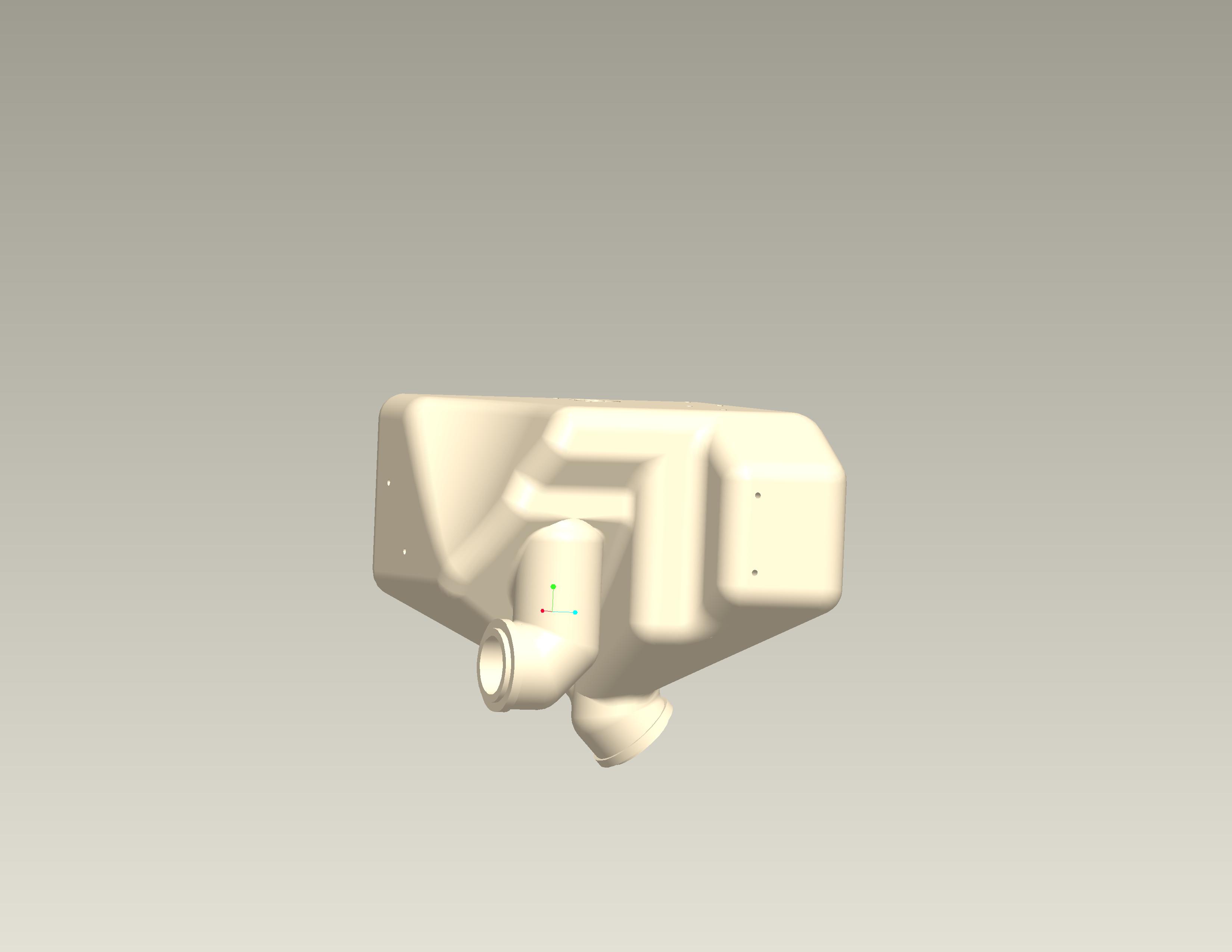

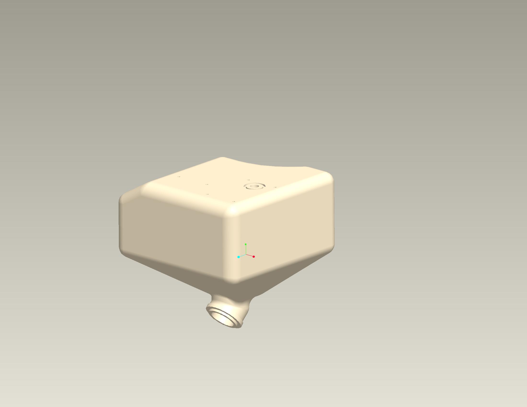

die beiden pdf`s zeigen einen Kunststoffbehälter mit ziemlich komplexer Form (wird im Rotationsguss hergestellt).
Für diesen Behälter soll eine Verschalung zu Brandschutzzwecken angefertigt werden. Das bedeutet ich benötige von der Außenkontur die Negativform. Wie kann man diese am besten erzeugen? Kann man Körper voneinander abziehen? Gibt es ein tool dafür bei ProE?
(Wir arbeiten mit Wildfire 2, Miene Lizenz flex 3c)
Vielen Dank!
Matthias

In dem Teil der Negativform auf #Einfügen#Gemeinsam genutzte Daten#Ausschnitt  aus anderem Modell.
Damit kann man ein Teil vom Anderen abziehen.
