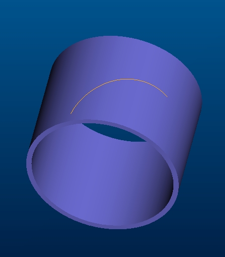

möchte eine Nut auf einer Zylinderoberfläche erstellen (ProE Wildfire 2 auf englisch). Also einen geführten Schnitt. (Sweep- Cut) . Habe dazu auf der Zylinderoberfläche einige Punkte erstellt, daraus dann eine Curve (siehe Anhang). Wenn ich jetzt auf Sweep-Cut erstellen gehe und dann auf Select trajectory, kann ich zwar die Curve auswählen, aber wenn ich bestätigen möchte heißt es "Specified trajectory is not valid. Please reselect."
Was mach ich falsch? Oder hab ich das Ganze von Anfang an falsch angegangen? Es handelt sich hier ja um eine räumliche Trajectory (Bezugslinie). Wenn ich eine ebene geführte Ausprägung machen will, haut das ohne Probleme hin. Danke für die Hilfe. Vielleicht ist es ja ganz einfach, aber ich weiß nicht wie

Du solltest die Kurve nochmals überprüfen. Vielleicht ist einer der Kurvenpunkte doppelt. Wenn nein vielleicht mal ein paar Punkte weglassen und dann schauen ob es geht. Ich hatte das vor kurzem auch, dann habe ich die Kurve neu erzeugt und es hat funktioniert. Ich weiß nur nicht was ich beim ersten Mal falsch gemacht hab.

@j.sailer: ok, bei mir hat es jetzt auch funktioniert, als ich ein paar Punkte weggelassen habe. Zuerst waren es fünf Punkte, jetzt nur noch drei und siehe da: es funtzt

Auch das es jetzt mit der Kurve klappt. Ich denke aber, das Du überprüfen solltest, ob die Punkte, die nicht mehr für die Kurve gewählt wurden, auch noch in unmittelbarer Nähe der Kurve liegen oder nicht. Schließlich sind die Punkte ja nicht ohne Grund an der bestimmten Position.
Siehe http://ww3.cad.de/foren/ubb/Forum12/HTML/001949.shtml#000009
Kurve so definieren, dass sie auf der Zylinderfläche verläuft
