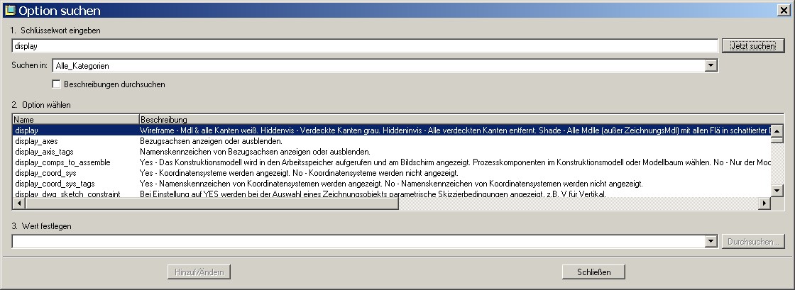

Hi Torsten,
die Modelldarstellung (Kanten) steuerst du über die config-Option "display"
(siehe Bild).
Schattierugnsqualität weiß ich nicht, ob´s da auch `ne config-Option gibt.

Hi!
Das ist leider nicht die Option die ich suche. Ich moechte sehr wohl eine schattierte Darstellung ("shade") haben, aber eben "Ansicht->Darstellungseinstellungen->Modelleinstellungen->Schattieren->"Mit Kanten"" wählen. Und diese Option kann ich nirgends finden (also so, das sie immer voreingestellt ist).
Weisst du wie diese Option heisst?
