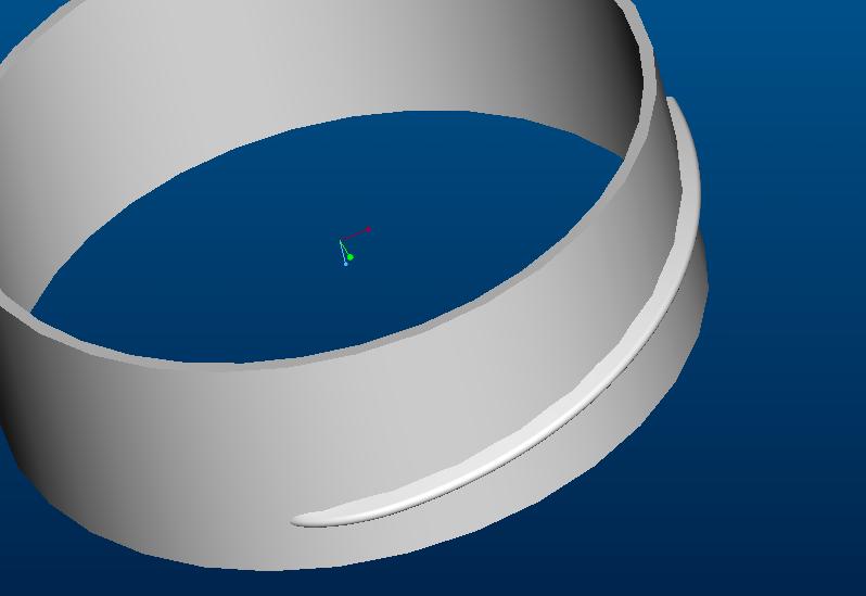

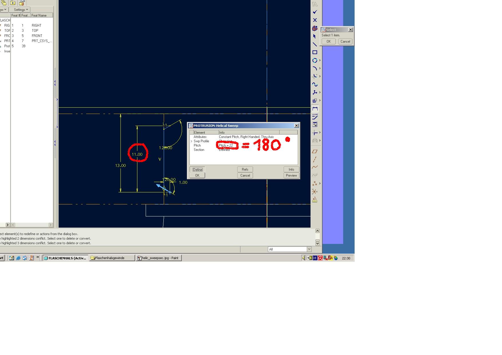

S4NDM4N
Produkt Designer
Sehen Sie sich das Profil von S4NDM4N an!   Senden Sie eine Private Message an S4NDM4N  Schreiben Sie einen Gästebucheintrag für S4NDM4N
Beiträge: 144
Registriert: 24.05.2006
erstellt am: 24. Mai. 2006 12:13    Editieren oder löschen Sie diesen Beitrag!  <-- editieren / zitieren -->   Antwort mit Zitat in Fett Antwort mit kursivem Zitat    Unities abgeben: 1 Unity (wenig hilfreich, aber dennoch)2 Unities3 Unities4 Unities5 Unities6 Unities7 Unities8 Unities9 Unities10 Unities
ich hoffe das reicht. das was rot dargestellt wird ist nicht korrekt sollte dem helix verlauf entsprechen.

kalle_ok
Beiträge: 1164
Registriert: 01.03.2002
WF2: M250
erstellt am: 24. Mai. 2006 15:55    Editieren oder löschen Sie diesen Beitrag!  <-- editieren / zitieren -->   Antwort mit Zitat in Fett Antwort mit kursivem Zitat    Unities abgeben: 1 Unity (wenig hilfreich, aber dennoch)2 Unities3 Unities4 Unities5 Unities6 Unities7 Unities8 Unities9 Unities10 Unities Nur für S4NDM4N 10 Unities + Antwort hilfreich
... meinst Du so etwas, wie auf dem Bild ?...
Es sind aber ein paar mehr...
Was Du brauchst, ist ein Gewinde mit "DREI Gängen" ?!, mustern kannst Du doch die einzelne Gänge um jeweils 120° ?!
Eine Helix aufgebaut, mit den entsprechenden Einzügen an den Enden und dann gemustert - wo ist das Problem?!
Kalle_ok
[Diese Nachricht wurde von kalle_ok am 24. Mai. 2006 editiert.]

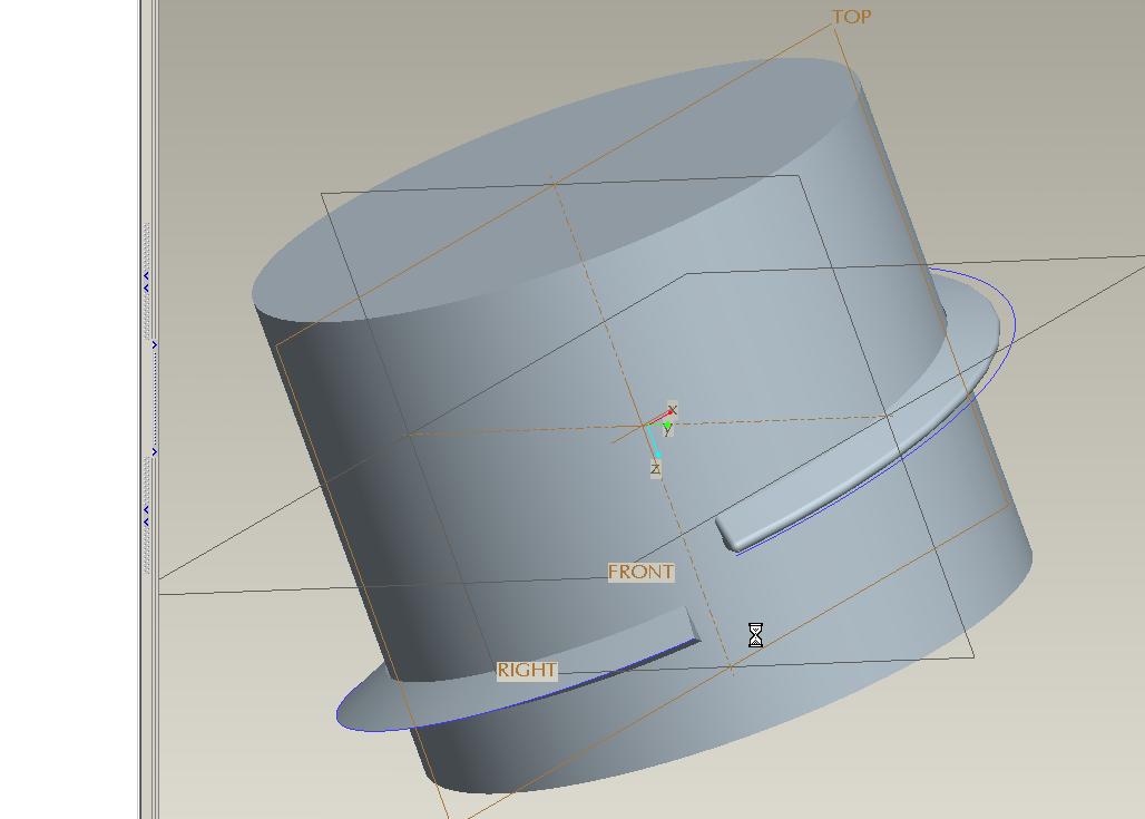

S4NDM4N
Produkt Designer
Beiträge: 144
erstellt am: 24. Mai. 2006 16:32    Editieren oder löschen Sie diesen Beitrag!  <-- editieren / zitieren -->   Antwort mit Zitat in Fett Antwort mit kursivem Zitat    Unities abgeben: 1 Unity (wenig hilfreich, aber dennoch)2 Unities3 Unities4 Unities5 Unities6 Unities7 Unities8 Unities9 Unities10 Unities
So noch mal nen Bild mit (ich hoffe besser zu erkennen) einer Helix die nach 120 grad aufhört und das ende noch "scharf" ist.
Diese Ende soll mit der Helix steigung auslaufen so ungefähr 15 mm und unter 90° verschwinden.
Also kein Muster mit x vielen sondern ine Helix die alle 120° neu beginnt und Endet.
Ich weiß leider nicht wie ich es anders beschreiben soll.

COMPUTERSPACE
Sysadmin und Anwender
Beiträge: 1149
Registriert: 06.01.2005
erstellt am: 24. Mai. 2006 20:15    Editieren oder löschen Sie diesen Beitrag!  <-- editieren / zitieren -->   Antwort mit Zitat in Fett Antwort mit kursivem Zitat    Unities abgeben: 1 Unity (wenig hilfreich, aber dennoch)2 Unities3 Unities4 Unities5 Unities6 Unities7 Unities8 Unities9 Unities10 Unities Nur für S4NDM4N 10 Unities + Antwort hilfreich
Hallo sandman,
ich habe es nun so modelliert, wie du es in deinem letzten Bild dargestellt hast. Der Auslauf hat jetzt die gleiche Steigung wie die Schraubenwindung.

neuer
Techn. Zeichner
Sehen Sie sich das Profil von neuer an!   Senden Sie eine Private Message an neuer  Schreiben Sie einen Gästebucheintrag für neuer
Beiträge: 383
Registriert: 21.01.2006
WF1, M150, StuED
WIN2000
erstellt am: 25. Mai. 2006 22:45    Editieren oder löschen Sie diesen Beitrag!  <-- editieren / zitieren -->   Antwort mit Zitat in Fett Antwort mit kursivem Zitat    Unities abgeben: 1 Unity (wenig hilfreich, aber dennoch)2 Unities3 Unities4 Unities5 Unities6 Unities7 Unities8 Unities9 Unities10 Unities Nur für S4NDM4N 10 Unities + Antwort hilfreich
Grade probiert, geht super.
Weil WF2 nicht vorhanden, siehe Bilder, zu deinem 180° Problem.
@Computerspace.... Nachdem pro Artikel scheinbar nicht möglich
2x10 U`s zu geben, hier deine verdienten U´s vom letzten Beitrag
zum Steuerkurvenprozedere.
Ps.: Allen Vätern nen netten Vatertag (....allen andern w + m`s auch)

S4NDM4N
Produkt Designer
Beiträge: 144
erstellt am: 29. Mai. 2006 09:31    Editieren oder löschen Sie diesen Beitrag!  <-- editieren / zitieren -->   Antwort mit Zitat in Fett Antwort mit kursivem Zitat    Unities abgeben: 1 Unity (wenig hilfreich, aber dennoch)2 Unities3 Unities4 Unities5 Unities6 Unities7 Unities8 Unities9 Unities10 Unities
guten morgen,
auch von mir eine schönen vater tag an alle, hatte am freitag frei und deswegen hatte ich keine zeit zum antworten. das mit dem Flaschenhals sieht gut aus aber mir stellt sich die frage wie gemacht?
tja ich übe noch
S4NDM4N
Produkt Designer
Beiträge: 144
Microsoft Surface Book 15"
WIN 10 PRO 64Bit
i7-8650U; NVidia GeForce GTX 1060; 16GB RAM; 256GB SSD
PTC CREO 7.0.4.0 Engl. Langu.*
*used Version
erstellt am: 29. Mai. 2006 09:34    Editieren oder löschen Sie diesen Beitrag!  <-- editieren / zitieren -->   Antwort mit Zitat in Fett Antwort mit kursivem Zitat    Unities abgeben: 1 Unity (wenig hilfreich, aber dennoch)2 Unities3 Unities4 Unities5 Unities6 Unities7 Unities8 Unities9 Unities10 Unities
Original erstellt von COMPUTERSPACE:
Hallo sandman,
ja das meinte ich schuldigung für"doppelpost" aber wie machh  ich das ?

Hallo Sandmann,
stelle doch bitte deine Lösung einmal ins Forum. Ich möchte deine Lösung einmal mit der von DCN vergleichen.

erstellt am: 30. Mai. 2006 12:06    Editieren oder löschen Sie diesen Beitrag!  <-- editieren / zitieren -->   Antwort mit Zitat in Fett Antwort mit kursivem Zitat    Unities abgeben: 1 Unity (wenig hilfreich, aber dennoch)2 Unities3 Unities4 Unities5 Unities6 Unities7 Unities8 Unities9 Unities10 Unities Nur für S4NDM4N 10 Unities + Antwort hilfreich
@DCN und @computerspace sowas Ahnliches wie DCN  wollte ich bei Bedarf auch noch vorschlagen
1. Mittenfläche des Gewindes als Sammelfläche Erzeugen.
2. Auf diese Sammelfläche meine Ausläufe mit einer Skizze in Achsrichtung Projezieren
3. ZUG KE erzeugen (evtl Verlauf aus mehreren Stücken zusammensetzen
Alois

S4NDM4N
Produkt Designer
Beiträge: 144
erstellt am: 30. Mai. 2006 12:33    Editieren oder löschen Sie diesen Beitrag!  <-- editieren / zitieren -->   Antwort mit Zitat in Fett Antwort mit kursivem Zitat    Unities abgeben: 1 Unity (wenig hilfreich, aber dennoch)2 Unities3 Unities4 Unities5 Unities6 Unities7 Unities8 Unities9 Unities10 Unities
probe_flasche.prt.zip
Genau. Mach das doch bitte mal.
[QUOTE]Original erstellt von COMPUTERSPACE:
[i]stelle doch bitte deine Lösung einmal ins Forum. Ich möchte deine Lösung einmal mit der von DCN vergleichen.
Ich übersetze es mal für dich. Computerspace möchte gern das prt-File mal haben, um sich die Modellierung ansehen zu können. Das geht mit Bildern sehr schlecht. Aber nur das hast du bisher reingestellt.

erstellt am: 30. Mai. 2006 15:43    Editieren oder löschen Sie diesen Beitrag!  <-- editieren / zitieren -->   Antwort mit Zitat in Fett Antwort mit kursivem Zitat    Unities abgeben: 1 Unity (wenig hilfreich, aber dennoch)2 Unities3 Unities4 Unities5 Unities6 Unities7 Unities8 Unities9 Unities10 Unities Nur für S4NDM4N 10 Unities + Antwort hilfreich
ich habe den Flaschenverschluß nochmals anders (zu sandman, dcn) modelliert. Hierbei kam Kurve/Graph/Var. ZUG-KE zum Einsatz und damit mit nur 3KE's wohl die kompakteste Modellierung. Anschließend mustern um Achse. Auf die Verrundung wie in der Vorlage habe ich verzichtet. Nochmals dank an sandman für die Vorlage und die Unterstützung durch Udo ( 10 U's 4 u).
