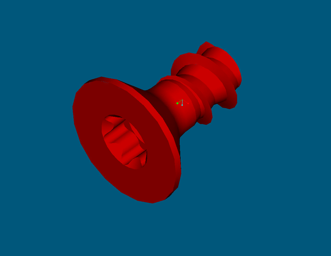

kann mir jemand einen Tipp geben, wie ich das Gewinde bei
einer Schraube am Ende auslaufen lassen kann.
Wie kann ich das modellieren.
Anbei das Part.
Danke im Voraus.

Gegenvorschlag: anstatt die Windungen aufzusetzen, eine dickere Schraube erzeugen mit Fase am Anfang und am Ende und dann die Windungen mit cut erzeugen. Siehe Bild.....

Zugprofil verjüngen (Am Ende Kreisbogen anfügen) und Schnitt auf Zugprofil (Achsenkreuz) bemassen nicht an Duchmesser

siehe Bilder.

danke erst mal.
Kann mir das jemand andem angehängten Beispiel zeigen Körper verjüngen.
Ich bekomme es fast hin, aber der übergang zum Gewinde stimmt nicht ganz.
Danke im Voraus.

Bitte sehr

Hallo ANAGL,
Danke Dir.
Ich dachte mir:
Warum einfach wenn's kompliziert geht,
ich hatte mir eine Bezugskurve erzeugt und dann über Zug-Verbundkörper.
Aber Deines ist die bessere Lösung
