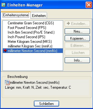

Dank eurer Hilfe ist es mir ja mittlerweile meine Einheiten erfolgreich auf mm umzustellen. Doch leider sieht das da wohl in der Zeichnung ganz anders aus.

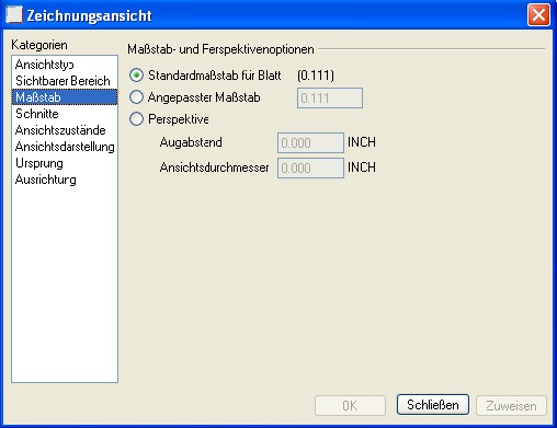

Als ich meine Zeichnung erstellen wollte merkte ich, daß dort die Einheiten noch in inch sind, aber die Teile an sich sind in mm, was ich nochmals überprüft hatte.
Ich häng mal Bilder mit an um das Problem zu veranschaulichen. Bei der Zeichnung sehe ich, daß alles in inch ist.

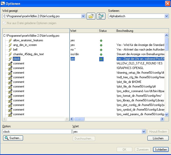

Unter Tool -> Optionen hab ich auch schon versucht fündig zu werden, aber da fand ich nichts.
Und im prt-Teil seh ich aber, daß die Einheiten in mm sind.
Warum sind denn jetzt im Bauteil meine Einheiten in mm und in der Zeichnung in inch? meine config.pro ist doch auf mm eingestellt. Kann mir bitte jemand sagen, wie ich auch im Zeichnungsmodus meine Einheiten auf Dauer auf mm umstellen kann?

IMHO kannst du in der Zeichnungseinstellungsdatei die Zeichnungseinheiten einstellen...
Also din.dtl nehmen und dann "drawing_units" auf mm stellen....

Vielleicht sollte der Krieger erst einmal seine Konfiguartion einigermaßen in Ordnung bringen. In der config.pro, von der er ein Bild reingestellt hat, sind bestimmt fast alle wichtigen Einstellungen auskommentiert. Darunter auch der, welcher auf die din.dtl verweist.
Ich gehe davon aus, dass er meine zur Verfügung gestellte config.pro verwendet. Darin ist die "din.dtl", für den Fall dass nachträglich nichts verändert wurde, nicht auskommentiert. (48. Zeile)

Ich habe meine config.pro durchsucht. Da gibt es keine Zeile mit drawing_units. Also hab ich einfach mal folgendes in die config.pro  geschrieben: drawing_unit_length unit_mm
Da ändert sich aber gar nichts.
Was die 48. Zeile angeht (ich verwende fliegenherr's config.pro)
drawing_setup_file \\zadar\proeconfig\dtl\din.dtl

erstellt am: 20. Mrz. 2006 13:12    Editieren oder löschen Sie diesen Beitrag!  <-- editieren / zitieren -->   Antwort mit Zitat in Fett Antwort mit kursivem Zitat    Unities abgeben: 1 Unity (wenig hilfreich, aber dennoch)2 Unities3 Unities4 Unities5 Unities6 Unities7 Unities8 Unities9 Unities10 Unities Nur für SilentWarrior 10 Unities + Antwort hilfreich
die von mir empfohlene option mußt du in der din.dtl setzen....
Versuche es mal mit Lesen und Verstehen!  DENN
Original erstellt von d_niel:
din.dtl ist die Zeichnungsvoreinstellungsdatei und ist nicht die config.pro

Okay, ich bin fündig geworden. Geht jetzt.
