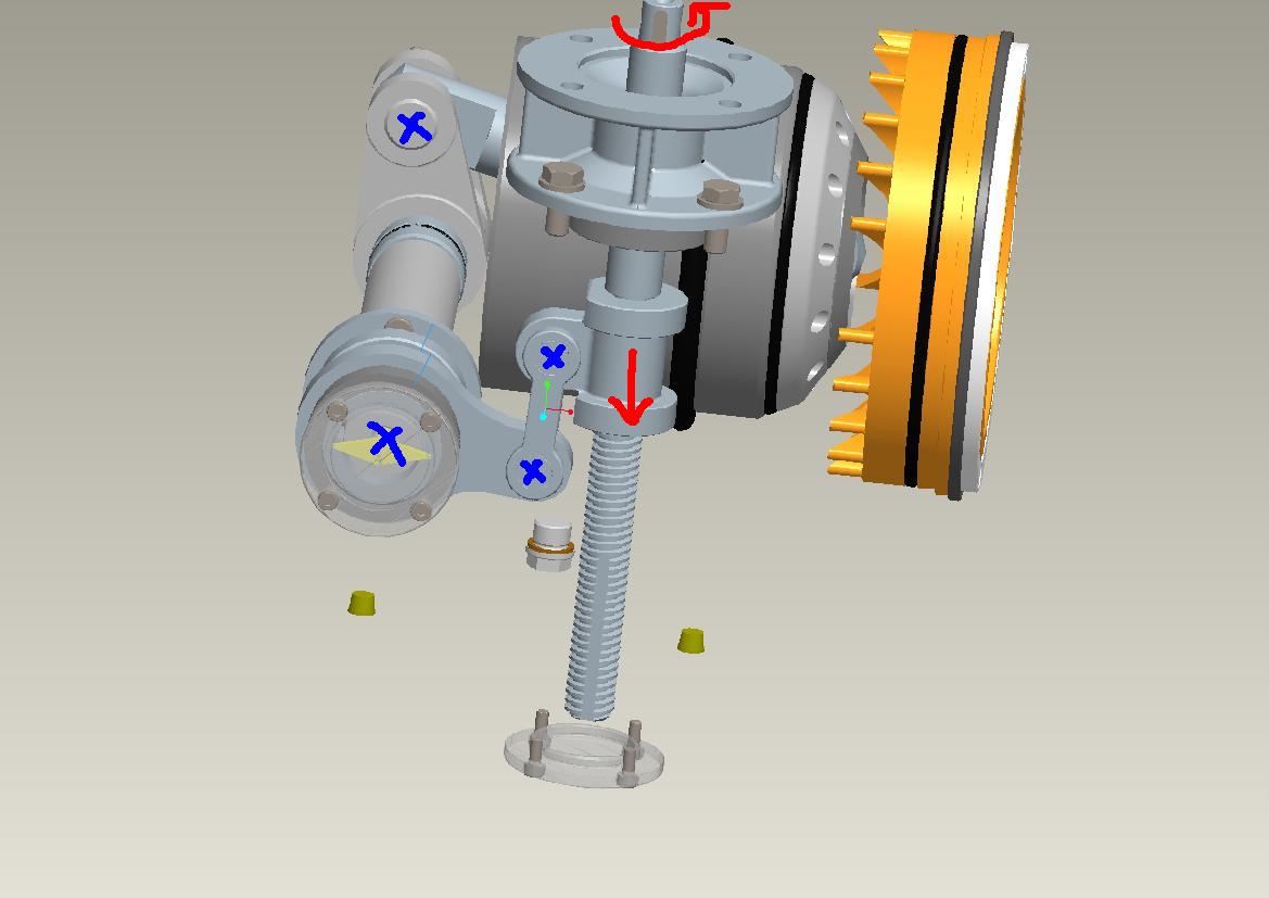

Hallo zusammen!
Ich habe hier folgendes Problem:
Wie muss ich die Spindel einbauen ( dreh,schubkurbel...)dass wenn man oben dreht meine Spindelmutter entlang der Spindel sich nach unten bewegt.?
kann vieleicht jemand eine asm die mit einer Ausbilderversion gemacht worden ist, in eine kommerzielle Version umwandeln.

die Spindel mit Drehgelenk einbauen,
an der Spindel eine spiralförmige Kurve konstr.
Mutter mit einem Punkt versehen, der auf dieser Kurve liegen kann
Mutter mit Zylinderlager einbauen
in Mechanismus Führungskopplunsverbindung dieses Punktes mit der spir. Kurve
Gruß aus dem Norden

hier noch ein kleines Beispiel. Leider gehen die Arme nicht mit hoch, da sie für eine andere Simulation der äußeren Kurve folgen müssen.

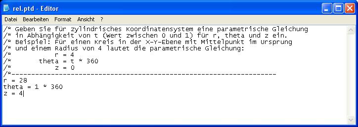

Leider bin ich noch ein Newbie und verstehe nicht wie ich eine spiralförmige Kurve konstruieren soll.
kannst Du nochmal weiterhelfen?
danke Gruß lico
erstellt am: 15. Feb. 2006 11:21    Editieren oder löschen Sie diesen Beitrag!  <-- editieren / zitieren -->   Antwort mit Zitat in Fett Antwort mit kursivem Zitat
am Besten mit Bezugskurve einfügen,
aus Gleichung,
zyl. Koordinatensyst.,
Steigung und Radius entspr. den Vorgaben eingeben

Du kannst auch die Kante der Windung der Spindel selektieren (als tang. Kette) und per Strg+C und Strg+V abkopieren...

Hallo Leute ich werde noch verrückt,
ich bekomme diese spiralförmige Kurve einfach nicht hin.Es wird nur ein Kreis angezeigt.
wie muss die Gleichung aussehen?
Spindeldurchmesser 25
Steigung 4
r ist doch der Radius
z ist die steigung
theta ist windungen oder
Danke daß Ihr soviel Geduld mit mir habt

hallo!
Geh mal auf diesen Beitrag! http://ww3.cad.de/foren/ubb/Forum12/HTML/010218.shtml#000005
dort findest du ne .zip-Datei, in ihr ist eine Spieralkurve!
>>edit def>>> und du weißt wie sie erzeut wurde
oder noch besser auf diesen Beitrag! http://ww3.cad.de/foren/ubb/Forum12/HTML/003206.shtml
da wurden zahlreiche Wagenheber animiert  auch über spieralen soweit ich mich erinnern kann (achte aber darauf welcher mit der Studentenversion erstellt wurde)

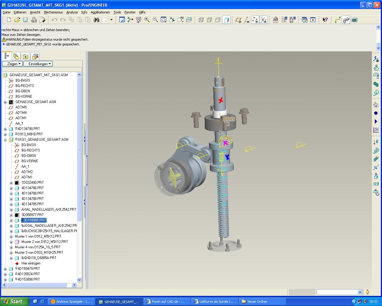

Guten Morgen zusammen,
als erstes möchte ich mich bei euch allen für die tatkräftige Unterstützung bedanken.Die mir bislang sehr geholfen hat.
Habe jetzt sogar eine Spirale hinbekommen jupp jupp
Jetzt zu meinem Problem von Gestern,Spindel wurde als Drehgelenk und Spindelmutter als Zylinderlager eingebaut.Kopplungspunkt ist ein Punkt auf der Spindelmutter (Punkt erstellt in Spindelmutter.prt als skizierter Bezugspunkt)
Spirale wurde in der der prt erstellt... und dient als Führungskurve
ok hat alles geklappt nur wenn ich jetzt per Hand oben drehen,springt meine Spindelmutter wie sie gerade möchte nach unten oder oben.
Was mach ich noch falsch ???

Hmmm...
ist so nicht ganz einfach zu sagen!
Ich denke du solltest einen Startwert (am besten Null)für deine Bewegung sowie Null-Referenz und Regen.Wert in den Gelenkeinstellungen eingeben.(zusätzlich vieleicht auch noch die Bewegung Begrenzen)
Dann könnte/müsste es besser gehen...kenne leider deine Einstelungen/Definitionen der Gelenke nicht
