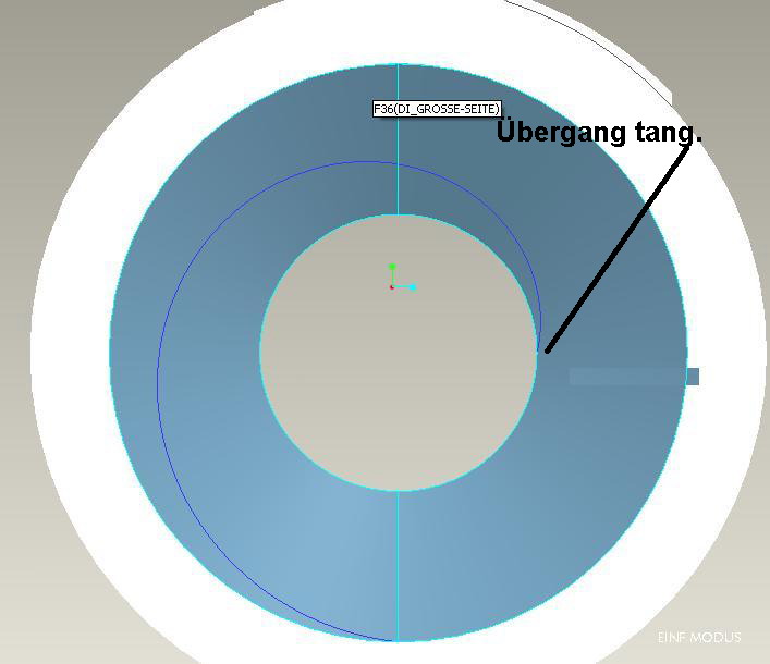

Hallo Leute,
habe mir eben eine Spirale über eine Gleichung erstellt!
Wenn ihr euch das Bild anschaut, ist diese einfach nicht Tangential an den kleinen kreis zu bekommen!
Habt ihr hierführ eine Idee?
Gruß Mirko

Da wirst Du dir wohl eine andere Gleichung ausdenken müssen. Die Form der Spirale wird nun mal nur durch die Gleichung bestimmt und andere Bedingungen haben einfach keinen Einfluß darauf.
Vielleicht kannst Du ja noch eine Zwischenstück mit einbauen, was die tangentialen Bedingungen erfüllt?

Hallo Mirko
Hier ein Denkansatz für Deine Gleichung
/* Geben Sie fuer zylindrisches Koordinatensystem eine parametrische Gleichung
/* in Abhaengigkeit von t (Wert zwischen 0 und 1) fuer r, theta und z ein.
/* Beispiel: Fuer einen Kreis in der X-Y-Ebene mit Mittelpunkt im Ursprung
/* und einem Radius von 4 lautet die parametrische Gleichung:
/*          r = 4
/*      theta = t * 360
/*          z = 0
In Deinem Fall:
theta=t*360
r=75+25*theta/360
z=0
Wenn der ø bei 150 beginnt und nach 360° bei ø200 endet.
Gruss Armino

Guten Morgen,
@armino,
wenn ich deine Formel eingebe sieht die Spirale genauso aus wie mit meiner Gleichung!
Muß mal ein bisschen herumprobieren wie ich das jetzt mache!
Gruß Mirko

wie Udo sagte, musst du eine andere Gleichung kennenlernen.
Beispielweise: Anfangsradius 75, 3 Runden, Endradius 100, folgende Gl.
r= 75+25*t
theta= 3*t*360
z= 0
Vorausgesetzt, ein Zylinderkoosys wird verwendet.

Hallo DNC,
da kommt bei mir dann das selbe heraus wie mit meiner Gleichung!
Gib mal diese Werte ein:
r= 14.7+47.85*t
Dann sind die übergänge nicht Tangensial!
Gruß Mirko

Sorry, aber die können auch nicht tangential sein! Es wird erst ein Kreis modelliert und anschließend eine Spirale mit konstanter Steigung. Da muß es einfach einen Knick geben.
Ihr braucht eine Funtion, die einen Übergangsbereich besitzt. Aber die kann ich Euch jetzt aus dem Hut natürlich nicht sagen.  Da müßt ihr wohl mal in der einschlägigen Literatur nachschauen. Als Stichwort fällt mir das "Sinuide" ein. HTH

OK. sorry, nur schnell vorbei geguckt und nicht geprüft. Folgender Vorschlag für den "tangentialen" Übergang:
- mit dem erzeugten Spiral eine Fläche extrudieren.
- diese Fläche tangential verlängern.
da weisst Du welcher radius der Kreis haben muß, um tangential an den Spiral zu übergehen.
PS.: habe deinen Zweck noch nicht kapiert.

Hallo DCN,
habe es hingekriegt!
PS.: habe deinen Zweck noch nicht kapiert.[/B][/QUOTE]
Siehe meine Skizze,
ich muß die beiden durchmesser mit einer art Rampe miteinander verbinden!
Dazu brauche ich diese art Spirale.
Gruß Mirko

Richtig, U ich habe dasselbe Problem mit einer Gleichung wie folgt gelöst:
Code:
r= 40+9*(sin(t*180-90)+1)/2
theta= t*360*0.99
z= 0
40 ist der Innenradius, 9+40 der Aussenradius, 0.99 Umdrehungen
Eine auf dieser Kurve laufende Nocke hat zu Beginn und am Ende 0 Geschwindigkeit. Das Ende der Spirale kann man mit zwei Radien und einer Gerade zu einer Schleife verbinden.

Machst dus so wie hier: http://ww3.cad.de/foren/ubb/Forum12/HTML/003137.shtml#000004
Spirale bei Null starten lassen und dann einen offset vom Radius machen. Dann klappts auch mit der Tangentialität.
