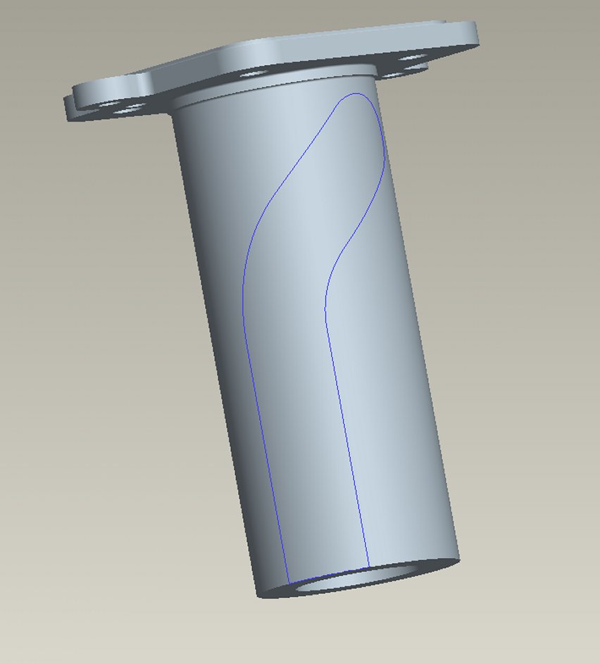

ich habe nun tagelang schon gesucht und alles mögliche durchgelesen - aber ich bin wahrscheinlich zu unerfahren mit den KE-Tools von Pro/E.
Ich möchte die abgebildete Kurve, welche ich mir per Skizze und dem Abwickeln-Tool erzeugt habe als Materialschnitt aus dem Zylinder herausbekommen.
Und ich kriegs nicht hin.
Anbei mal nen Screen.
Dat Blaue muss raus ;-)))
Danke im Voraus!

es gab vor kurzem schon mal ein ähnliches Thema hier im Forum, vielleicht findet es ja jemand.
Mein Vorschlag: du kopierst dir die Fläche des Zylinders auf der die Kurve liegt ab. Diese Flächenkopie trimmst du dann an deiner Krve. Die entstandene Fläche kannst du dann aufdicken (Material entfernen) und dann solltest du das Ergebnis haben.

kannst du mir noch ein "Kochrezept" zum Flächenkopieren geben?
Strg+C und Strg+V oder wie meinst du das?
Weil das funzt nicht so richtig...zumindest bei mir.

Hi Stoepsel,
wie soll das ganze denn aussehen?

Zum Thema kopieren: du klickst mit der linken Maustaste so oft auf die Fläche, bis diese rötlich erscheint. Dann das bekannte Str+C Strg+V.
Eventuell kann es nötig sein, dass du eine Kopie der beiden Zylinderhalbflächen benötigst. Dann Funktioniert diese Mehrauswahl mit der Strg-Taste wie bei den bekannten Windows Programmen.

dabei fällt mir ein ich hab den Fabian ganz übersehen.
Sorry!!!
Es soll so aussehen wie A

Hi Stoepsel,
habe' nur WF, deshalb ein Dummy in der Anlage.
Was hältst du denn von dieser Lösung? Einfach einen Schnitt
entlang der aufgewickelten Mittellinie ziehen. Senkrechte Richtung
ist in diesem Fall die Zylinderoberfläche. Das Ende einfach per Vollrundung abrunden.

Hallo Felix,
leider klappt die Vollrundung mit meinen Maßen nicht.
Anbei mal mein Modell mit meiner "halben" Rundung.
Evtl. findest du ja mal Zeit zum Drüberschauen.

versuch es über Flächen.
Datei anbei.

Vielen Dank speziell Reiner & Felix!!!!!
So sieht es spitzenmäßig aus!
Konnte alles nachvollziehen!
Super!!!!!
*steinvomherzenfall*
Ich denke es lag daran dass mit meinem Durchmesser vom gezogenen Materialschnitt ich Kollisionen mit einem bereits vorhandenen Absatz bekam....Absatz wegnehmen, den Schnitt machen und dann Verrunden - danach den Absatz wieder anmodellieren -that´s it!
Benutzt man nämlich die Kontur der abgewickelten Kurve/Fläche so hört der Materialschnitt kurz vor diesem Absatz auf und alles läßt sich verrunden. Aber genau das war es was mir fehlte.....
