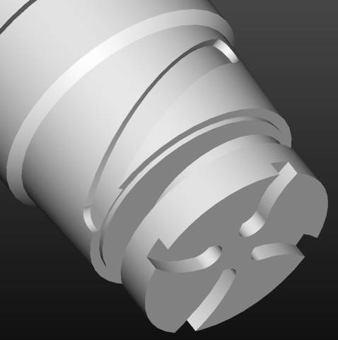

Hallo liebe Mitglieder!
Ich verfolge schon seit längerer Zeit dieses Forum.. Ein Lob für die Aktivitäten hier vorerst! Nun zu meinem Problem.
Ich bin Student und arbeite gerade an meiner Studienarbeit. Dabei habe ich ein Problem damit, eine Nut auf der Mantelfläche eines Kegels mit Pro/E 2000i² zu erzeugen. Ich habe schon die Suche bemüht, leider gibt es dazu keinen Beitrag. Die Erzeugung einer Nut auf einer Zylinderfläche (Mantelfläche) ist beschrieben, läßt sich aber leider auf einem Kegel nicht umsetzen.
Der Stand meines Bauteils ist wie folgt:
Ich habe Bohrungen platziert, wie im Beitrag der Zylinderfläche beschrieben, dann an den betreffenden Stellen Punkte erzeugt und diese mit Splines verbunden. Nun habe ich die Nut fertig mit Splines erzeugt, nur kann ich diese nicht als Flächen definieren.
Die hier vorgeschlagene Lösung über "Berandung" läßt sich nicht durchführen. Das ziehen entlang einer vorgegebenen Linie ebenfalls nicht, da durch die Kegelfläche der Rechteckquerschnitt "kippt". Die Nut wird in diesem Fall verdreht.
Ich hoffe Ihr könnt mir helfen. Ein Bild findet sich im folgenden Beitrag.
Vielen Dank im voraus

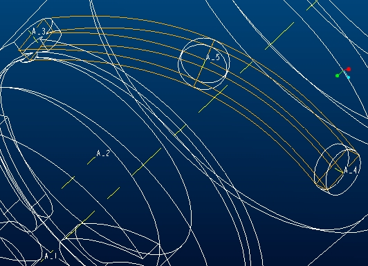

Hier der aktuelle Stand..

Das Ziehen entlang einer Kontur habe ich getestet! Aber wie bereits geschrieben (s. 1.Post) verdreht sich wegen der Kegelkontur dabei die Nut! Der steigende Durchmesser sorgt dabei offensichtlich für eine "Verwindung"! Deshalb werde ich um eine Erzeugung über "Splines" nicht rum kommen..

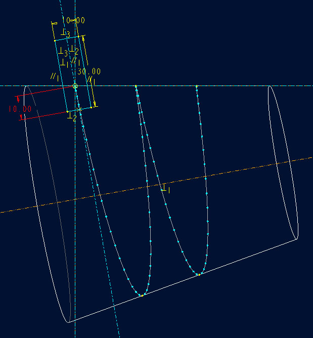

probiere mal folgendes:
erzeuge deine Leitkurve (z.B. durch Projektion) auf der Mantelfläche.
Dann einen Matschnitt ziehen. Leitkurve auswählen, alles andere
wie vorgeschlagen übernehmen.
In der Skizze nimmst du die Kegelachse als Referenz. Eine Mittellinie
durch den Schnittursprung senkrecht zur Kegelachse erzeugen.
Die skizzierte Nut, d.h. das rechteckige Profil, muß jetzt symmetrisch
und rechtwinklig zur Mittellinie gezeichnet werden. (siehe Bild.)
Fertig ist die Nut.

@ffabian1
Eigentlich eine Gute Lösung, nur sollte die Nutbodenfläche parallel zur Kegeloberfläche sein, da ergeben sich die Probleme.. Trotzdem danke für den Lösungsvorschlag, ev. braucht sie ja jemand anders, bzw findet sie dann über die Suche hier!!

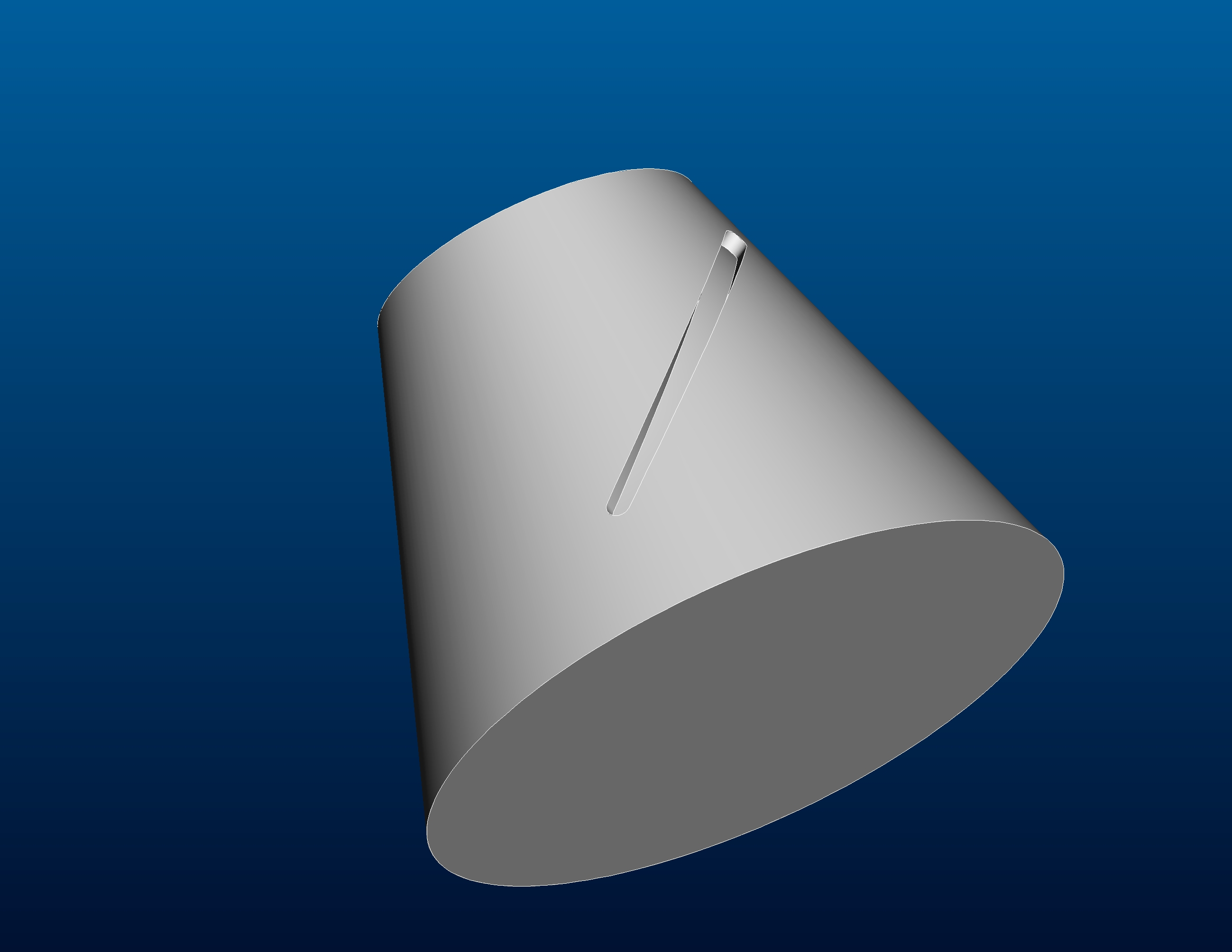

erstellt am: 01. Jun. 2004 10:17    Editieren oder löschen Sie diesen Beitrag!  <-- editieren / zitieren -->   Antwort mit Zitat in Fett Antwort mit kursivem Zitat    Unities abgeben: 1 Unity (wenig hilfreich, aber dennoch)2 Unities3 Unities4 Unities5 Unities6 Unities7 Unities8 Unities9 Unities10 Unities Nur für RobinK 10 Unities + Antwort hilfreich
wolltest du es so haben ?

Ja!!!
Wie hast Du das gemacht? Klasse, Hut ab.. *Freu* Kannst Du mir das Modell zusenden? oder detailiert beschreiben, wie's geht!
Super, großes LOB und DANKE!!

hi Robin,
da ich mit ProE2001 arbeite, wird dir das Modell in ProE2000i2 nichts nützen.
Also die Beschreibung (das übt auch gleichzeitig):
-erstmal bis auf KE-ID 539 alles gelöscht oder unterdrückt
-Ebene mit 120° Winkel erstellen
-2Punkte auf Kegelfläche. Am besten mit AufFläche mit Abstand zur senkrechten Ebene =0
-Kurve projeziert, skizziert auf Ebene durch beide Punkte und senkrecht zu Ebene TOP. Linie zwischen beiden Punkten
-MSchnit-Spezial-VarSchnZieh, Ursrp-Leitkurve skiz. auf einer Stirnfläche, z.B. die Ebene des Exzenters. 120° Bogen skizzieren.
X-Leitkurve verwenden von der projezierten. Schnitt skizzieren ohne Bemassung/Referenz zur Ursrp.Leitkrv, da sie nur dazu dient, den Schnitt rotierend zu ziehen.
Mustern geht bei dieser Variante nicht, weil dann alles auf einen Winkel referenziert sein muß, aber viellicht kopieren/bewegen.
Alle Klarheiten beseitigt ? :-) Wenn Du doch auf ProE2001 arbeitest, kann ich dir natürlich das Modell schicken.
