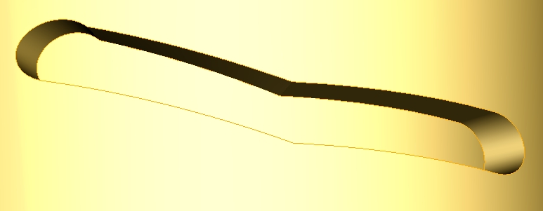

@rjordan: hier mal ein getürktes Modell - ich bin jedoch völlig unzufrieden damit
@PRO-sbehr: keider habe ich kein WF2 sondern immer noch dieses "Klickmonster" 2001
Ich habe einmal eine *jpg angehängt...

Ich hab mal schnell was modelliert. Mein Prinzip ist folgendes:
1) Skizze auf Ebene erzeugen
2) Skizze auf nach innen versetzte Mantelfläche projizieren
3) projizierte Skizze auf der nach innen versetzten Mantelfläche senkrecht!!! auf die Mantelfläche des Körpers drauftüteln
4) aus beiden Kurven eine Berandungsfläche erstellen
5) Berandungsfläche mit der nach innen versetzten Mantefläche verschmelzen
6) die verschmolzene Fläche, die jetzt idealerweise die Form der Nut haben sollte, einen Materialschnitt machen.
Ich hoffe, ich habe das Problem verstanden und das war eine praktikable Antwort ;-).

anbei ein Beispiel für den BereichVersatz bzw. Area Offset. Ist es das, was Du brauchst?
Wenn Du das Feature nicht findest, die config-Option allow_anatomic_features YES setzen.

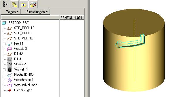

sorry das ich mich erst jetzt melde, war alles ein wenig hektisch die letzten Tage. Ganz vielen Dank für Eure Vorschläge, jedoch habe ich noch ein paar Fragen:
@manuki: sieht wirklich toll aus und ist super einfach. Der Tipp das dieser Befehl erst freigeschaltet werden muß, war auch gut :-), aaaabeerr..... Wie behalte ich den Originaldurchmesser des Zylinders bei da ja bei diesem Befehl Material aufgebaut wird und wie kann ich diesen Befehl Mustern bzw. 3 Nuten einbringen. Die zweite Nut macht die erste Nut tiefer und der Durchmesser wird immer dicker!
@rjordan: habe ich seit heute Morgen nachvollzogen jedoch gibt es hier ein Problem: um die Leitkurvern für den Matschnitt zu skizzieren müßte ich mir 3 Leitkurven zeichnen wobei die dritte um das Abstandsmaß mal Pi versetzt sein muß, und dann auch noch in der genauen Lage zu den beiden anderen Kurven, das ist so gut wie unmöglich!
So.. ich hoffe ihr wollt mir jetzt trotzdem noch weiter helfen :-)

wenn du genau die Kontur wie im Screenshot erstellen willst, gibt es einen besseren Weg (siehe Bild).
Zuerst eine Versatzfläche, um den Nutengrund später zu erhalten. Zum Mustern nachher Ebene durch Achse erzeugen. Zweite Ebene senkrecht dazu und tangential zur Mantelfläche. Darauf Nutkontur skizzieren. Skizze aufwickeln. Zug-Fläche an aufgewickelte Kurve. Verschmelzen mit Versatzfläche. Matschnitt mit dieser Sammelfläche. Gruppieren,  Mustern, fertig.
Leider bekomme ich das Teil nicht durch unsere Firewall durch, sonst hätte ich es gepostet.

den Hinweis mit dem Material aufbauen verstehe ich nicht ganz, könntest Du das nochmal erläutern?
Bzgl. Mustern würde ich sagen: Du brauchst ja für das KE eine Skizze und somit eine Skizzenebene. Wenn Du die "on-the-fly" machst und über einen Winkel bemasst, müsstest Du anschließend das KE mit Hilfe des Winkelmasses mustern können.
Kann's leider momentan nicht ausprobieren, müsste aber klappen.

@manu: evtl. benutze ich ja auch den Befehl falsch.... angenommen ich habe einen Zylinder mit einem Außendurchmesser von sagen wir mal 50mm. Nun benutze ich den Befehl den Du mir gezeigt hast und möchte eine Nutentiefe von 2mm haben. Wenn ich nun das KE erzeugt habe ist der Außendurchmesser auf 54mm gewachsen.
@rjordan: ähhh wickeln???? gibt es sowas auch in 2001?

Original erstellt von joachzapf:
zu 95% ja

Hallo nochmal,
hast Du mal einen negativen Wert für den Offset eingegeben, dann müsste der Aussendurchmesser nicht größer, sondern kleiner werden.

Hallo und einen gruß an alle aus dem Land des kommenden Weltmeisters hrhrhrhrhrhr ole ole ole ole
So Spaß beiseite, hier kommt Ernst
Kann mir irgendjemand erklären wie der unter 2001 existierende Befehl bereichversatz nun unter Wildfire funktioniert??? Ich habe sogar die Pro/E Unterlagen gewälzt, null nada nixos....... ich bekomme das einfach nicht hin. Ich wäre für jeden Tipp dankbar!
