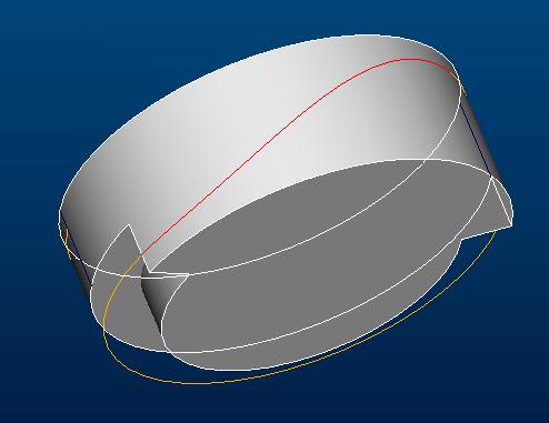

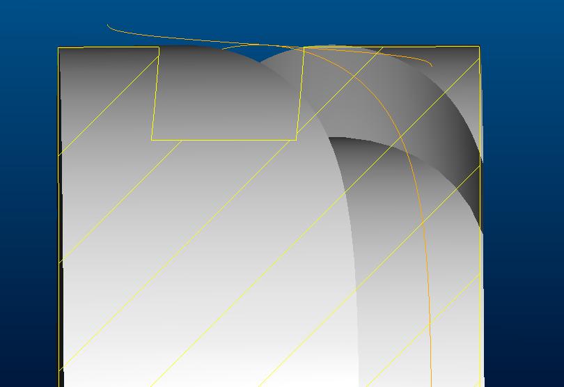

Hallo Leute,
ich habe hier schon überall gesucht und vielleicht geht es ja auch prinzipiell nicht - ich möchte entlang einer Kurve (Polynom 5.ten Grades) einen Materialschnitt ziehen. Die Kurve ist als Kurve mit Gleichung und mit einen zylinndrischen Koordinatensystem erzeugt worden. Aber ohne weiteren Kommentar wird nach der Auswahl unter gezogenen MSchntt nur gesagt, dass dies eine ungültige Kurve ist??
Mache ich das ganze in der Ebene und projeziere auf den Zylinder erlaubt er den Schnitt an der gekrümmten Kurve. Nur leider ist die projezierte nicht identisch mit der berechneten. Das gilt unter 2001 und WF1. Jemand eine Idee?

Ja, Ich habe eine Idee!
Eine aus Gleichungen entstandene 3D-Kurve hat keine Ausrichtungen für die Skizze http://ww3.cad.de/foren/ubb/Forum12/HTML/001949.shtml
Nimm Zug Verbund und schnitt am Anfang und Ende

Hallo ftfuser,
das ist ganz klar ein Fall für eine oder zwei TRAJPAR-FKT.

...oder die Kurve nochmal mit Versatz erzeugen und eine Fläche dazwischen aufspannen. Die wird dann als Ausrichtung genommen...

Ein einfacher und sicherer Weg ist wie folgt.
1. Erzeuge eine Fläche mit variablen Schnitt senkrecht zu Projektion, in 2001 heisst das Normalrichtung.
2. Jetzt kann man die Berandung der Fläche wählen gegebenenfalls die äussere Berandungskette als X-Leitkurve verwenden.
2. ist nur notwendig wenn der Schnitt senkrecht zur Leitkurve stehen muss.
