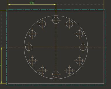

Hi zusammen !
Nach welchen Kriterien stellt ProE die Teilkreise von auf "Durchmesser-Basis" erzeugten und gemusterten Bohrungen in der Zeichnung dar ?
Es sieht so aus, als wenn es auf Zufall beruht ! Teilweise so - teilweise anders (mit "Fadenkreuz"). Es nervt fürchterlich, wenn die Teilkreise für die Bemaßung fehlen und auch nicht (über "Zeigen" - Achsen) angezeigt werden können.

Hallo Jörg!
Folgende Einstellungen in der Zeichnungs.dtl beinflussen das Verhalten der Achsen:
radial_pattern_axis_circle YES (Achse als Fadenkreuz oder mit Kreis)
axis_interior_clipping NO (bestimmt ob die Achsen des Fadenkreuzes geteilt werden sollen, das heißt bei Einstellung auf YES besteht ein  Fadenkreuz aus 4 Segmenten anstatt aus 2)
circle_axis_offset 3 (Abstand in mm, wie weit Achsen überstehen)
Hatte auch schon Fälle, wo (besonders nach dem Umdefinieren des Bohrungsmusters) die Achsen auf der Zeichnung nicht mehr richtig dargestellt wurden.

Ich als armer, kleiner Student hab eben mal wieder das selbe Problem. Hab auch schon alle Beiträege dazu gefunden, nur hilft mir das nicht wirklich weiter.
Also radial_bla steht auf YES.
Weil:
Wir Studenten bekommen immer das Nutzlose beigebracht. Ich hab keine Ahnung, wie man Teilkkreisbohrungen mit "Bemassung " mustert. Probiert hab ichs schon, nur ich komm auf keinen grünen Zweig...
Hilfe?

teilkreis.prt.zip
Hier ein Beispiel für ein solches Muster.

Das alte Thema nochmal rauskram...
Servus,
gibts eigentlich einen besonderen Grund, dass Pro/E beim Einzelteil den Teilkreis zeigt, sich aber in der Zeichnungsableitung der Baugruppe aufs bitterste wehrt?
Macht doch wenig Sinn.
Ein Bemaßungsmuster ist es übrigends.

Es gibt keinen, weil es diesen Teilkreis wunderbar zeigt. Gerade in der WF4 M120 mit einem schönen Bohrungsmuster als BG-Materialschnitt ausprobiert und einem Bohrungsmuster im Einzelteil probiert. Von beiden Mustern habe ich die Teilkreise angezeigt bekommen.

Ja, gerade beim Arbeiten mit verschiedenen Pro-E Versionen ist es oft müßig, den Lochkreis eines radialen Musters zu erzeugen. Ich behelfe mich da folgendermaßen:
Im Modeliermodus schon den Kreis (Scnittlinie)erzeugen (auf dem das Bohrbild liegt), diese Kreisline dann (über Eigenschaften ändern) in eine Strich-Punktlinie ändern - fertig.
Im Zeichnungsmodus ist dann die Lochkreislinie gut sichtbar.
Wenn alles nicht hilft, versuchs mal damit.

Pro/E scheint ab und an sehr launisch zu sein. Die Baugruppenansicht ein paarmal neu erstellt und der Teilkreis taucht auf.
Nicht wirklich nachvollziehbar, aber wir geben uns damit zufrieden

Pro/E scheint ab und an sehr launisch zu sein. Die Baugruppenansicht ein paarmal neu erstellt und der Teilkreis taucht auf.  Nicht wirklich nachvollziehbar, aber wir geben uns damit zufrieden
Doch, das ist IMHO nachvollziehbar:
In alten Zeichnungen bzw. alten Ansichten darf der Lochkreis nicht automatisch erscheinen
Beim Neuerzeugen einer Ansicht erscheint der Teilkreis http://ww3.cad.de/foren/ubb/Forum12/HTML/008510-2.shtml#000010  und nachfolgende
