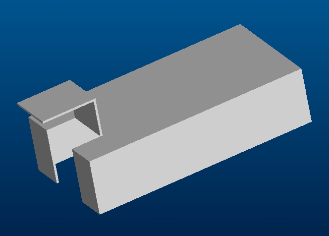

ich möchte mich dem Problem anschliessen, habe jedoch nicht die Möglichkeit das Problem über die Ebene zu lösen. Ausserdem interessiert mich auch die Verformung innerhalb des Filmscharnieres. Ich habe ein ähnliches Teil angehängt, Versuche mit Steuerkurvenbiegung schlugen leider fehl.
Ich bin für jede Idee dankbar

Hallo Paul,
wie soll denn das Scharnier an Deiner Box aussehen? Soll das ein art "dicker Klebestreifen" sein, der in der Mitte geknickt wird?       oder willst Du eine Art Scharnier haben?
Ausserdem würde ich das ganze als Baugruppe aufbauen. Geht einfacher

Hier ein Beispiel wie wir sowas lösen.
Mit regenerieren kommt die Abfrage ob offen oder geschlossen + Schließwinkel.

Arni1, dein Vorschlag kommt meiner Vorstellung schon sehr nahe, ich habe die Ebenen die das Volumen einschließen falsch gesetzt daher funtzte das bislang noch nicht (manchmal ist man halt mit Blindheit geschlagen).
Kaum macht man´s richtig schon funktioniert´s

Ich schätz ma, daß Du diese Box aus Kunststoff spritzen möchtest, da kann ich mich arni1 nur anschliessen. Das Modell sieht recht elegant aus... sorry, Paul, hatte wohl ein Brett vor dem Kopf

genau aus Kunststoff gespritzt und der Steg fungiert als Scharnier.

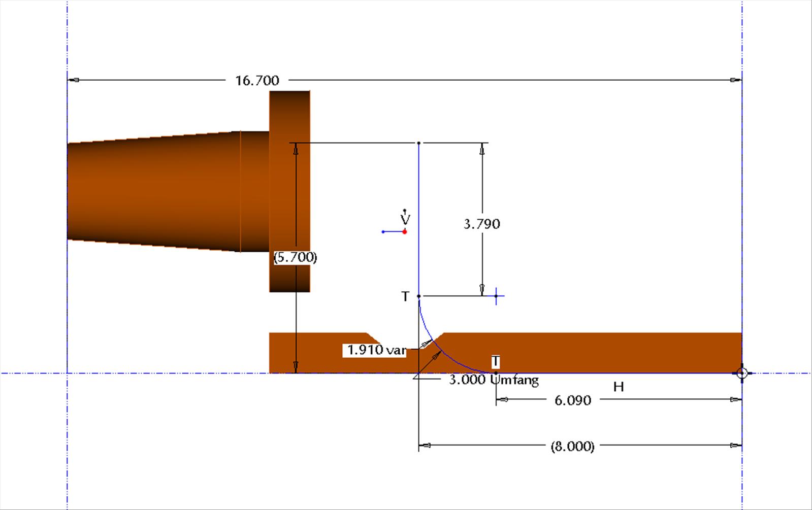

Hallo arni1
mein problem ist folgendes. ich biege ein Fimscharnier um 90°, und weiß nicht in welcher Position sich dann der schmale teil des Scharniers befinden muß. Wie in dem Bild ersichtlich ist die Position ja deutlich falsch.

ich habe die Lösung selber gefunden :-)
Der Mittelpunkt der Biegung muß der abstabdegegebenen Ebene folgen :-)

Hallo Joachim,
kannst du für das Gelenk einen Kreisbogen tangential an die Anschlüsse mit Umfangsbemaßung nehmen ?
Damit ergibt sich der Radius.

Hier noch eine Lösung mit Spline und Umfangsbemaßung.
Durch den Spline kann man das Scharnier in beide Richtungen biegen, was bei einem Kreis hmm, "zerbricht".
Durch die Umfangsbemaßung am Spline bleibt die neutrale Faser des Filmscharniers immer gleich lang.
Auch biegt es sich relativ realitätsnah.
Zum biegen: Einfach Winkelbemaßung des ersten KEs ändern.

Man müßte es nur noch dahingehend optimieren, daß das Scharnier exakt auf 0° zugeklappt werden kann.

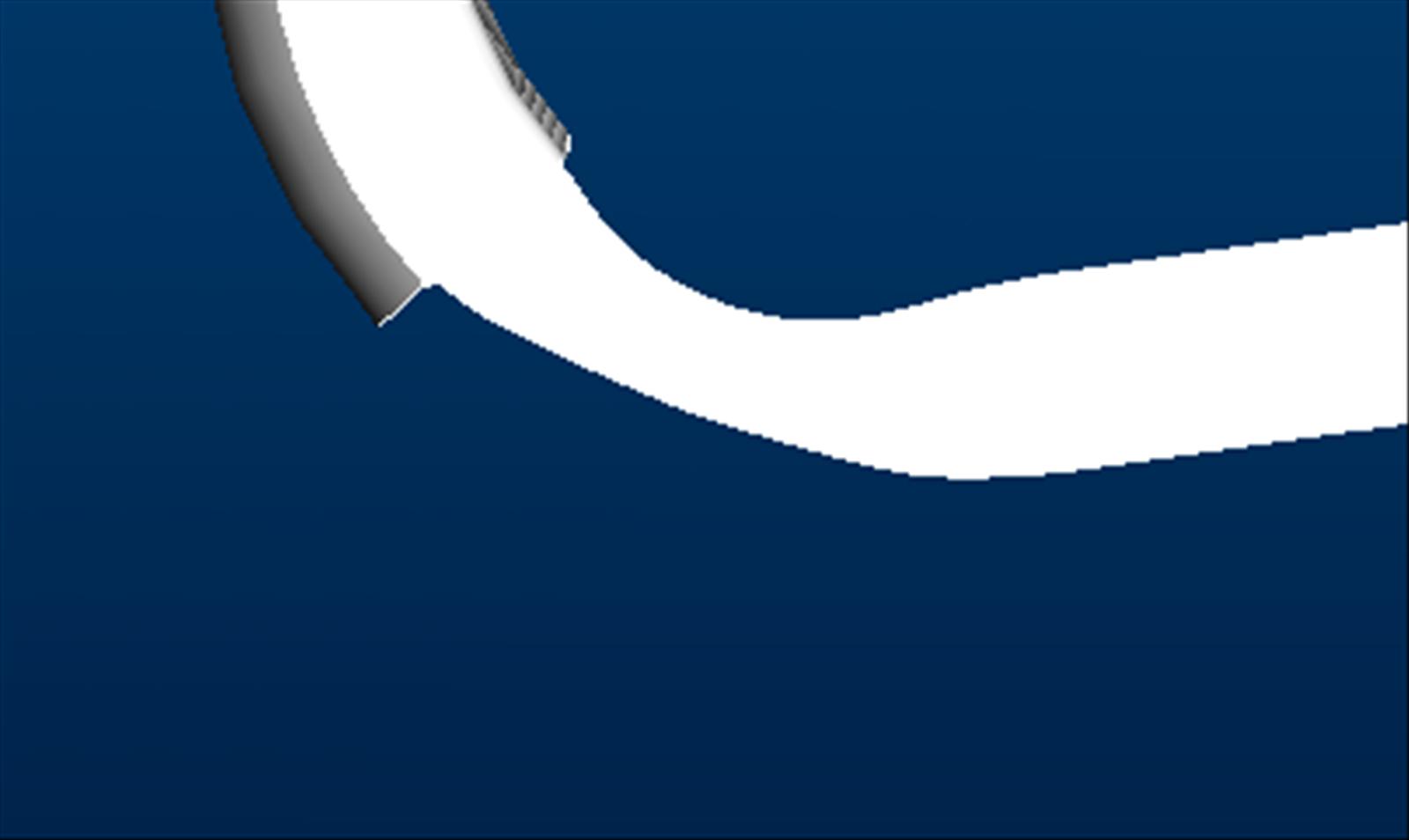

Hallo alle Pro/E'ler,
wer hat hier eine gute Idee? Also, folgendes Problem: um das teil exakt zu biegen muß die länge der Steuerkurve gleich der Länge des teiles sein. Ich brauche jedoch eine vorherbestimmte Endposition! Wie würdet Ihr das machen? Danke schon einmal für alle Tipps :-)

Warum bemasst du nicht die Länge der gesamten Kurve mittels Umfangsbemassung. Damit ist die Länge doch bestimmbar.

Hallo udo,
danke erst einmal für Deine Antwort :-)
Ich weiß jedoch nicht was Du meinst, Umfangsbemaßung. Ich habe doch den Radius schon in Umfang umgewandelt :-)!
Aber würde mir dies helfen dann die Teile in die exakte Position 5.7 und 8.0 zu bekommen?

Original erstellt von joachzapf:
...Aber würde mir dies helfen dann die Teile in die exakte Position 5.7 und 8.0 zu bekommen?
Klare Antwort: Nein!
Es kommen nach der Steuerkurvenbiegung etwa Werte wie 5.69986 und 7.99997 raus. Ist das nicht genau genug?

Hallo Zusammen,
habe zwar diesen Thread gefunden, komme aber mit meinem Teil nicht wirklich weiter!
Dürfte ich die Steuerkurvenbiegungs-Spezialisten unter Euch bitten, mal einen kurzen Blick
auf das Teil zu werfen und mir bei dabei helfen, den über die Filmscharniere angehängten Deckel
in das Gehäuse zu biegen. Die Außenfläche sollte dann bündig sein.
Ich weiß nicht, warum sich das bei mir nicht biegen lässt und was ich verkehrt mache!
Vielen Dank für Eure Hilfe!
Grüße Harry

Profil_2 muß nach der Steuerkurvenbiegung verschoben werden, sonst wird dieser Überstand mitgebogen.
Arni
