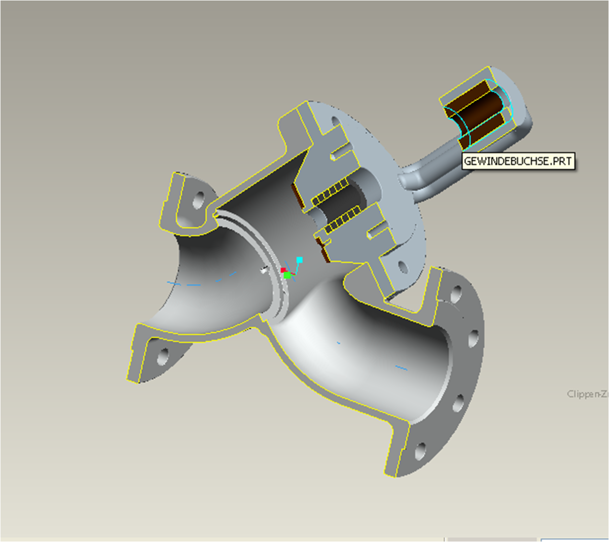

habe anhand dieses Threads heute versucht ein Trapezgewinde in eine Gewindebuchse zu setzen und mich Schritt für Schritt hier entlanggehangelt.
Leider funktioniert das überhaupt nicht so wie es sollte
könnte mir da jemand bitte eine ausführlichere Erklärung geben
ich benutze WF 3.0 student version

Tobsta
Sehen Sie sich das Profil von Tobsta an!   Senden Sie eine Private Message an Tobsta  Schreiben Sie einen Gästebucheintrag für Tobsta
Beiträge: 3
Registriert: 06.12.2008
WF 3 Studentenversion
WIN XP
Athlon 64X2 DualCore 4000+
2GB
ATI X1250-512MB
erstellt am: 08. Dez. 2008 15:02    Editieren oder löschen Sie diesen Beitrag!  <-- editieren / zitieren -->   Antwort mit Zitat in Fett Antwort mit kursivem Zitat    Unities abgeben: 1 Unity (wenig hilfreich, aber dennoch)2 Unities3 Unities4 Unities5 Unities6 Unities7 Unities8 Unities9 Unities10 Unities Nur für asterix2379 10 Unities + Antwort hilfreich
Danke erstmal für die Antwort
Ja ich bin Student und ja ich habe eine einigermaßen gute Einweisung erhalten.
Das Gewinde bräuchte ich schon da in der im Bild dargestellten Gewindebuchse oben rechts eine Spindel laufen soll, und da sollte dann schon auch ein Gewinde da sein.
Mit den Anweisungen komme ich nicht wirklich weiter, sonst hätte ich nicht das Problem.

erstellt am: 08. Dez. 2008 18:00    Editieren oder löschen Sie diesen Beitrag!  <-- editieren / zitieren -->   Antwort mit Zitat in Fett Antwort mit kursivem Zitat    Unities abgeben: 1 Unity (wenig hilfreich, aber dennoch)2 Unities3 Unities4 Unities5 Unities6 Unities7 Unities8 Unities9 Unities10 Unities Nur für asterix2379 10 Unities + Antwort hilfreich
Wo ist jetzt exakt das Problem?
Du hast die Gewindebuchse, in der innen das Trapezgewinde mit einem Materialschnitt erzeugt wird.
#Einfügen #Spiralförmigen ZugKE# Schnitt
#Attribute#Konstante Steigung #Durch Achse
#Skizze des Zugprofils entweder Kerndurchmesser oder Außen-Duchmesser Achse ist gleich Achse deiner Buchse
#Steigung Dein Wert
#Skizze des Schnittes Trapezförmig (Höhe der Skizze kleiner Steigung)
Alois

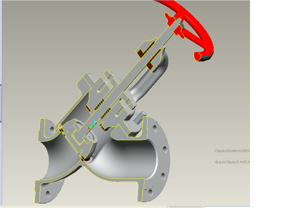

Tobsta
Beiträge: 3
WIN XP
2GB
ATI X1250-512MB
erstellt am: 09. Dez. 2008 23:22    Editieren oder löschen Sie diesen Beitrag!  <-- editieren / zitieren -->   Antwort mit Zitat in Fett Antwort mit kursivem Zitat    Unities abgeben: 1 Unity (wenig hilfreich, aber dennoch)2 Unities3 Unities4 Unities5 Unities6 Unities7 Unities8 Unities9 Unities10 Unities Nur für asterix2379 10 Unities + Antwort hilfreich
So ich habs jetzt ein paar mal probiert und bekomme trotz der spitzen Anleitung dieses Gewinde nicht hin.
Zu deiner Frage Udo
Die Aufgabenstellung ist relativ überschaubar gehalten:
Aufgabe: Konstruktion einer Absperrvorrichtung zum Einbau in eine Rohrleitung für nichtgiftige Flüssigkeiten.
Wir haben Nenndurchmesser und Nenndruck vorgegeben und soll dann mit meinen berechneten Werten eine ansehnliche grafische Lösung ausarbeiten, da hab ich einfach gedacht ich modelliere das Gewinde gleich mit, aber ich krieg das eh nicht hin, also lass ich es jetzt.
Ich denke das Ergebnis kann sich auch so sehen lassen.
Danke für die Hilfe!
Gruß Tobias
flavus
Techniker+Familienerhalter
Beiträge: 1378
Registriert: 09.04.2005
ATI 3450
Win7/64
Creo2.0 produktiv
Windchill 10.0 nimmermehr :-(
erstellt am: 10. Dez. 2008 06:58    Editieren oder löschen Sie diesen Beitrag!  <-- editieren / zitieren -->   Antwort mit Zitat in Fett Antwort mit kursivem Zitat    Unities abgeben: 1 Unity (wenig hilfreich, aber dennoch)2 Unities3 Unities4 Unities5 Unities6 Unities7 Unities8 Unities9 Unities10 Unities Nur für asterix2379 10 Unities + Antwort hilfreich
Hmm, schaut fast gut aus, aber: wie bekommt man die Ventilspindel ins Gehäuse? Der Knubbel für den Teller ist zu groß für den Durchlaß bei der Dichtungspackung und bei der Glocke. Und das Gewinde ist üblicherweise auch größer ausgeführt als der übrige Schaftdurchmesser - aus den gleichen Gründen.
Schau' Dir noch einmal genau ein reales Teil an!
