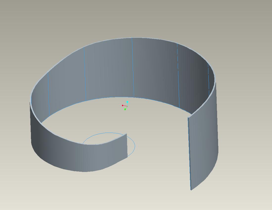

Hallo Leute!
Ich arbeite zurzeit das erste Mal mit der Sheetmetal Applikation. Ich habe die Wand mit der Verbund-Option erstellt. Nun möchte ich davon eine Abwicklung machen. Nur ich bekomme es nicht hin. Weiß jemand Rat?
Gruß Thorsten

Hallo Thorsten
Überprüf doch mal ob du da Regelflächen produziert hast. Bei Freiformflächen sieht es schlecht aus. Flächenanalyse / Nadelwalze ist ein heißer tipp.
Viel Erfolg

Hallo Alchi!
Danke für deinen Tipp, aber leider kann ich keine Analysen durchführen. Ich muss leider auch sagen, dass ich Pro Engineer aus einem Selbststudium erlernt habe. Deswegen habe ich jegliche Analysen bisher noch nicht gelernt. Kannst du mir da weiterhelfen? Speziell dein Tipp?
Ich habe mal meine Zeichnung komplett beigefügt. Vielleicht hilft dir das weiter.
Gruß Thorsten
P.S.: Auch der Tipp von lucky2k hilft mir nicht weiter, weil ich die Funktion nicht einsetzen kann. Sorry.

Hallo Thorsten
Leider habe ich die WF2 noch nicht im Einsatz und daher:
Warum das Teil als Verbund-Körper erzeugen?
Alternativer Weg:
Zieh das Spiralteil zuerst als Profil in die Höhe und schau dabei, dass du nur Regelgeometrie verwendest (Radien und Geraden).
So, nun kannst du das Teil abwickeln indem du die flache Innenfläche festhältst. Jetzt beschneidest du die Rechtecksfläche um auf die ensprechenden Höhenkoten zu kommen. Dann Zurückbiegen (gleiche Fläche wie beim Abwickeln auswählen)- Fertig. Das funzt sicher.
Wichtig: Nur Regelgeometrie (Kegel, Zylinder, flache Flächen) läßt sich mühelos abwickeln.

Hallo Thorsten
1. Bitte schreibe irgendwo, dass du die Education-Version benutzt (nicht kompatibel zu komerziellen Version)
2. Die Funktion GaussSche Krümmung heisst jetzt Analyse Geometrie Schattierte Krümmung
3. Zu Verbund Abwicklung siehe vielleicht auch  http://ww3.cad.de/foren/ubb/Forum12/HTML/007651.shtml  und die Links darin
@alchi Auch Splines sind abwickelbar!!! aber natürlich nur für Profillaschen aber IMHO  muß  alles tangential sein und keine Fasen an den Enden

@Alois
Das mit den Splines war mir neu. Funzt aber super (für Profillaschen) Ob da aber die Länge der Abwicklung stimmt, mag ich bezweifeln...
