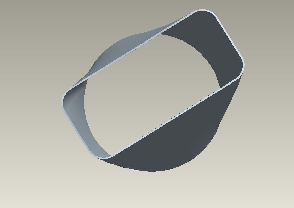

ich weis nicht wie, aber das Teil muss abgewickelt werden.
Der Übergang ist rund auf eckig aber es sind keine Geraden am Teil die beim Rückbiegen fest bleiben können.
Das geht sicherlich total einfach aber ich bin zu unwissend...
Gruß Oschi

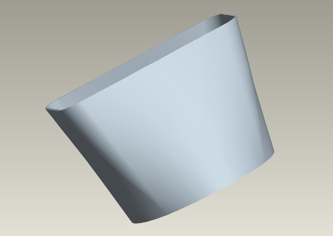

ich war so frei und hab den Trichter fertig...
Die Startposition festzulegen ist mir noch schleierhaft.
Welche Tastenkombination ist notwendig um den Startpunkt in der Skizze festzulegen oder zu wechseln?
Danke Alois

Startpunkt: in Skizze einen Eckpunkt anwählen , RMT "Startpunkt".

aber vorher muss ich auf den Punkt doppelklicken...
na logisch
vielen Dank Kalle_ok
