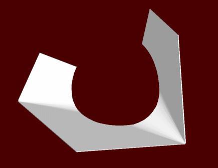

Hallo alle miteinander,
hier wieder einmal eine Herausforderung: Sheetmatal
wie kann ich diesen Trichter/Absaughaube endabwickeln ?
Das Rohr wird sowieso angeschweißt, aber wo setzte ich die Trennung damit eine Abwicklung erhalte? Durch diese gezogenen Flächen wird das schwierig !!

Wenn das Rohr sowieso angeschweißt wird, dann modelliere es auch in dem Bauteil nicht mit! Mache aus dem Rohr ein einzelnes Teil und baue beide in eine Baugruppe ein. Wenn der untere Teil "blechgerecht" konstruiert ist, wird er sich auch abwickeln lassen. Leider sieht das Bild nicht wirklich so aus, als ob es das ist. Wie stellst Du z.B. scharfkantige Biegungen her (sowohl innnen als auch außen scharfkantig)? Sheetmetal ist nicht dazu bestimmt, aus unmöglichen Sachen doch noch irgentwie Abwicklungen zu zaubern. Es soll nur dazu dienen, die mühseelige Arbeit der Abwicklungserzeugung von Biegeteilen zu erleichtern. Also bitte erst einmal kundig machen, wie Biegeteile hergestellt werden dann klappt es auch mit Sheetmetal.

danke für die Hilfe, die Datei mit der Anleitung von PTC ist sehr hilfreich!
Nun habe ich aber das Problem, daß sich das Teil nur zum Teil abwickeln läßt.
Was ist denn nun noch falsch ?
Danke für eine nochmalige Hilfe.
Vielleicht auch mal an meiner Datei rumspielen, um den Fehler zu finden ?
Danke im Voraus.

Hallo ich noch mal,
also hier die Datei mit dem neuen Trichterversuch.
Ich habe das so konstruiert, wie mit der "Strickanleitung " von PTC, aber abgewickelt wird nur ein Teil, der Rest steht weiter ab.

@khanis,
anbei der abgewickelte Trichter ...      .
Ich hatte Dein erstes Model genommen und frisiert. Wenn Du solcherart Skizzen machst, gehe bitte sicher, dass Geraden und Bögen einen tangentialen Übergang haben, sonst lässt sich so etwas nicht abwickeln - wie bei Dir geschehen. Die beiden Skizzen waren, zumindest bei mir, nicht tangential. Und noch etwas, trennen sollte man möglichts in der Mitte eines geraden Bereiches.
