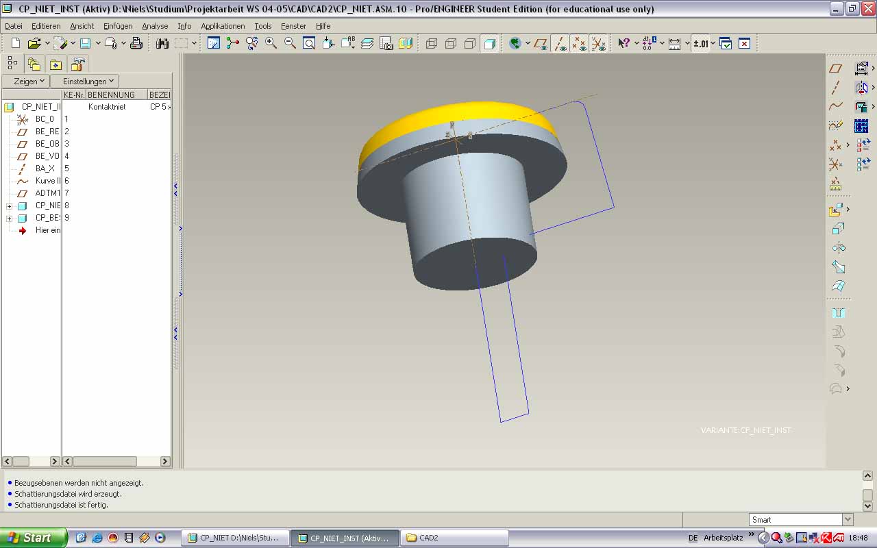

in einem generischen teil, referieren sich die parameter(maße) auf eine bezugskurve. fügt man in der familientabelle eine neue variante ein(maßänderungen), ändert sich das auf die bezugskurve referenzierte teil.
erstelle ich nun in der familientabelle, einer BAUGRUPPE, bestehend aus zwei teilen, die auf eine bezugskurve referenziert sind, ändert siche nur die kurve aber nicht die teile der baugruppe (siehe bildanhang)
Frage:
wie bekomme ich es hin das die teile sich mit ändern?

1.die bezugskurve auf die die zwei teile referenziert sind befindet sich in der Baugruppe. Die teile wurden in der baugruppe erstellt.
Wenn ich nun die maße der bezugskurve von hand ändere (also rechte maustaste auf kurve und editieren, dann die maße ändere) und danach die baugruppe regeneriere, ÄNDERN sich die teile wie gewünscht.
wenn ich aber nun die maße der bezugskurve über die familientabelle steuere, eine neue variante einfüge, ändert sich nur die kurve aber nicht die teile. angezeigt wird: WARNUNG: teil ... hat eine referenz zur generischen baugruppe ...
2.ich habe noch was anderes ausprobiert:
ich habe in den teilen der baugruppe auch jeweils eine bezugskurve erzeugt, die der kontur der teile entspricht. darauf habe ich über die beziehungen in den teilen  die maße der baugruppen-bezugskurve mit den entsprechenden maßen der teile-bezugskurven gleichgesetz. auch das hat wieder nur funktioniert wenn ich die baugruppen-bezugskurve von hand geändert habe, aber nicht über die familientabelle.
warum geht das nicht über die familientabelle? das ist doch irgendwie unlogisch in meinen augen!
