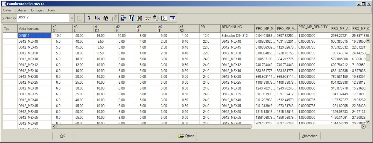

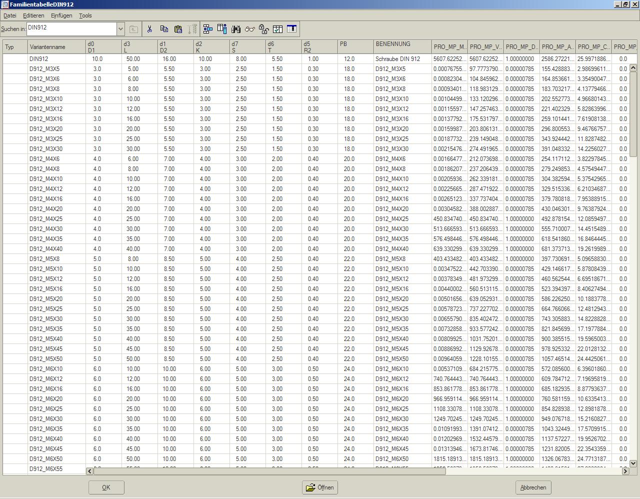

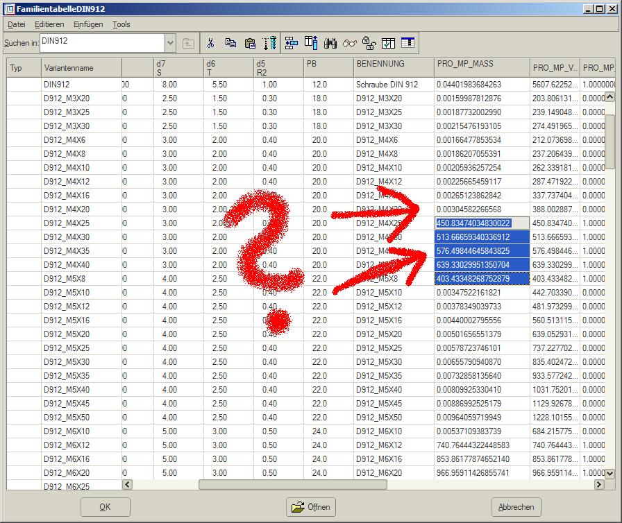

Hallo Leute, der Ärger nimmt kein Ende...!
Kann mir jemand das angehängte Bild erklären? Meine Baugruppe, in der ich diese Varianten verbaue sollte etwa 80kg wiegen, ich bin aber so bei ca. 30t....

stimmen die spezifischen Gewichte der einzelnen Teile?
Kann leider nicht erkennen, was die letzte Spalte deiner Tabelle zeigt, wenn das die Dichte ist, duerften einige Eintraege nicht stimmen.

erstellt am: 09. Dez. 2004 11:04    Editieren oder löschen Sie diesen Beitrag!  <-- editieren / zitieren -->   Antwort mit Zitat in Fett Antwort mit kursivem Zitat    Unities abgeben: 1 Unity (wenig hilfreich, aber dennoch)2 Unities3 Unities4 Unities5 Unities6 Unities7 Unities8 Unities9 Unities10 Unities Nur für d_niel 10 Unities + Antwort hilfreich
Kannst du deinen shot mal ein bischen nach rechts erweitern,
Da steht wohl die Dichte drin. Bei denen mit dem hohen Gewicht steht sie auf 1.

erstellt am: 09. Dez. 2004 11:14    Editieren oder löschen Sie diesen Beitrag!  <-- editieren / zitieren -->   Antwort mit Zitat in Fett Antwort mit kursivem Zitat    Unities abgeben: 1 Unity (wenig hilfreich, aber dennoch)2 Unities3 Unities4 Unities5 Unities6 Unities7 Unities8 Unities9 Unities10 Unities
@os
Du hast recht, die dichte schwankt, aber wieso? Muss ich denn wirklich die Varianten einzeln aufrufen und ändern? Wären diese Änderungen dann nicht nur "temporär"?
PS: Die Parameter rechts sind lediglich angezeigt, nicht manuell eingefügt. (Systemparameter)

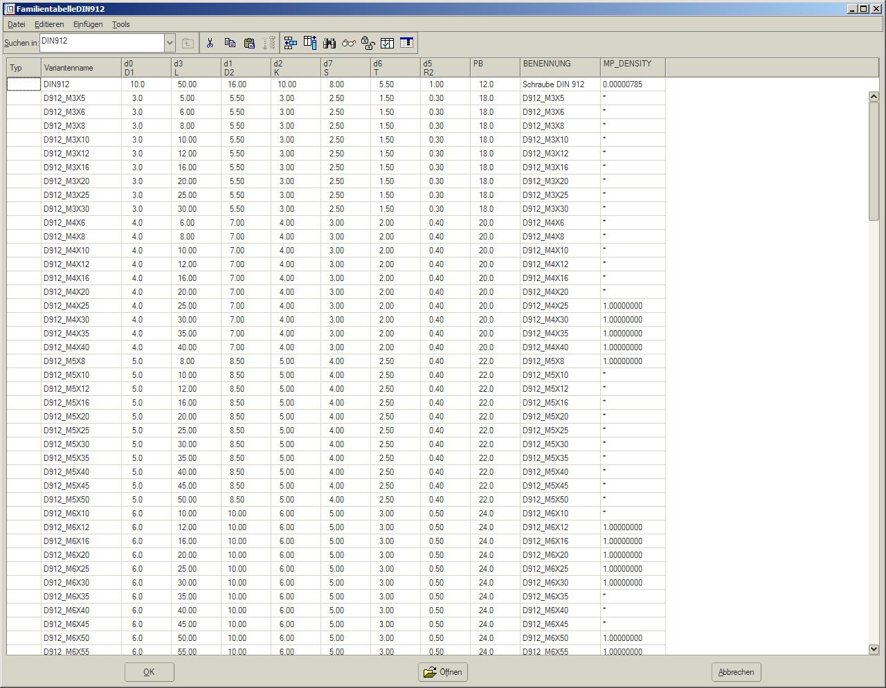

Original erstellt von d_niel:
Habe bei meinem Generic kein Material zugewiesen, sondern nur ein Einheitensystem(mm-kg-sec-°C;das gleiche wie in allen anderen Modellen, die ich bearbeite) und eine Dichte (7,85e-06).
Die Dichte ist aber auf seltsame Weise wieder verschwunden, wie der vollständige Screenshot zeigt. Nutze doch die Möglichkeit und weise dem generischen Teil mal ein Material zu, daß die Dichte von 7,85E-6 hat und schau Dir die Sache dann noch einmal an. Oder gib wenigstens im generischen die Dichte noch einmal an. Vielleicht hat jemand anderes den Wert aus Versehen geändert?

habe ein Material zugewiesen (v2a). aber.....
...siehe screenshot! Was jetzt? ich glaube ich muss tatsächlich die einzelnen Varianten anfassen...

ATI Fire GL E1
erstellt am: 09. Dez. 2004 13:00    Editieren oder löschen Sie diesen Beitrag!  <-- editieren / zitieren -->   Antwort mit Zitat in Fett Antwort mit kursivem Zitat    Unities abgeben: 1 Unity (wenig hilfreich, aber dennoch)2 Unities3 Unities4 Unities5 Unities6 Unities7 Unities8 Unities9 Unities10 Unities
Nochmal sorry udo!
Ich bin auch blöd: Natürlich hat der neue Parameter "MASSE" keinen Einfluß auf "PRO_MP_MASS". Aber jetzt bin ich wieder ganz am Anfang...
Wie sähe denn so eine Beziehung zur Bauteildichte aus? Sowas wie "PRO_MP_DENSITY=7,85E-6" ist wahrscheinlich nicht möglich...

erstellt am: 09. Dez. 2004 13:00    Editieren oder löschen Sie diesen Beitrag!  <-- editieren / zitieren -->   Antwort mit Zitat in Fett Antwort mit kursivem Zitat    Unities abgeben: 1 Unity (wenig hilfreich, aber dennoch)2 Unities3 Unities4 Unities5 Unities6 Unities7 Unities8 Unities9 Unities10 Unities Nur für d_niel 10 Unities + Antwort hilfreich
Schon gut.

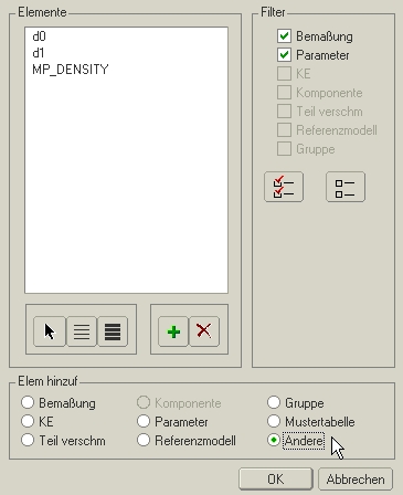

Habe aber ein Lsg. gefunden, wie Du ganz schnell die Dichte aller Schrauben ändern kannst.
Gehe in die Fam.-Tab. und füge noch etwas hinzu. Wähle dazu den Punkt "Andere" und tippe mp_densitiy ein. (Guck'st Du Bild) Und schon hast Du vollen Zugriff auf die Dichten der Varianten. Dort würde ich aber bei allen ein Sternchen rein machen, damit der Wert vom generischen übernommen wird (falls das geht, ist nicht gecheckt). ansonsten überall den richtigen Wert eintragen und fertsch!

@udo
Habe es gemacht wie du gesagt hast. Und zunächst war das korrekte Ergebnis in der FamTab zu sehen. Aber nach der Verifizierung sieht es dann wie auf dem angehängten Bild aus. Ich habe hierbei lediglich die Spalte "MP_Density" eingefügt und den "Verifizieren"-Knopf gedrückt....
EDIT: Ups, das Bild vergessen...

Habe das Bild schon vermißt?
Hast Du mal die Werte wo 1.0000 drinsteht mit 0.00000785 überschrieben und dann verifiziert? Was passiert da? Kann es leider hier nur an einem Test-Teil probieren und da geht es eben.
Hast Du Dir mal die Varianten genauer angesehen (aufgerufen)? Vielleicht hat dort jemand die Dichte explizit auf 1 gestellt oder ein Material zugewiesen. Habe es gerade probiert, das geht nämlich ohne Probleme.

Habe die 1er-Werte überschrieben und verfiziert, das Problem bleibt. Das Generic ist weder über das Betriebssystem noch über ProE schreibgeschützt.
Das im Generic zugewiesene Material ist auch den Varianten zugewiesen, nur überschreibt ProE die vorgegebene Dichte in den Varianten...
Habe auch die Varianten jetzt mal einzeln angepasst: Aufgerufen, Dichte geändert, gerechnet und kontrolliert-> Stimmt!-> Gespeichert, geschlossen-> wieder aufgerufen und alles ist weg...!!!!!! Dichte ist wieder 1  . Das schlimmste ist, das es ein Bibliothekenteil von der ProE-CD ist, lediglich einige Parameter für Stüli´s sind neu drin!

Anderer Ansatz Inhalt der Familientabelle exportieren
Alle Familientabellenmitglieder löschen
Speichern des generischen Alles Wegnehmen
Familentabellenmitglieder neu hinzufügen Tablle importieren
http://ww3.cad.de/foren/ubb/Forum12/HTML/005183.shtml http://ww3.cad.de/foren/ubb/Forum12/HTML/006531.shtml
wegen config Optionen zur Gewichtsberechnung
