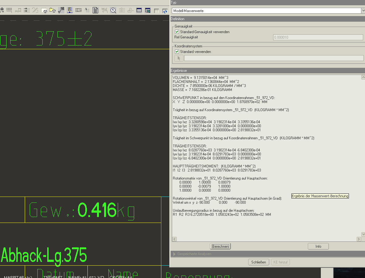

Hallöle,
hab' leider kein passendes Thema gefunden...aber mein Problem ist bestimmt ein bekanntes...
Das Gewicht, was berechnet wird, wird in der zugehörigen Zeichnung nicht ausgegeben. (berechnet: 716,8 g /ausgegeben: 0.416 kg) Alles regenerieren, Arbeitsspeicher löschen, Blatt neu laden, Blatt löschen,... hilft nichts !
Stehe jetzt etwas auf dem Schlauch - hab' nämlich keinen blassen Schimmer, wo der Wert herkommt uuund übrigens ist das bei fast jeder Zeichnung so, ist mir nur noch nie aufgefallen (bis jetzt kam's auf ein paar Gramm hoch und runter nicht an...)!
Hat Jemand einen Tipp, was ich nochmal probieren könnte (config oder so) ?

Danke für die schnelle Reaktion...
hab' mal ein Bid gemacht von meinem Problem...
Tschau
Anni

Hi wichtig ist:
1 - übergibts Du die Analyse überhaupt mit einer Beziehung in einen Paramter (z.B. GEWICHT, oder MASSE.....
2 - welchen Paramter lässt Du denn im Zeichnungskopf anzeigen?
3 - hast Du das Blatt aktualisiert (Ansicht / aktualisieren)
4 - schreib zum testen eine einfache Notiz in die Zeichnung:
  (z.B.:  das Gewicht ist &PARAMETERNAME) (z.B. GEWICHT, oder MASSE.....)

yes - alles schon probiert...
das Kuriose ist ja, dass die Anweisung "&Gewicht" ersetzt durch "MP_MASS" manchmal was bringt, manchmal auch nicht. In den Beziehungen steht folgendes:
/*Berechnen Sie zuerst die Masse ANALYSE / MODELLANALYSE anschließend
/*beinhaltet die Variable GEWICHT die aktuelle Masse
GEWICHT=MP_MASS("")
MASSE=MP_MASS("")
/* Uebergabe des Materialnamens an den Parameter MATERIAL (bei zugewiesenen Material)
MATERIAL=MATERIAL_PARAM("CONDITION")
Es ist grad' so, als ob "er" sich am ersten eingetragenen Wert so festrammelt, dass er alles folgende ignoriert. (!?)

dann entferne dochmal das Format (Zeichnungsrahmen mit Schriftfeld)
und füge anschliessend wieder einen Rahmen ein.
(nicht das jemand den Wert von Hand eingegeben hat.
- auf was steht denn Gewicht? auch dem richtigen Wert?

das Du das gemacht hast hast Du ja geschrieben (2x)
aber auf was steht denn jetzt GEWICHT?  und was zeigt die normale Notiz an?
sonst stell einfach das Teil rein, damit man eine Diagnose machen kann.

Ja, bei mir zickt die Aktualisierung der Masse auch öfter hinterher. Aber nach dem regenerieren des Modells und spätestens in der Zeichnung (2D-Element) ist dann alles auf dem neuseten Stand. Warum, habe ich auch noch nie so genau erforscht...
Lasse dir doch mal im Modellbaum die Parameterwerte für die Teilemasse anzeigen, und schau nach, ob die sich mitregenerieren.
Tun sie nicht? Kein Wunder, das ist ja auch ein Katze-in-Schwanz-beiß - Problem:
Du änderst ein Teil, regenerierst (und aktualisierst alle Parameterwerte) und machst eine Massenberechnung. Danach regenerierst Du erneut, um die Werte der Massenberechnung auf deine Parameter zu übertragen.
Ätsch! Pro/E regeneriert nicht, weil keine Geometrie geändert wurde.
Und jetzt die Preisfrage: Wie erzwingt man denn das regenerieren ohne Geometrieänderung? Find ich grad nichts drüber, aber ich bleib dran.

Guckst Du 001.jpg... (416g - 716g)

Hallo Armin,
hab' inzwischen festgestellt, dass es nicht gerade förderlich ist, wenn die zugehörige Zeichnung im Hintergrund geöffnet ist. Also wenn ich mir überleg, was man da für einen "Handstand" hinlegen muss um zum Ziel zu kommen... nicht gerade edel !!! Vor allem sollte man sich doch auf gewisse Sachen verlassen können - oder ?
Tschau und danke nochmal für die Antworten !

Regenrieren ohne Modelländerung:
einfach den Modellplayer an den start schieben, jedes Ke regenerieren Häkchen setzen, und bis ans Ende schieben (oder abbrechen)
und davon dann nen Mapkey

Und es hilft auch nichts, die Massenberechnung über Pro/Program über:
MASSPROP
PART "TEILENAME"
END MASSPROP
beim regenerieren zu erzwingen.
Aber bei mir klappt immer folgendes:
2x nacheinander Modell regenerieren in der Zeichnung.
Gruß Armin

Hi Corni,
es geht auch durch herumschieben des roten Pfeils im Modellbaum. Ist ja aber im Grunde auch nichts anderes...

hallo,
kann es sein das in der zeichnung bzw. im rahmen das gewicht eines anderen modells angezeigt wird? hast du mehrere zeichnungsmodelle in der zeichnung.
im rahmen erscheint immer das gewicht des teils, welches zur zeit des einfügens eines neuen rahmens aktiv gesetzt ist.

Hallo Anni,
kann es sein, dass das Bauteil aus einer Familientabelle stammt?
Hier mußt du immer in der Zeichnung eine neue Gewichtsberechnung durchführen und anschliessend neu regenerieren. Wir haben hierzu ein Mapkey angelegt, der die Gewichtsberechnung und anschliesend die Bauteilregenerierung durchführt.

Aaalso,
ich hab' jetzt viele (sehr viele) prt-drw-Verbindungen getestet (keine Familientabelle) und es ist scheinbar wirklichso, dass die Zeichnung im Hintergrund nicht göffnet sein sollte...
(Klingt komisch - is' aber so...)
Eine Erklärung hab' ich aber nicht zu bieten  .
Tschau
Anni

GEWICHT=MP_MASS("")
MASSE=MP_MASS("")
Kann es sein, dass hier einmal zuviel das MP_MASS bestimmt wird. Welcher Parameter steht denn in dem Zeichnungskopf? Gewicht oder Masse. Check mal deine Parameter im Modell welcher da steht und welcher das korrekte Gewicht hat.

@Anni:
setz mal in der config.pro:
MASS_PROPERTY_CALCULATE  AUTOMATIC
Stahl.

Hi Stahl. Hilft leider nix.
die Config-Option gibts ja erst in Wildfire. Bewirkt ja das gleiche (nur komfortabler) wie die massprop-Anweisung.
Aber das Problem ist ja, dass ein Teil geändert wird, danach regeneriert und als letzter Regen-Schritt dann die Massenberechnung durchgeführt wird.
Der Masse-Parameter weiß da aber jetzt noch nix von. Dem muß erst über ein erneutes regenerieren Bescheid gesagt werden.
Und das scheint ja ohne erneute Geometrieänderung nicht so einfach zu sein, oder?

1.) Anni's Screenshot ist aus Wildfire!
2.) Es gibt einen Bug in Wildfire, dass die Massenwerte bei "by_request" nicht aktualisiert werden. Es funktioniert NUR bei "automatic". Zumindest war das bei einigen früheren Wochenversionen so, vielleicht ist es inzwischen gefixt. Weiss ich nicht, weil ich sowieso auf automatic gestellt habe.
Stahl.

Heisst das jetzt, das das bei dir klappt mit der Aktualisierung der Parameterwerte nach 1x regenerieren??? Welche Wochenversion hast du denn auf deinem 386er laufen?
Gruß Armin

Wenn man in Wildfire ins Beziehungsmenü geht, gibts da den normalen Beziehungsblock ("Ursprünglich") und "nach Regenerierung". Stell dein gewicht=mp_mass("") am besten mal dort hinein und probiers aus (Alternativ kann man nun auch schreiben gewicht=PRO_MP_MASS).
"nach Regenerierung" tut, was es sagt. ProE regeneriert zuerst die normalen Beziehungen im Block "ursprünglich", dann die Geometrie und dann eben "nach Regenerierung". Das bedeutet also, dass nach jeder einmaligen Regenerierung die Massenwerte inklusive Parameter Gewicht wieder aktuell sind. Ohne manuelle Analyse, ohne Analyse-KE, ohne zweimal Regenerieren. Alles klar?
Hat aber nichts mit Annis Problem zu tun, weil bei ihr funktionierts ja auch nach 2 mal regenerieren nicht. Ich vermute nur, dass bei der von ihr verwendeten 2003490 noch der erwähnte Bug drin ist. Dass ProE meckert, dass er nicht regeneriert, weil ja nix geändert wurde, untermauert meine Hypothese.
Achja: ich gebe zu ich habe bei den Infos ein wenig geschummelt. Das ist gar kein 386 SX. Wie bist Du mir auf die Schliche gekommen!?!?!?!

Hallo und guten Morgen Stahl,
hab' mich voller Vorfreude über die config hergemacht - musste aber feststellen, dass der Eintrag schon auf automatic steht...Schade !
Ich glaube Deine Vermutung mit der Wochenversion haut hin ! Ein ähnliches Problem haben wir beim ändern von Schnitten und so. Da muss teilweise jeder Schnitt nochmal geöffnet und extra regeneriert werden. Na ja - man hat sich dran gewöhnt - aber wenn man sich auf's Regenerieren verlässt und es passiert gar nichts... Nicht wirklich toll !
Danke nochmal an alle!
