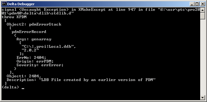

die Option funktioniert bei mir wunderbar mit Intralink 3.3 und Pro/E 2001, aber bei Intralink 3.2 und Pro/E 2001 bekomme ich immer eine Fehlermeldung (Delta-Debugger siehe Anhang)
Im Beitrag http://ww3.cad.de/foren/ubb/Forum69/HTML/000084.shtml wurde auf diesen Fehler schonmal bezug genommen, aber die Antwort hilft mir leider nicht weiter.
Wie verhält sich die Option wenn ich Intralink 3.2 installiert habe, das .proi Verzeichnis aber von 3.3 ist (und umgekehrt)?
Wo bekomme ich eine Dokumentation über diese "offizielle" Vorgehensweise her? Link? (Sprache egal :-) )
Wäre über eure Hilfe sehr dankbar.
Gruß Chris

Bitte immer darauf achten, dass das .proi Verzeichnis beim anderen Rechner wieder in genau das selbe Verzeichnis gestellt wird.
Also wenns beim einen Rechner c:\workspaces\.proi war, dann muss es am anderen ebenfalls nach c:\workspaces gestellt werden.
Sonst funktionierts nicht! Würde vielleicht den Delta-Debugger erklären.
EDIT:
Ach ja die Workspaces müssen unbedingt mit der richtigen Intralink Version übereinstimmen! Ein 3.3 Workspace funktioniert mit 3.2 nicht und umgekehrt. Von "unten" nach "oben" erkennt der Client das alte Format zwar und fragt, ob er auf die neuere Version konvertieren soll. Aber erstens funktioniert das nicht immer, und zweitens wird mit proe -w <workspace> ja kein Client gestartet.
