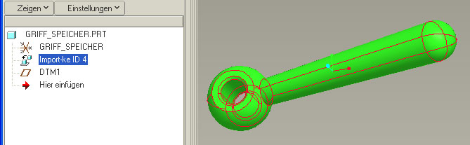

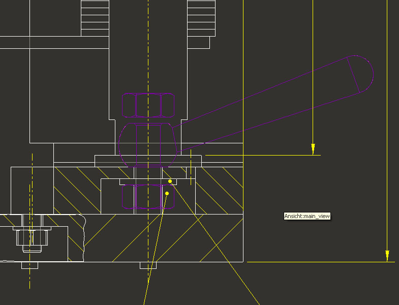

wie kann ich einen Teil einer Sammelfläche aus einem Schnitt entfernen, der eigentlich nicht zu sehen sein dürfte?
#Ansichtsdarstellung#Einschließen ist in meinem Schnitt grau hinterlegt, kann ich also nicht anwählen.
Habe schon versucht bei der Querschnitterzeugung den Typ Modell&Sammelfläche auszuwählen, allerdings ist dann meine Sammelfläche komplett aus dem Schnitt raus.
Danke Lewian

... das bleibt sehr theoretisch, weil die topologie nicht ersichtlich...
... hast du ein import-flaechenmodell, das nicht zu einem volumen zusammengefasst werden konnte, bekommst du dieses flaechenmodell. hier kannst du dann nur partiell die flaechen und draehte im modell loeschen... oder die luecken und spalten schliessen und dann volumen wieder konvertieren.
... hast du wirklich ein flaechenmodell aus einer sammelflaeche oder mehreren (verschmolzen), dann kann man was ueber die foliensteuerung machen.
... die kernfrage: es ist nicht moeglich ueber den ansichtsmanager partiell teile von flaechen auszuschalten. dies geht nur im modell ueber flaechen trennen, folien oder ev. vereinfachte darstellungen...
... so long
(wie viel routine hast du denn im umgang mit flaechen (freiform, nurbs, import-data, flaechenrueckfuehrung-messtechnik und das vielleicht in kombination mit volumen?)
edit: um eventuell speziellere antworten zu bekommen, solltest du ein bild vom flechen-ke/teil inklusive modellbaum einstellen...

Hi hagen,
ja ich habe ein import Flächenmodell - ein IGES Teil importiert.
Also Routine hab ich keine in Bezug auf Flächen...bin noch relativ neu in ProE.
Hab leider noch keine Ahnung was ich da wie machen kann.
Hoffe das angehängte Bild ist das was benötigt wird!?
Hab Wildfire.
Lewian

Wie schon von Hagen123 beschrieben, handelt es sich bei dir um ein Flächenmodell. Kannst du daran erkennen, indem du im prt-Modus auf wireframe umschaltest und die Konturen magenthafarben sind.
Du musst ein Volumen daraus machen.
Stell doch mal das iges rein.
Es ist relativ schwer hier eine Aussage zu treffen, warum beim Import nicht automatisch ein solid erstellt wird. Kann genauigkeitsabhängig sein, oder auch an der Qualität des Import Objekts liegen.

griff_speicher.zip
Erstmal Danke, dass ihr mir weiterhelft :-)
Ich habe mal das Iges eingestellt...werden heute Abend mal etwas ausprobieren mit den Flächen.
Allerdings kann ich bei dem Teil z.B. nicht
#Editieren#Verschmelzen  oder
#Editieren#Verbundvolumen
anwählen...sind beide grau hinterlegt.
Naja mal schaun was der Abend so bringt...
Danke Lewian

griff_speicher.prt.zip
Bitteschön
Ist Proe 2001

Na das ist ja mal richtig erfreulich!
Vielen Dank! Haut jetzt alles wunderbar hin.
Kannst du vielleicht trotzdem nochmal deine Vorgehensweise erläutern, damit man das auch nachvollziehen kann, denn so ein Problem hat man oder zumindest ich ja doch immer wieder mal.
Nochmals Danke
Lewian

In WF
Import KE wählen --->Definition editieren
---> dann oben in der Menüleiste Geometrie Geometrie heilen manuell
dann erscheint der Menümanager und dort die Funktion Spalt schliessen automatische  Auswahl Spalt schliessen
Dann aus dem Editieren Menü die Funktion KE-Eigenschaften wählen
dann ein Häckchen in Volumenkörper
Dann die Geometrie Option mit fertig abschließen (Grüner Hacken)
Fertig
BTWBy the way = Nebenbei bemerkt in WF2 ist das nicht nötig --> einfach IGES-Datei ins  Pro/E fenster ziehen und fertig.
Die oberen Befehle habe ich aus WF2 zusammengeschrieben un WF müsste es ähnlich sein
Viel Erfolg

Folgendes funktioniert auch:
Neues Teil erzeugen, mit #Datei#Neu
#Editieren#Einstellung#Genauigkeit
Dort die Genauigkeit auf 0.002 setzten (Ich weiß jetzt kommen gleich wieder die Kritiker, ob relativ oder absolut, aber mal egal)
#Einfügen#Gemeinsamgenutze Daten#Aus Datei
Den iges file wählen. Fertig
Jetzt sollte das ganze automatisch als solid erscheinen.

Vielen Dank euch allen,
hab gerade beide Methoden ausprobiert - funktioniert wunderbar!
Bestens erklärt...
