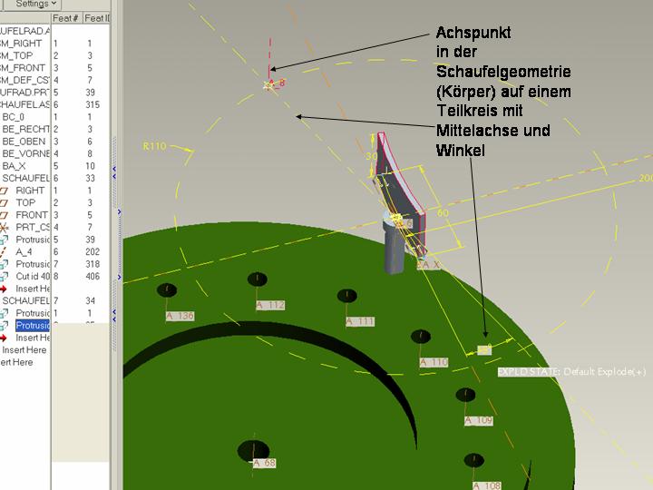

Ich bekomme meine Schaufeln(siehe Anhang) nicht vernünftig rotatorisch angeordnet. Über 180° "klappen" sie um.
Leider konnten mir die bereits zu diesem Thema verfassten Beiträge nicht helfen, da ich sie schlichtweg nicht verstanden habe(wildfire-neuling und forum-neuling).
Es wäre nett, wenn mir einer helfen könnte. Sitze nun schon 2 Wochen an diesem verxx?@Ex!? Rotationsmuster !
Vielen Dank, konstroektoer

Schade, ist eine EDUcation,
vermutlich beim Platzieren der Komponenten "unglücklich" referenziert. Pro/E geht bei Kreibahnreferenzierungen über zwei Halbkreise, d.h. im ersten Halbkreis ist alles i.O., im zweiten ... naja, passiert das, was Du siehst. Vielleicht kann ein Anderer Dir mit einem umgebauten Modell weiterhelfen!

... ich hab da noch einen...:
In der schaufelgeometrie einen Achspunkt erzeugen mittels Teilkreis und skizzierter Mittelachse. Über die Winkellage der Mittelachse lässt sich der Verdrehwinkel (Anstellung) der Schaufeln verändern. Die Ausrichtung erfolgt dann mittels Achse-Achse (Achspunkt_Schaufel - Rotationsachse_Teller) ; Achse-Achse (erste Bohrungsachse_Teller - Achse_Schaufelstift) ; Gegen-Gegen (Tellerebene-Schaufelebene) ...
Bitte nicht hauen... - Der Haken ist, dass die Teilkreise, Teller und Achspunkt_Schaufel, immer gleich groß sein müssen. Da helfen Beziehungen, EXECUTE-Anweisungen ... Ist ja schließlich Pro/E - Alles ist möglich

Hallo liebe proespezis,
vielen Dank für Eure guten und schnellen Ratschläge. Ganz besonders dir, kalle_ok. Die nicht ganz saubere Lösung erschien mir doch als die beste!
Klappt super, danke nochmal!!!!

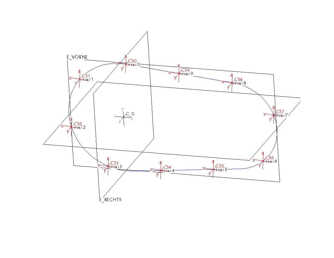

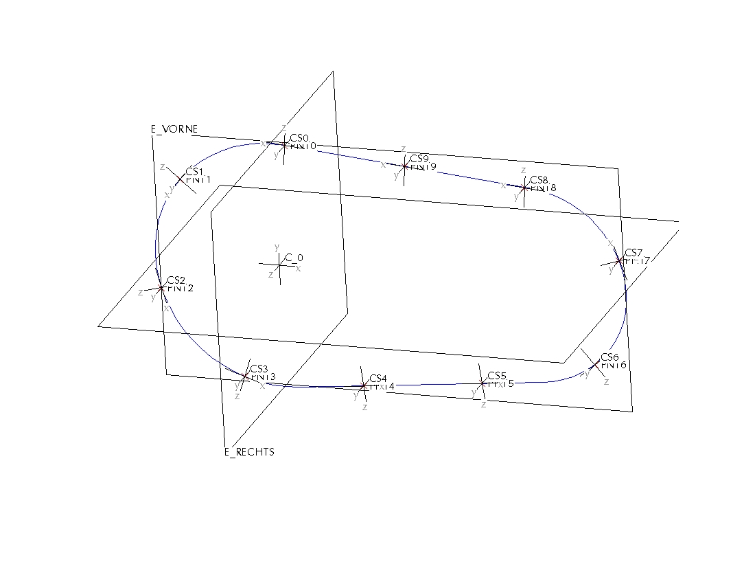

An dieser Stelle wollte ich auch mal auf die Unterschiede des normalen Musterns und nachmustern mit Referenz bzw. auf das Gruppenmuster hinweisen.
Vieleicht bekommt der eine oder andere einen Denkanstoß.
Man beachte die Orientierung des Koordinatensystems in beiden Bildern, einmal normales Muster, einmal Gruppenmuster.

@ehlers und alois
genau so wie ehlers es auf dem zweiten Bild gezeigt hat, meinte ich es auch. War mit sowas in meinem armseligen Studentenleben noch nie konfrontiert, werde aber mal ein bisschen rumbasteln bis ichs soweit habe. Finde ich eine sehr sehr praktische Sache und kann ich vielleicht auch an meinem Kettenantrieb verwenden, an dem ich grade beschäftigt kann.
Wir kalle schon sagte. Pro/E, alles ist möglich
