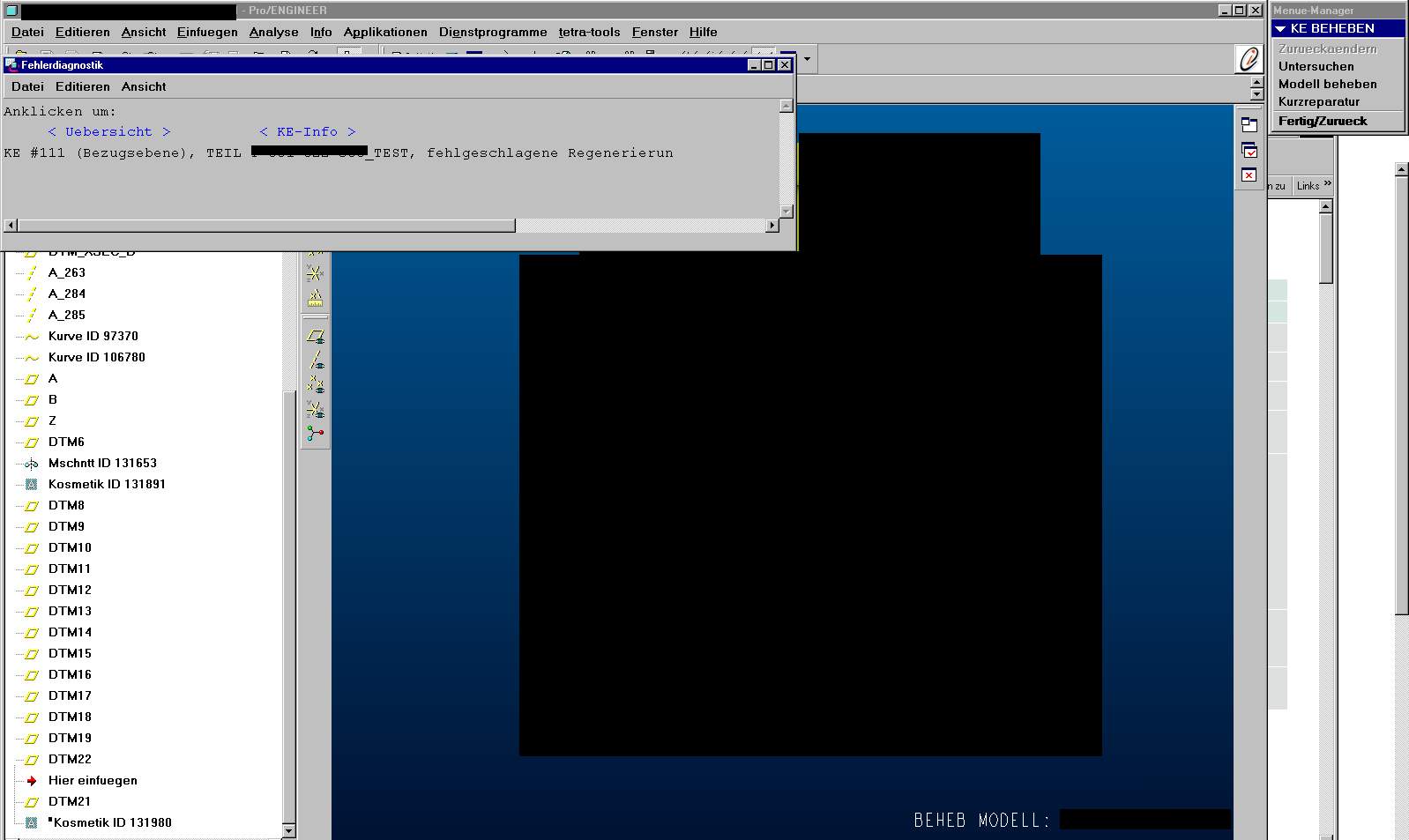

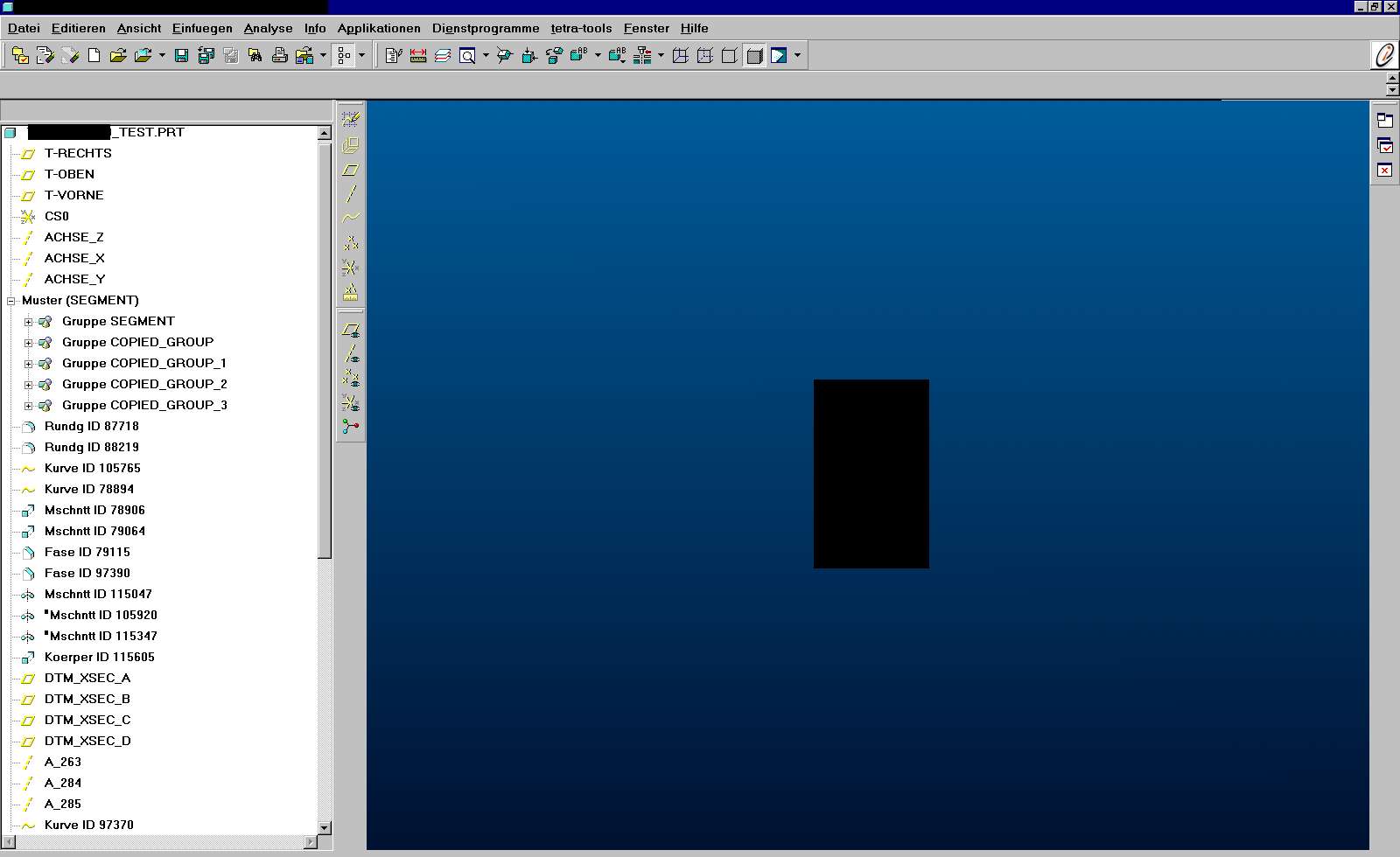

ich habe ein böses Anfängerproblem.
Mir liegt eine alte Version eines ziemlich aufwändig gezeichneten Bauteils vor, die sehr instabil arbeitet. Es treten bei der kleinsten Modifikation Probleme mit nachfolgenden Verrundungen, etc. auf, so dass ich praktisch kaum einen Fortschritt mache.
Kann man anhand des abgebildeten Modellbaumes shen, ob mein Vorgänger schon "unsauber" modelliert hat? Falls ja, welche "goldenen Regeln" sollte ich beim Ändern beachten? Kann ich seine Arbeit  durch Lösen von Referenzen oder Löschen von Teilen noch fortsetzen oder empfiehlt sich ein komletter Neuanfang?
Sorry, dass ich Euch nicht mit mehr Infos versorgen kann, z.B. präzisen Fehlermeldungen und Schnitten, aber es gibt in diesem Forum auch eine direkte Konkurrenz zu meiner Firma. Daher könnte es sein, dass ich mich in des Teufels Küche begebe, falls ich mich indiskret verhalte.
Vielen Dank trotzdem für Eure Hilfe, Martin

Du sagst, Du bist Anfänger. Dann lernst Du am meisten, wenn Du es neu machst. Und wenn Du mal "etwas besser bist", nimmst Du Dir die alte Version und reparierst sie, dann lernst Du noch mehr. Voraussetzung ist natürlich, daß Dein Chef Dir soviel Zeit gibt.

Verrundungen sind eine sehr heikle Angelegenheit und da kann es schon mal vorkommen, daß eine unüberlegte Änderung eine beliebigen KEs dafür sorgt, daß eine Rundung wegen fehlender Referenzen oder zu geringem Platz einfach nicht mehr geht. Das hat mit sauber konstruiert nichts zu tun.

zum Thema Rundungen ein paar Verweise auf das was ich hier schon geschrieben habe (Suchen ist schneller als Schreiben)
z.b http://ww3.cad.de/foren/ubb/Forum12/HTML/004172.shtml
Rundungen werden stabiler mit der Funktion Absichtskante z.B http://ww3.cad.de/foren/ubb/Forum12/HTML/002036.shtml
Generell kann man noch folgende Regel beachten Rundungen und Fasen möglichst spät im Modell definieren (keine Regel ohne Ausnahme)
Referenziern auf Radien vermeiden

Du kannst mal einen Blick auf die Geometrieprüfung werfen, dort findest Du potentielle Fehlerquellen wenn es ans Ändern geht.
Du findest sie unter info->geometrieprüfung. Wenn die Schaltfäche gedimmt ist, hat der Vorgänger IMHOIn my humble opinion = Meiner bescheidenen Meinung nach recht sauber gearbeitet.

Das KE Nr. X wird geändert. Beim Regenerieren gibt es eine Fehlermeldung bei KE Nr. Y, mit der man nichts anfangen kann. Auf Zurückändern klicken und erst mal das zuvor vergessene Speichern nachholen. Speicher das Teil zusätzlich unter einem anderen Namen ab, das kannst Du dann während der Änderungsphase öffnen, um das eine oder andere KE noch einmal zu studieren.
Jetzt erst mal alles untersuchen: Mach einen oder mehrere Ausdrucke von dem Teil, schreib da die KE-Nummern und andere Informationen hinein. Was ist KE Nr. Y? Welche Eltern hat es? Welche Kinder hat es? Warum bewirkt die Änderung von KE X die Fehlermeldung? Wie kann man KE Y umdefinieren? Welche KE's könnten umdefiniert werden, um die Fehlermeldung zu vermeiden? Kann man unnötige Eltern/Kind-Beziehungen umreferenzieren?
Lieber ein paar Masse in einer Skizze zuviel, als  viele Referenzen auf andere KE's! Bei Bemassungen möglichst auf die Grundebenen referenzieren, falls andere Masse in der Zeichnung erscheinen sollen, kann man die Bemassung ja später noch einmal anpassen.
Gehe in den Einfügemodus hinter KE Nr. X und mach Deine Änderung. Dann schiebst Du den Einfügepfeil im Modellbaum immer ein KE weiter nach unten. Und lass Dich durch nichts aus der Ruhe bringen.

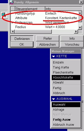

vielen Dank für Ihre Tipps, es wird noch ein wenig dauern, bis ich sie ausprobiert habe. Ich fuchse mich rein und gebe nicht auf.
Es erscheint folgender Fehlertext:

Bei einer variablen Rundung müssen Radiuspunkte nicht unbedingt definiert sein. Standardmässig ist der Anfangs-, und Endpunkt für die variablen Radien gewählt. Man kann dann noch zusätzliche auswählen -> mehrere Radien! Das kommt jetzt darauf an, wieviele Radienübergänge gewünscht sind! Das KE kann auch fehlschlagen, wenn es geometrisch nicht mehr möglich ist! Wenn referenzen fehlen, zeigt Pro/E das meist mit "fehlenden Referenzen" an, nicht mit undefinierten!
Vielleicht hilfts!

zum thema umdefinieren:
keine angst vorm grauen fenster! das programm bietet euch doch alle möglichkeiten der analyse des fehlers und entsprechende behebungsmöglichkeiten.
zur analyse des fehlers => untersuchen>backup-model>referenzen zeigen
anschließend mit umdefinieren>aktuelles modell>umreferenzieren
die verlorenen referenzen neu zuweisen (nicht vergessen die auswahl mit >alle kinder zu bestätigen)
die teilweise gegebenen ratschläge, alle referenzen zu lösen, halte ich für wenig hilfreich. wie u_suess schon schrieb sollten referenzen sinnvoll und hinsichtlich der "konstruktionsabsicht" (kandidat zum unwort des jahrhunderts) gelegt werden. auch "alles neu machen" führt, wenn zeichnungen oder bg mit dem bearbeiteten teil bestehen, eher zu mehrarbeit. es gibt allerdings konstruktionen, da hilft nichts mehr...
viel erfolg und nicht unterkriegen lassen!

@martin
wenn ich mir nochmal deinen Modellbaum und deine Fehlerbeschreibung anschaue gerätst Du als "Änfänger" ganz schön an offene Messer
Die Probleme treten nämlich in einer gemusterten Gruppe auf. Der Radius ist ein variabler Radius mit 8 gleichen Radiuswerten Warum?
Mein persönliches Vorgehen Kopie des Teiles erstellen.
Alles nach dem Muster löschen Muster löschen und Gruppe auflösen und versuchen zu verstehen warum es zu geometrischen Problemen.
(Vielleicht ist das Teil dan so dass du es reinstellen kannst)
Persönlich bin ich der Meinung, da muß man durch. Und wenn man es geschafft hat hat man viel gelernt.
Den Verursacher des Teils antreten lassen !!!
Also Kopf hoch

Danke für diese ganzen Tipps, liebe ProE-Profis. Ich beiße auch ganz gewiss daran, habe gerade den Modell-Player und etliche Umreferenzierungen vorgenommen. Hat aber bis jetzt noch nicht den richtigen Durchbruch gebracht, der Fehler trouble2.jpg ist immer noch vorhanden.
Ich werde einen Teufel tun und den ganzen Schit von vorne machen, denn dann habe ich auch nur mit anderen Problemen zu tun. Jetzt will ich da auch durch.
Daher halte ich deinen tipp, aarsar, auch für ganz vernünftig. (Obwohl mir so gut wie fast jeder Tipp hier "vernünftig" erschien, das ist eben ein Problem der Anfänger  :-)  )
A propos:
Der Verursacher dieses Teils arbeitet nicht mehr in dieser Firma, warum wohl???  *g*
Na gut, ich arbeite mal weiter, und nächsten Montag sehe ich einer neuen, sehr viele graue Haare produzierenden Woche entgegen.
Ciao, Martin

Hallo Anagl, hallo alle, die mir geholfen haben:
Ich habe die Lösung!
Ich habe mir gestern noch mal alle Beiträge angeschaut und bin bei Anagls Beitrag auf die Absichtskante aufmerksamer geworden.
Dann habe ich die zwei Bilder verglichen, mir meine in KE18 eingestellten Referenzen angeschaut, und - Voilà einfach von Variabel auf Konstant geändert, und schon baut sich alles wunderbar zusammen.
Perfekt!
Dumm nur, dass mich das so lange gedauert hat, aber jetzt habe ich die Lösung ja.
Hoffentlich dauern andere Änderungen nicht noch genau so lange.
Vielen Dank, Martin
