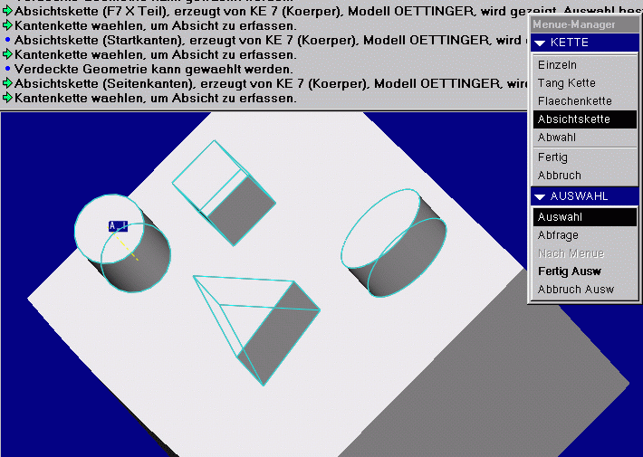

Hallo allerseits,
habe mich mal wieder austricksen lassen vom PTC und von der Übersetzung
Damit es richtig funktioniert müssen die Startteile mit der config_option logical_options yes durchregeneriert werden (Modellplayer alle KE regenerieren)
Dann sind in den neuen Teilen die Absichtskanten beim Runden greifbar
Das KE Referenz-KE heisst beim Definieren auch Absichtskette ist aber in Wirklichkeit ganz was anders

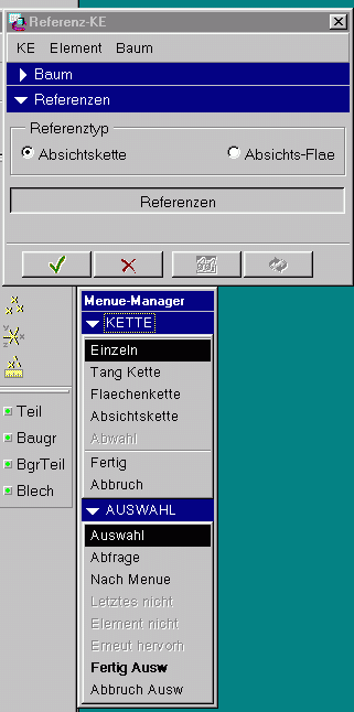

Hallo Alois,
das Referenz_KE ist nichts anderes. Falls Absichtsketten oder -flächenfür deine Rundung/Ausformschräge falsch liegen, kann man mit dem Referenz-KE soldche Ketten/Flächen selbst neu definieren.

@Manfred Nach meinem Verständnis sind die Referenz KE nur eine Aufsummierung von zu verrundenden Kanten ist, die aber auch Absichtskanten enthalten können.
Die Absichtskanten werden aus dem Ursprungs-KE dynamisch gewonnen
Startkanten Seitenkanten und Verschnittkanten des KE's mit dem Teil
Ich habe das jetzt verstanden und sehe die grossen Vorteile (z.B Kann das Ursprungs KE eine zusätzliche Kontur enthalten, oder Das KE kann über den ganzen Körper verschoben werden und es ist egal mit welchen Flächen es sich verschneidet )

Hallo Alois,
entschuldige, wenn ich nörgele. Referenz-KE's sind keine Aufsummierung. Versuch es mal mit folgendem Beispiel. Quadratischen Schnitt 100x100 200 mm in die Tiefe ziehen.
ProE erzeugt Absichtsflächen a) Startfläche, b) Endfläche c) alle Flächen in Zugrichtung.
Jetzt brauchst du eine Ausformschräge quer zur Zugrichtung und findest damit keine Absichtsfläche, die paßt. Mit Ref-KE stellst du nun die benötigten Flächen als Absichtsfläche ein.

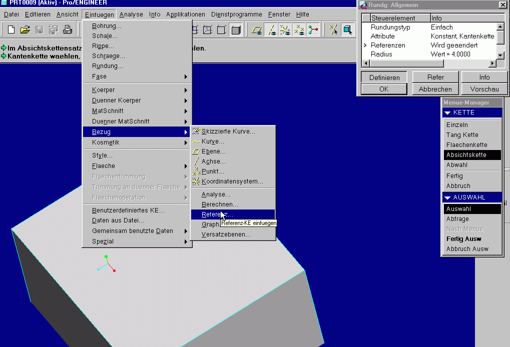

hi @all
sorry alois, aber... (sicher nur 'n tippfehler  )
Original erstellt von andreas willmann:
bei mir gibt es keine Konfigoption logical_options
und die Absichtskette oder -Fläche lässt sich nicht wählen.
andreas hat recht!
die option heißt nämlich
logical_objects

Original erstellt von fossy:
[b]logical_objects
@fossy Danke!! Danke !! Danke!!
mea culpa;Entschuldigung;Asche auf mein Haupt
Leider nicht Cut and Paste benutzt
@manfred
Ich finde nicht, dass Du nörgelst; Ich wollte eigentlich nur den Unterschied zwischen benutzdefinierter Absichtskanten -flächen (Referenz-KE) und den systemimmanenten Absichtskanten -flächen herausbekommen;
Je mehr ich damit ausprobiere, desto besser gefällt mir das Ganze
